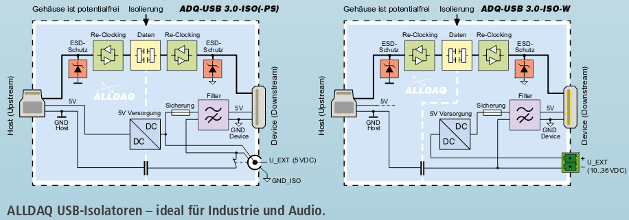

Nezdá se mi, že by to byl galvanický izolátor. IMO to jenom napájení nahradí za to externí (včetně země), ale D+/D- nechá být. Dle https://ez.analog.com/thread/49464 (přičemž p. Cantrell o izolování USB něco ví http://www.analog.com/en/analog-dialogue/articles/digital-isolators-in-medical-and-industrial-apps.html http://www.analog.com/en/education/education-library/webcasts/isolation-in-ultra-low-power-applications.html ) je galvanické oddělení USB3 dost nereálné (r. 2015, to není tak dávno).
Tipuju si, že to bude něco jako tohle - https://www.sbooster.com/Vbus3-power-isolator/ - prostě se s tou zemí nepářou, přeruší to obojí a nechají jenom LVDS datovou smyčku.
Príspevky: 11485
PríspevokZaslal: St január 17, 2018 09:40:57    Predmet: Odpovedať s citátom
realne to zda sa bude, vid odkaz, len mi pride trochu podozrive, ze by sa to voslo do takej malej skatulky ako ma iDefender3.0
https://shop.alldaq.com/Schnittstellen/USB-Isolatoren/ALLDAQ-ADQ-USB-3-0-ISO-PS::143382.html
 Filesize:  54.98 KB
 Viewed:  164 Time(s)

Tak holt asi jo. Stejně by mě zajímalo, kterým obvodem to oddělují, vygooglovat se mi nic nepodařilo.

galvanicky izolator bude asi az toto:
https://ifi-audio.com/portfolio-view/nano-igalvanic3-0/
ten lacny Defender by som povedal ze je urceny na odelenie napajania od dat
Príspevky: 11485
PríspevokZaslal: St január 17, 2018 11:06:22    Predmet: Odpovedať s citátom
je to mozne, akurat ta cena je trochu mimo realitu ... jedine zeby si ho niekto kupil k RME :)
Za 20 tis. Kč sa da zohnat DAC s galvanickou izolaciou od ceskeho vyrobcu... ktory sice nema MQA a DSD256, ale inak hraje paradne.
Naposledy upravil miero dňa St január 17, 2018 11:08:18, celkom upravené 1 krát.
