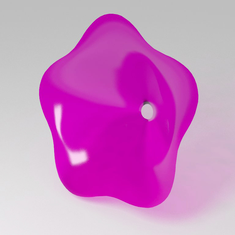

PríspevokZaslal: Ne jún 03, 2018 12:23:50    Predmet: Odpovedať s citátom
Jen ruzovaaa to muuuze byyyt!
 Filesize:  116.21 KB
 Viewed:  111 Time(s)
PríspevokZaslal: Ne jún 03, 2018 12:25:04    Predmet: Odpovedať s citátom
Žlutá by byla hezčí. Já věděl, že mám pustit zrovna tohle...

PríspevokZaslal: Ne jún 03, 2018 12:39:34    Predmet: Odpovedať s citátom
Jak je libo Smile

PríspevokZaslal: Ne jún 03, 2018 16:16:41    Predmet: Odpovedať s citátom
No vida. A jak by to hrálo Smile

PríspevokZaslal: Po jún 04, 2018 07:11:24    Predmet: Odpovedať s citátom
MaBat: ale ten kytičkovej zvukovod je fakt moc pěknej. Já bych to nezavrhoval a zařadil ho mezi kandidáty na testování. Když dodáš data, tak ti ho vyfrézuju.

PríspevokZaslal: Po jún 04, 2018 12:52:16    Predmet: Odpovedať s citátom
Zelený: Pro tu pěticípou kytku bych asi neměl využití. Ale rozhodně bych rád zkusil ten Quatrefoil.
Dělám na druhé tvarové křivce, něco na ten způsob, je s tím víc práce, než s celým zbytkem, ale už vím, jak na to... Tohle tam ještě chci mít, jinak bych neměl klidné spaní. Tritonia tak dostane skvělou hornu jak funkčně, tak esteticky. Pošlu ti pak celou tu utilitu, ty už se s tím můžeš vyblbnout podle libosti.

PríspevokZaslal: Po jún 04, 2018 13:03:08    Predmet: Odpovedať s citátom
MaBat: Tak vygeneruj čtyřlístek i pětikytku. Tohle jsem ochotný zkusit.
PríspevokZaslal: Po jún 04, 2018 13:06:58    Predmet: Odpovedať s citátom
Jinak aby nedošlo k mýlce, ta pětikytka má pořád všechny předpoklady hrát výborně, je to v podstatě OSWG, akorát na výstupním zaoblení je to rozházené do těch okvětních lístků, čímž se naruší koherence difrakcí. Ono čím víc těch lístků, tím to bude zřejmě slabší efekt, takže teoreticky by mohly čtyři chodit o fous líp. Tedy intuitivně. Můžu zkusit i trojúhelník. To všechno tam dělá ta jedna hodnota frekvence, stačí tam naskládat celé periody, může to být kolikakytka si kdo řekne.

PríspevokZaslal: Po jún 04, 2018 13:26:45    Predmet: Odpovedať s citátom
MaBat: Tak udělej 3,4,5 Bude to zajímavé srovnání.
PríspevokZaslal: Po jún 04, 2018 13:32:20    Predmet: Odpovedať s citátom
Přemýšlím, jak moc se to dá pro potřeby výzkumu zmenšit - jestli by to šlo vyrobit jako model v měřítku. B&C dělá 0,5" driver. Kdyby se to vyrobilo pro něj celé v měřítku 1:2, zda by to bylo nějak přenositelné na 1", a na poloviční frekvence.

PríspevokZaslal: Po jún 04, 2018 13:36:55    Predmet: Odpovedať s citátom
MaBat: Asi bych to nezmenšoval a udělal to pro 1" driver. Otázka je, jestli jen 20cm, 30cm, nebo třeba 40cm. Záleží jak velký rozdíl ve vypovídací schopnosti by to udělalo, to bych nechal na tvém uvážení.
PríspevokZaslal: Po jún 04, 2018 13:45:49    Predmet: Odpovedať s citátom
No ne, tak pokud by to šlo, bylo by to výrazné ulehčení výrobě. Zmenšení rozměru na polovinu, to máš hned jen čtvrtinu frézované plochy, osminu hmoty. Dalo by se toho tak vyzkoušet o to víc. Na ověření by to teď chtělo udělat zmenšeninu horny třeba pro B2 v měřítku 1 : 2,8 pro ten 0,5" driver. Tj. cca 17 cm velkou Smile Jestli ještě najdu souřadnice.

PríspevokZaslal: Po jún 04, 2018 13:56:50    Predmet: Odpovedať s citátom
MaBat: To je mi jasný, ale aby nám z toho nelezla sice levnější, ale méně použitelná data. Třeba na 30cm zvukovod zase tak velká spotřeba materiálu není a víc času mi stejně zabere příprava, než samotné frézování. Ale pokud by to šlo testovat v menším, tak klidně. Já to měření vyhodnocovat nebudu, to si rozhodni sám.

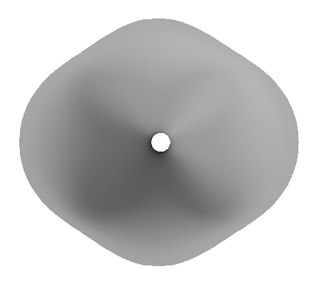

JeF111
Založený: 01 jún 2008
Príspevky: 1191
PríspevokZaslal: Po jún 04, 2018 14:20:00    Predmet: Odpovedať s citátom
Nějak se to tu rozjelo Smile být váma tak bych raději počkal jak dopadne měření té mojí verze. Možná to bude mít i nějaký negativní vliv...
Víkendové měření středů úspěšně proběhlo a výsledek je, že výšková horna opravdu má mít 80x60°. Soudím dle napojení na tenhle střed na cca 1,4kHz:
Odhaduju že vert. úhel STH bude na těch 1,4kHz už o něco víc, tak 70°? Takže by se to mělo napojit akorát. Mabate, máš na to odhad?
