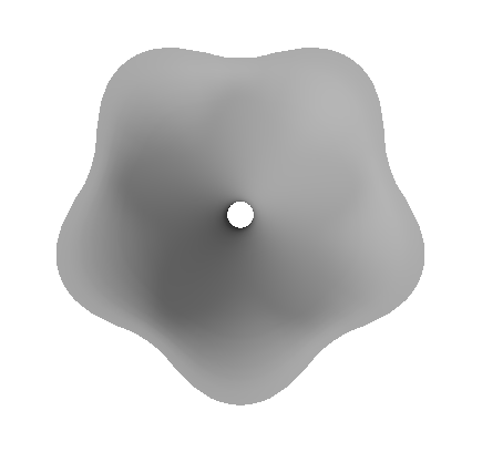

Príspevky: 12743
PríspevokZaslal: Ne jún 03, 2018 09:25:56    Predmet: Odpovedať s citátom
Návrat ke kořenům Smile
Kdyby si s tím chtěl někdo pohrát, tady je STL.
cinquefoil.zip
Download
 Filename:  cinquefoil.zip
 Filesize:  102.25 KB
 Downloaded:  94 Time(s)

Príspevky: 12743
PríspevokZaslal: Po jún 04, 2018 12:52:16    Predmet: Odpovedať s citátom
Zelený: Pro tu pěticípou kytku bych asi neměl využití. Ale rozhodně bych rád zkusil ten Quatrefoil.
Dělám na druhé tvarové křivce, něco na ten způsob, je s tím víc práce, než s celým zbytkem, ale už vím, jak na to... Tohle tam ještě chci mít, jinak bych neměl klidné spaní. Tritonia tak dostane skvělou hornu jak funkčně, tak esteticky. Pošlu ti pak celou tu utilitu, ty už se s tím můžeš vyblbnout podle libosti.
Zelený
Založený: 11 február 2018
Príspevky: 434
Bydlisko: Podkrkonoší
PríspevokZaslal: Po jún 04, 2018 13:03:08    Predmet: Odpovedať s citátom
MaBat: Tak vygeneruj čtyřlístek i pětikytku. Tohle jsem ochotný zkusit.
Príspevky: 12743
PríspevokZaslal: Po jún 04, 2018 13:06:58    Predmet: Odpovedať s citátom
Jinak aby nedošlo k mýlce, ta pětikytka má pořád všechny předpoklady hrát výborně, je to v podstatě OSWG, akorát na výstupním zaoblení je to rozházené do těch okvětních lístků, čímž se naruší koherence difrakcí. Ono čím víc těch lístků, tím to bude zřejmě slabší efekt, takže teoreticky by mohly čtyři chodit o fous líp. Tedy intuitivně. Můžu zkusit i trojúhelník. To všechno tam dělá ta jedna hodnota frekvence, stačí tam naskládat celé periody, může to být kolikakytka si kdo řekne.

Zelený
Príspevky: 434
PríspevokZaslal: Po jún 04, 2018 13:36:55    Predmet: Odpovedať s citátom
MaBat: Asi bych to nezmenšoval a udělal to pro 1" driver. Otázka je, jestli jen 20cm, 30cm, nebo třeba 40cm. Záleží jak velký rozdíl ve vypovídací schopnosti by to udělalo, to bych nechal na tvém uvážení.
Príspevky: 12743
PríspevokZaslal: Po jún 04, 2018 13:45:49    Predmet: Odpovedať s citátom
No ne, tak pokud by to šlo, bylo by to výrazné ulehčení výrobě. Zmenšení rozměru na polovinu, to máš hned jen čtvrtinu frézované plochy, osminu hmoty. Dalo by se toho tak vyzkoušet o to víc. Na ověření by to teď chtělo udělat zmenšeninu horny třeba pro B2 v měřítku 1 : 2,8 pro ten 0,5" driver. Tj. cca 17 cm velkou Smile Jestli ještě najdu souřadnice.
Zelený
Príspevky: 434
PríspevokZaslal: Po jún 04, 2018 13:56:50    Predmet: Odpovedať s citátom
MaBat: To je mi jasný, ale aby nám z toho nelezla sice levnější, ale méně použitelná data. Třeba na 30cm zvukovod zase tak velká spotřeba materiálu není a víc času mi stejně zabere příprava, než samotné frézování. Ale pokud by to šlo testovat v menším, tak klidně. Já to měření vyhodnocovat nebudu, to si rozhodni sám.

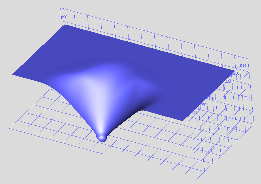

PríspevokZaslal: Po jún 04, 2018 16:06:03    Predmet: Odpovedať s citátom
Když jsem se zmiňoval o hladkém přechodu do roviny, měl jsem na mysli něco takového. Tohle je řez tou kytkou, ucpaný odpad si nevšímej, to by se nějak prošťouchlo Smile
 Filesize:  48.94 KB
 Viewed:  57 Time(s)
Príspevky: 12743
PríspevokZaslal: Po jún 04, 2018 16:47:21    Predmet: Odpovedať s citátom
To je hezké, jen nevím, k čemu by to mělo být dobré. Ta horna je takhle hladká už dost, dokonce to "S" v STH znamená hladký. Nějaký tvar si to musí zase zachovat, nemůže z toho být úplný blob. Krom toho, ten přechod na desku to nijak neřeší. Z roviny nelze přejít tak, aniž by tam byla patrná hranice. To se musí vyřešit úplně jinak.
Zelený
Príspevky: 434
PríspevokZaslal: Po jún 04, 2018 16:54:01    Predmet: Odpovedať s citátom
opa: světlo ti tu hranici mezi rovinou a zakřivenou plochou stejně vykreslí. Na leském povrchu dost ostře, na matném méně.
Ta kytka v rovině už nemá to kytkoidní kouzlo. Té mnohem víc sluší když jí zůstane kontura. Ale docela zajímavé by bylo změřit kytku samotnou i kytku v desce.
