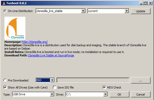

PríspevokZaslal: Ut jún 05, 2018 12:30:05    Predmet: Odpovedať s citátom
dustin napísal:
Jak píší https://tuxboot.org/installation/, stáhneš exe https://sourceforge.net/projects/tuxboot/files/0.8/Windows/ a nainstaluješ ve win
Ten blbeček si myslí, že mám flashku drive C:
To by mi taky mohl přežehlit systém, není-liž pravda ?
Navíc je to nějaký mrtvý projekt, poslední verze je z roku 2015, umí to vůbec Windows 10 ?
 Filesize:  22.38 KB
 Viewed:  62 Time(s)
dustin
Príspevky: 4857
Bydlisko: Plzeň
PríspevokZaslal: Ut jún 05, 2018 12:42:12    Predmet: Odpovedať s citátom
Nevím, proč nabízí C, ale rozhodně vyber aktuální písmenko připojené flešky.
Ten tuxboot jenom generuje z image linuxu adresářovou strukturu pro bootovatelnou flešku, nic z Win10 umět nemusí, jen v nich běžet. Zřejmě nebyl důvod jej od r. 2015 upravovat.
Pokud mu nevěříš, zkus třeba rufus https://www.vanstechelman.eu/content/creating-an-uefi-bootable-linux-usb-stick
A nebo vypal rovnou to CDčko a nemusíš nic instalovat.

Jasne, ze vie Win 10. Inak by som ho neradil. Jasne, ze to nie je mrtvy projekt, inak by som ho neradil Wink Posledna verzia je z konca aprila https://sourceforge.net/p/clonezilla/news/ Wink Co si pamatam, pouzival som na vytvorenie boot USB toto https://www.linuxliveusb.com/download

Tak to by bylo super. To CD umí zálohování i obnovu ?
Já myslel, že zálohování jde jen z nainstalovaného programu, aby si ho člověk musel za těch cca 1300,- koupit a z boot CD jde jenom obnovovat.
To ISO stačí vypálit tak, jak je, nebo se ve vypalovacím programu musí nějak nadefinovat, že má vytvořit bootovatelné médium ?
