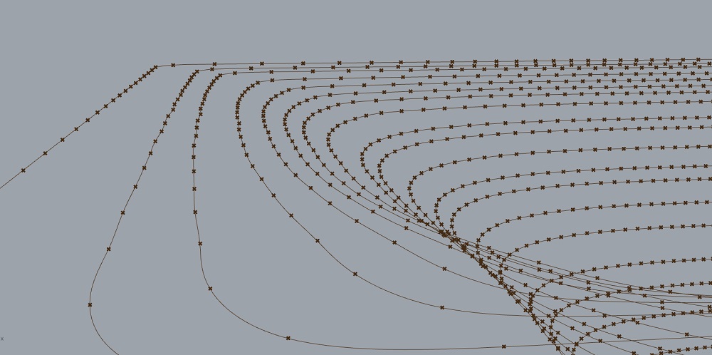

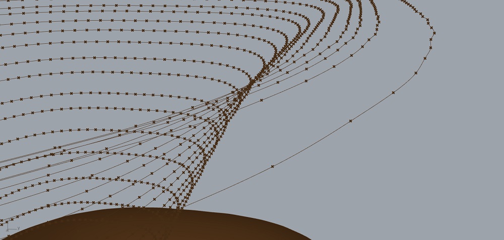

PríspevokZaslal: Ut jún 12, 2018 20:26:07    Predmet: Odpovedať s citátom
MaBat: Je to už v těch bodech. Nebude to nic dramatického, nějaké lehké rozhození v X,Y.

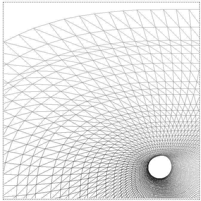

Príspevky: 12764

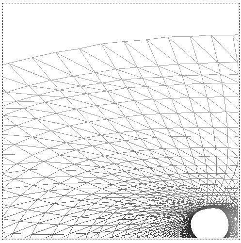

PríspevokZaslal: Ut jún 12, 2018 20:28:32    Predmet: Odpovedať s citátom
Jj, už to taky vidím -
Tak to mi není jasné, proč je to tam takhle zubaté. Budu to muset projít, může to být jen nějaké špatné zaokrouhlení. Dík za upozornění.

PríspevokZaslal: Ut jún 12, 2018 20:32:22    Predmet: Odpovedať s citátom
opa: Rhinoceros/Grasshopper. Dělám si z toho IGES a ten pak načítám do SurfCAMu ve kterém generuju dráhy. Klidně by to šlo generovat i jako mesh a dráhy generovat třeba v RhinoCAMu.
MaBat: Tohle je jediný model na kterém se to takhle projevilo.

PríspevokZaslal: Ut jún 12, 2018 21:15:36    Predmet: Odpovedať s citátom
MaBat: Na samotné ploše to moc vidět není a asi ani na obrobku to neudělá žádný znatelný problém. Něco tam však je, když se pořádně podíváš podél křivky.

PríspevokZaslal: Ut jún 12, 2018 21:24:12    Predmet: Odpovedať s citátom
MaBat: Zdá se, že ta chyba je větší v těch okrajových křivkách a to v X,Y. Vzhledem k tomu, že sklon je tam malý, tak na výsledné ploše se to bude projevovat výrazně méně, než se zdá z pohledu na samotnou křivku. Odchylka plochy v Z ose bude řádově menší. ............no, ale vzhledem k tomu matematickému původu dat, nějaká chyba tam je. Ty body jsou přímo z dat, nijak jsem s jejich polohou nehýbal. Křivka je interpolovaná skrz ty body.
Príspevky: 12764
PríspevokZaslal: Ut jún 12, 2018 21:28:08    Predmet: Odpovedať s citátom
Jasné, ty body leží na vrstevnicích, takže když se hnou vodorovně, způsobí to nějaké rozhození i ve výšce, tj. drobné zvlnění té plochy. To budu muset opravit u sebe, ale momentálně vůbec nevím, kde přesně bude zakopaný pes. Ale tuším, že dost možná hodně hluboko. Chjo. Na těch vizualizacích, co používám, to není na první pohled vůbec znát.

PríspevokZaslal: Ut jún 12, 2018 22:59:10    Predmet: Odpovedať s citátom
Hmm takhle na těch hladkých plochách to je hezky vidět, na STL jsem si ničeho nevšiml. Kolik ta chyba reálně může být? Odhaduju možná 1mm? To je mi srdečně u zadku Laughing
Mabat: Aspoň máš co dělat a nemusím tě o ničem přesvědčovat Wink
Když se na to tak dívám, z programátorského pohledu zcela laickým okem - přijde mi že problém bude v generování superelipsy protože k vychýlení bodů dojde vždycky v určitém úhlu theta po celé ose Z. Teda aspoň tak to vypadá na obrázku od Zeleného.

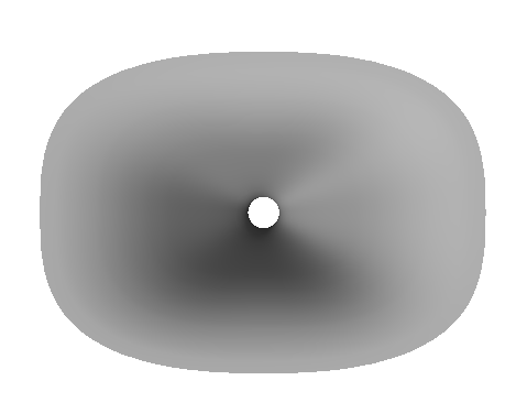

PríspevokZaslal: St jún 13, 2018 05:44:28    Predmet: Odpovedať s citátom
Problém je v té proměnné délce konusu. Přegeneroval jsem to bez toho, poslal jsem nové souřadnice. V ose Z tam pracuji s rastrem 1 mm, ty nerovnosti tam takhle jsou v místech, kde se délka konusu o ten 1 mm skokově (tj. zaokrouhleně na nejbližší milimetr) mění. S tím ale nebude snadné při způsobu, jak to generuji, něco udělat. Nevím, jestli by to šlo ještě nějak vyhladit v XY - váhovaně zprůměrovat několik sousedních, ale to se mi nechce moc dělat, problém to úplně neodstraní. Jinde s tím problém není, tam už se všude počítá "přesně", tady ale vadí to zaokrouhlení.

Príspevky: 11507
PríspevokZaslal: St jún 13, 2018 06:17:00    Predmet: Odpovedať s citátom
nepomohlo by to generovat z opacnej strany? pripadne to nezaokruhlovat?
Príspevky: 12764
PríspevokZaslal: St jún 13, 2018 06:23:09    Predmet: Odpovedať s citátom
Půjde to, bude stačit vyjet z rastru, spočítat si to bokem a pak to tam zpátky dosadit.
Príspevky: 12764
PríspevokZaslal: St jún 13, 2018 08:35:10    Predmet: Odpovedať s citátom
Tak opraveno, aspoň se to tak tváří, můžete to ověřit. Nakonec to nebylo tak náročné. Není to ještě přímo ten Jefův, ale podobný.
Pokud to bude OK, pošlu opravené finální souřadnice včetně té proměnné délky konusu. Teď už by to mělo krásně sedět.

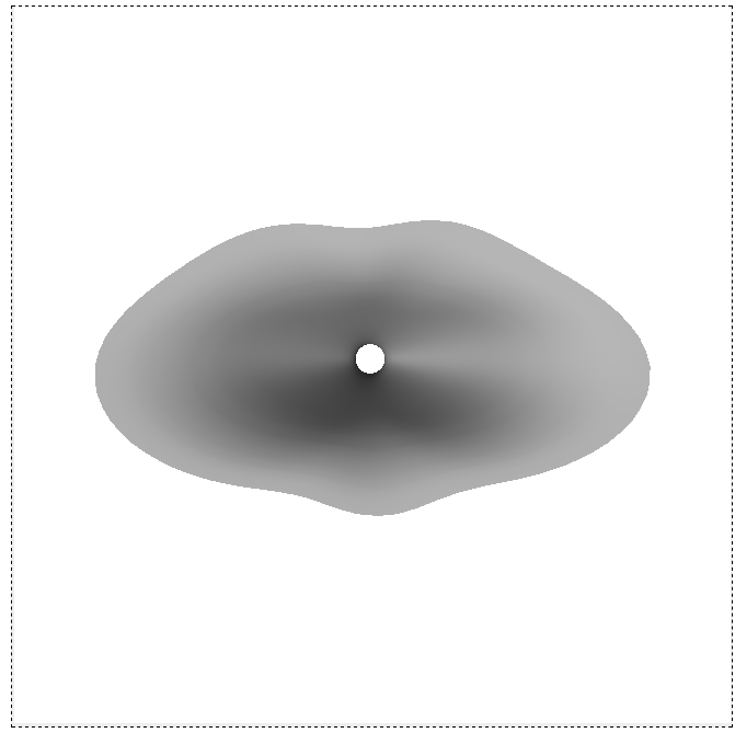

JeFovi posílám nově přegenerované dvě verze, ovál a obdélník - předpokládám, že ti dodá, co si vybere.
BTW, ten poslední tvar výše vznikl (náhodou) jen vhodnou kombinací frekvence a fáze té modulace délky konusu po obvodu. Aneb jak je ta matematika krásná Smile
Jinak ještě JeF se mě ptal na ty nerovnoměrně odstupňované superelipsy, že nejsou stejně daleko od sebe. Vysvětlení je prosté - jak už jsem psal, mám tam v hloubce rastr 1 mm. Do výstupních souřadnic ale nejde každý řez co milimetr, ale je tam nějaké ředění. Pak záleží, jak se to zrovna potká s tím rastrem, a zejména ke konci, kde ty poloměry rychle rostou, to potom vypadá takhle rozházeně. Ale to by už nemělo ničemu vadit, tam už k žádnému zaokrouhlování ani jiné ztrátě přesnosti nedochází, jen to není ekvidistantní. Je to prostě jako mít v mapě vrstevnice s proměnným výškovým krokem (a vědět o tom). Kdybych chtěl tohle ještě předělat, bylo by s tím dost práce, ten rastr to tam hodně usnadňuje. A zdá se, že navazující algoritmus Zeleného s tím také nemá žádný problém.

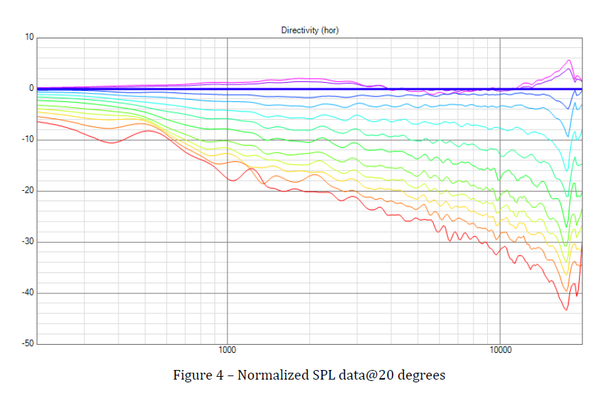

Kdybychom připravili nějakou serii zvukovodů v několika velikostech, použitelných řekněme k 8" až 12" reprákům, nabízených jako hotové, byl by o to zájem? Nebo spíš stavebnice celých odladěných beden?
Připomínám chování té větší verze -
