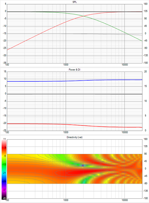

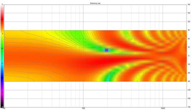

Téma vyzařování ve vertikální rovině -
vygeneroval jsem dvě sady frekvenčních charakteristik pro simulaci výhybky, A a B. Sada A odpovídá cca 15" repráku a velké horně, která na dělící frekvenci směruje stejně, vzdálenost středů 40 cm. Sada B má stejný basák, jen hornu na výšku poloviční, vzdálenost středů o to menší, tj. 30 cm. Opravdu by mě zajímalo, co z toho kdo dokáže vyčarovat za zázraky:
http://leteckaposta.cz/247193029
Snad to sežere VituixCAD, nebo co kdo používá, na každém řádku prostě tři čísla: frekvence [Hz], SPL [dB], fáze [deg]. Pro jednoduchost tam není uvažovaná frekvenční závislost směrovosti, každý zdroj tam má přes celé pásmo šířku svazku odpovídající cca 800 - 900 Hz, tj. okolo očekávané dělící frekvence. Ale jelikož o toto pásmo tu jde, nemělo by to snad ničemu vadit. Jsou to charakteristiky ze vzdálenosti 3 m, -90° až 90°, 0° odpovídá mikrofonu naproti hornímu okraji basáku. Kdyby se na tom někomu něco nezdálo, klidně ještě řekněte, můžu to snadno přegenerovat, mně to takhle přijde celkem OK. Teď by mě hlavně zajímal ten údajný přínos menší horny. Nikdy jsem nic takového něviděl, tak se rád nechám poučit.

PríspevokZaslal: So jún 23, 2018 15:01:53    Predmet: Odpovedať s citátom
HI jsou horizontaly a LO vertikaly?
PríspevokZaslal: So jún 23, 2018 15:04:30    Predmet: Odpovedať s citátom
LO je basák, HI je výškáč. Jsou to data jen v jedné rovině, myšlené jako vertikální, ale je to úplně jedno. Impedance si vymyslete - klidně dejte konstantní, nebo to udělejte aktivně.
JeF tu psal, že to je evidentní, tak bych to prostě chtěl vidět.
PríspevokZaslal: So jún 23, 2018 15:44:00    Predmet: Odpovedať s citátom
Tak tedy startovní výkop - v ose, zbytek je na vás Laughing

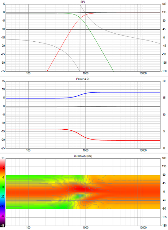

PríspevokZaslal: So jún 23, 2018 15:47:47    Predmet: Odpovedať s citátom

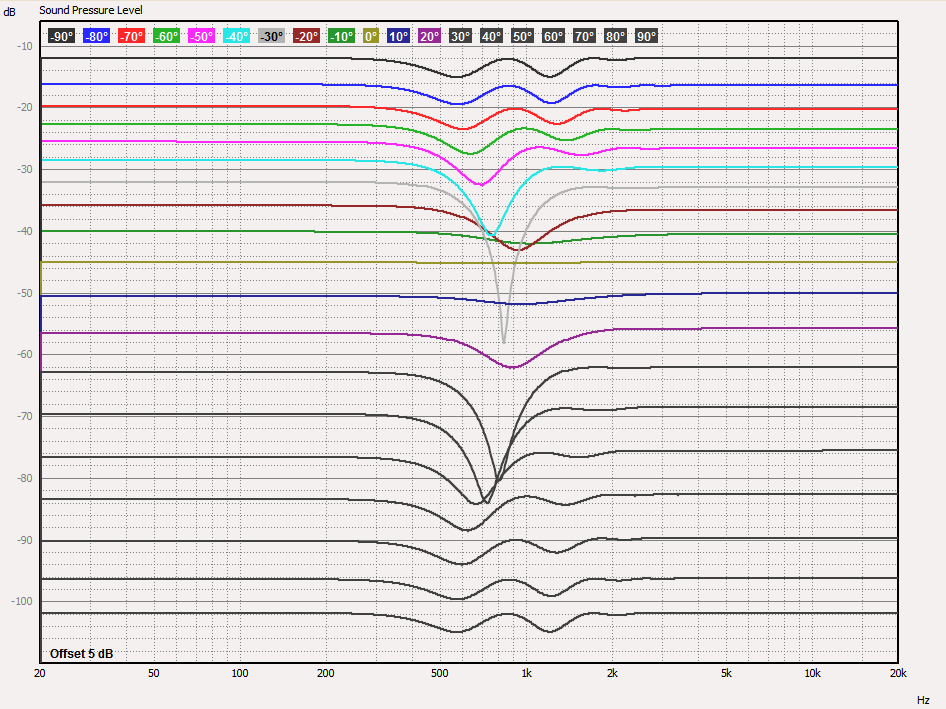

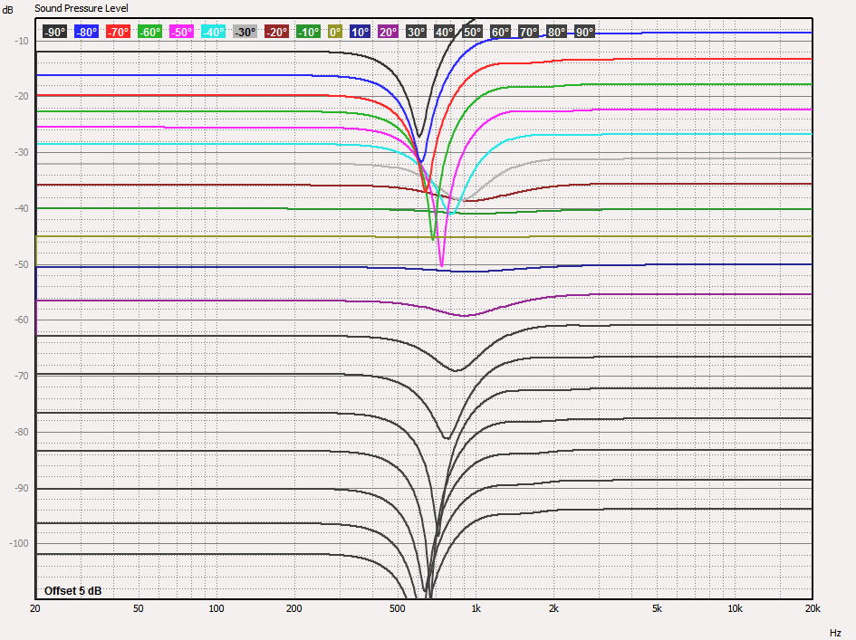

Vituix, impedance R 8 ohm Hi i Lo, delicka 800Hz LR4, filtry pres wizard.
 Filesize:  193.26 KB
 Viewed:  194 Time(s)
 Filesize:  214.43 KB
 Viewed:  162 Time(s)

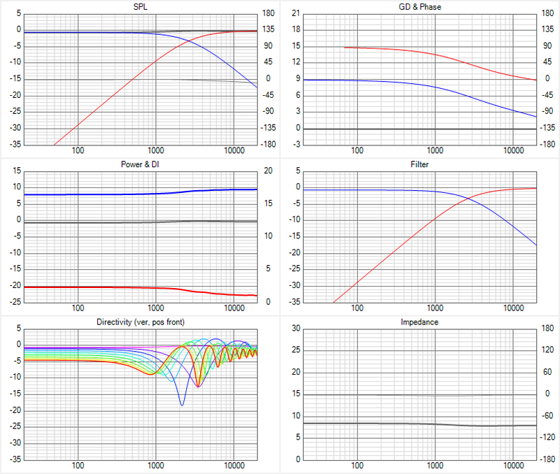

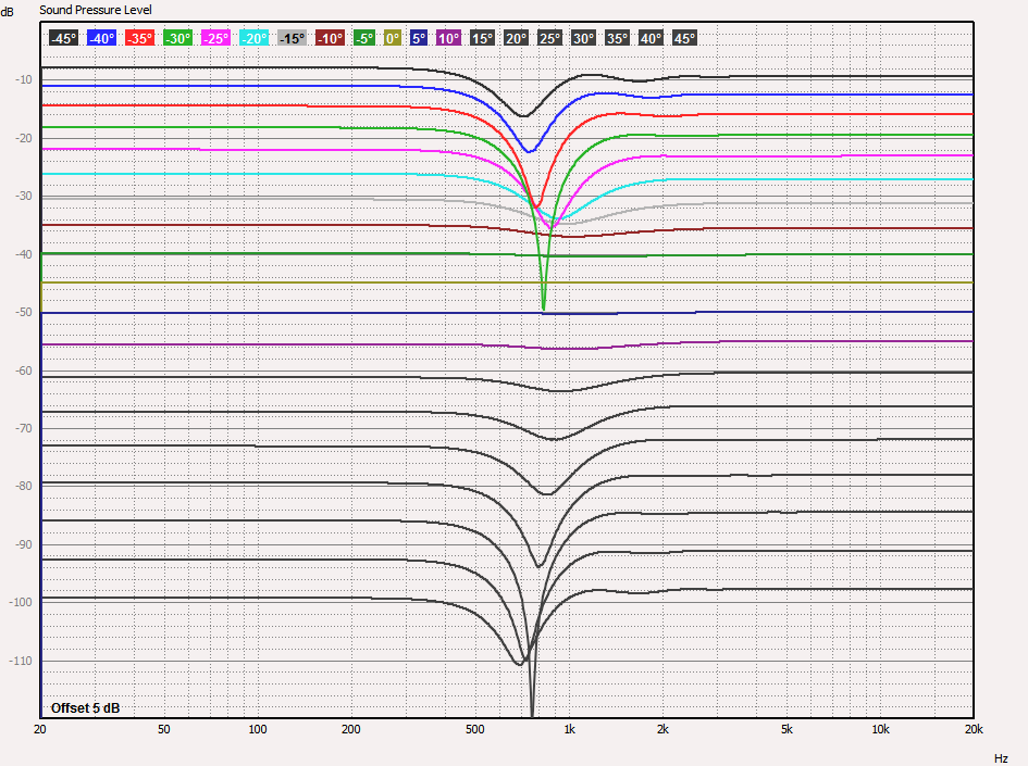

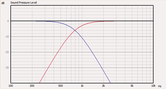

Ale aby tedy byla nějaká reference - tohle je 4. řád na 800 Hz.
 Filesize:  36.95 KB
 Viewed:  130 Time(s)
 Filesize:  42.53 KB
 Viewed:  185 Time(s)

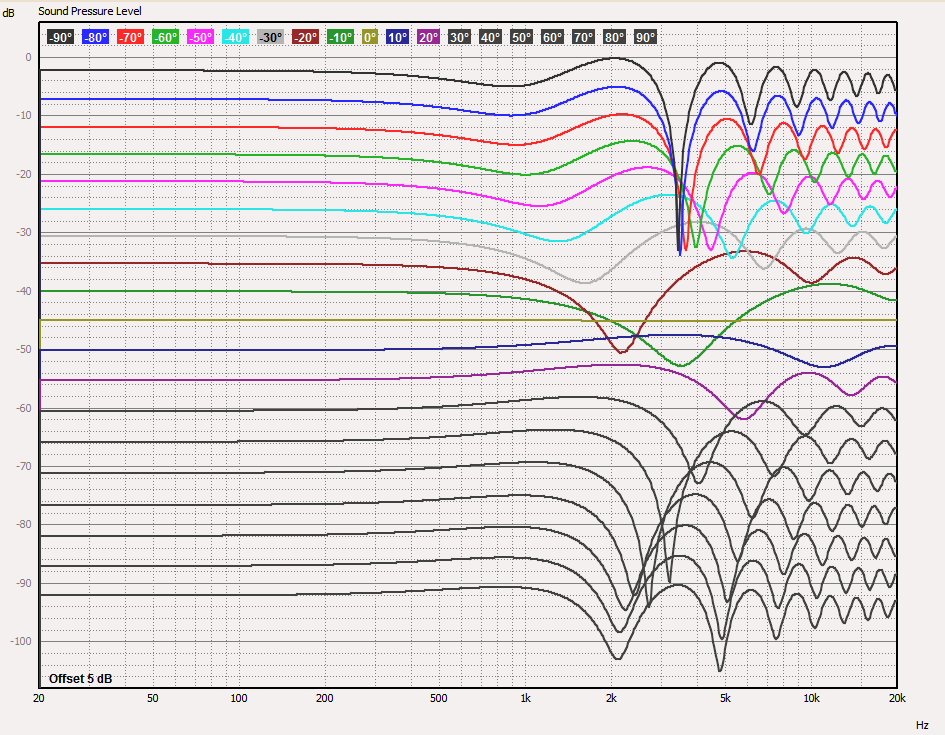

PríspevokZaslal: So jún 23, 2018 16:14:10    Predmet: Odpovedať s citátom
Mimochodem přesně na tohle se pak hodí ten offset v grafu -
(Ale polární mapa je taky dobrá.)
 Filesize:  44.09 KB
 Viewed:  132 Time(s)
 Filesize:  53.52 KB
 Viewed:  123 Time(s)

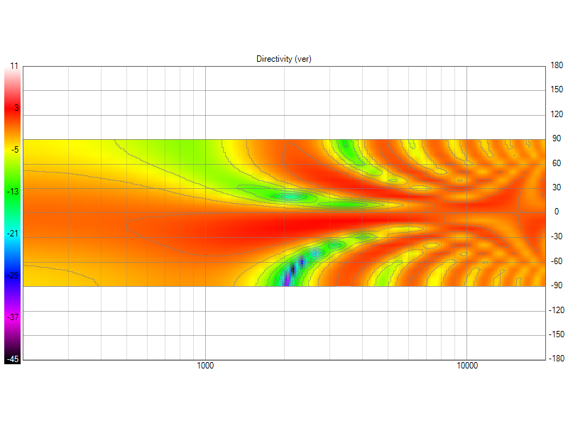

PríspevokZaslal: So jún 23, 2018 21:20:23    Predmet: Odpovedať s citátom

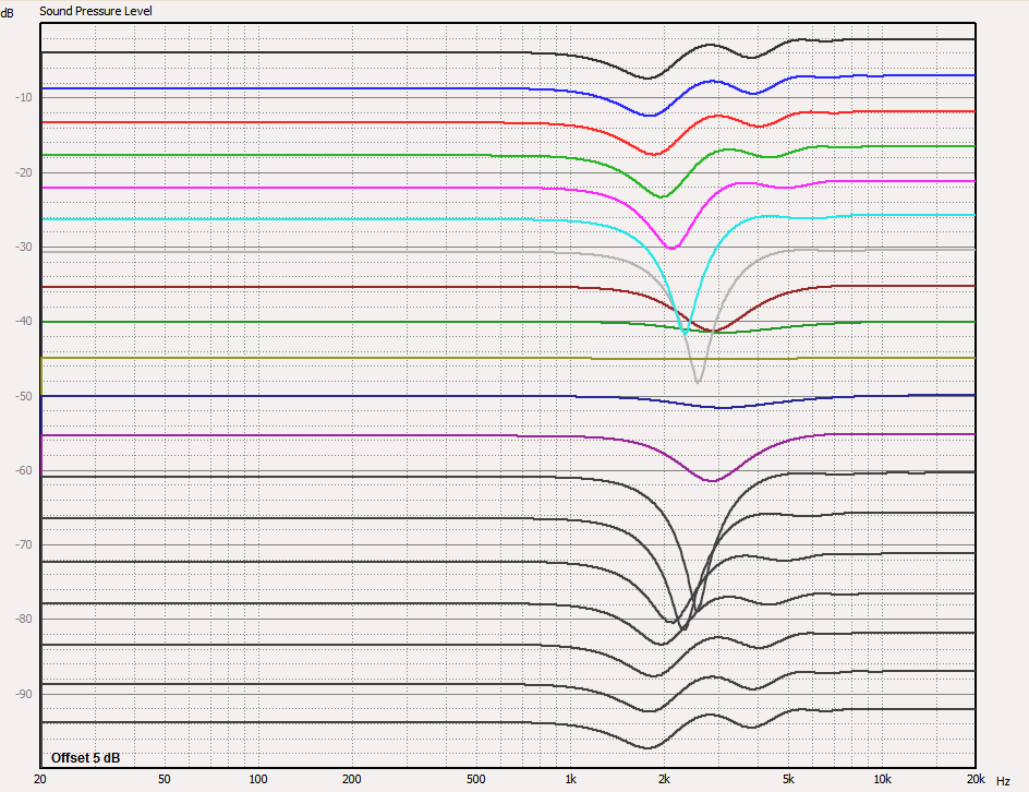

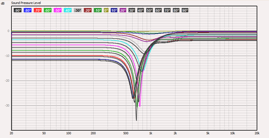

Ještě s krokem 5° pro +-45°. Nevím, no. (Vzdálenost zvětšena na 4 m, ale to už je asi fuk.)
Dál by to chtělo reálná data. Každopádně jsem při tomhle analyzování zjistil, že zřejmě ne vždy je co nejnižší dělící frekvence nutně nejvýhodnější.
 Filesize:  45.74 KB
 Viewed:  128 Time(s)
 Filesize:  36.87 KB
 Viewed:  122 Time(s)

Jen pro uvedení věcí do souvislostí, tohle je přímovyzařující 5" + 1" dělené 4. řádem na 2,5 kHz (vzdálenost repráků 12,5 cm).
 Filesize:  42.66 KB
 Viewed:  175 Time(s)

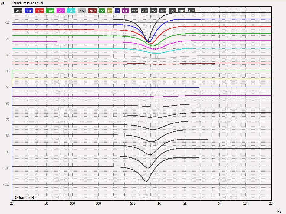

Pro fajnšmekry, to samé, výhybka 6 dB/oktávu.
 Filesize:  85.43 KB
 Viewed:  127 Time(s)

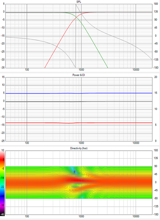

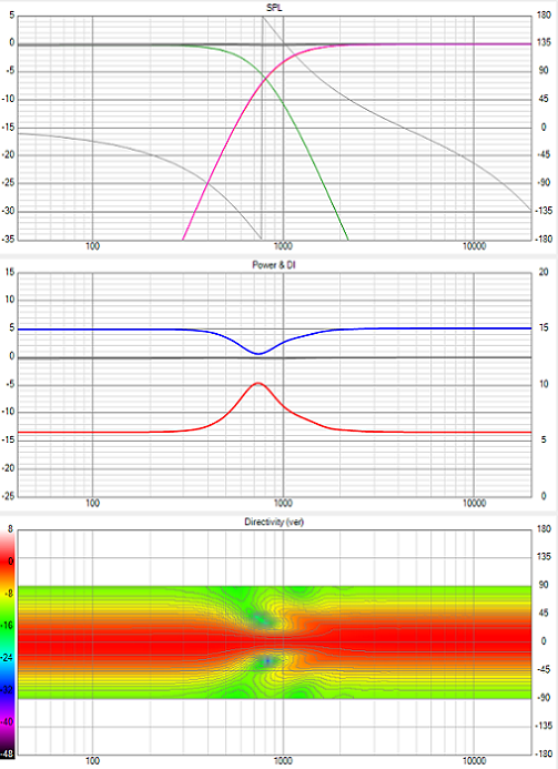

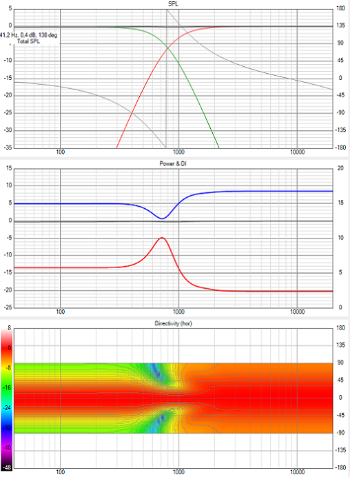

Bedna A i Bedna B 800Hz BW3, DI graf pro ref osu, tedy 0stupnu.
 Filesize:  177.34 KB
 Viewed:  126 Time(s)
 Filesize:  202.17 KB
 Viewed:  112 Time(s)
PríspevokZaslal: Ne jún 24, 2018 14:36:51    Predmet: Odpovedať s citátom
No, tohle jsou dobré příklady. Zajímavé je, že A lze přesto udělat tak, aby byla zcela vyrovnaná osová chára i průběh celkového vyzářeného výkonu. To se u B podařit nemůže, jelikož ta malá horna má okolo dělící frekvence prostě širší svazek (nevím, jestli jsem to s tou šířkou tady trochu nepřehnal, ale princip je zjevný).
Mně nezbývá, než stát si za svým, pakliže ještě někdo nepřijde s něčím geniálním Smile -

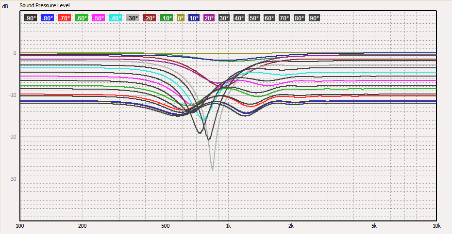

Tady jsou ještě data k tomu 5"+1". Mohli byste prosím někdo zkusit, jak vykreslí VituixCAD polární mapu pro ten 1. řád? Mně v tom starý Xover nějak blbne, a už nemám sílu se v tom začít znovu hrabat. Tak snad abych se taky naučil VituixCAD - momentálně už to má rozhodně větší perspektivu a taky je třeba využít času, kdy je autor ochotný a sdílný Smile

5+1 2000Hz BW1. Konruty po 1dB.
 Filesize:  253.81 KB
 Viewed:  121 Time(s)
 Filesize:  176.96 KB
 Viewed:  134 Time(s)
Naposledy upravil Kocour dňa Ne jún 24, 2018 19:23:19, celkom upravené 2 krát.

Tady je to 5+1 / 2700Hz, 1Rad (0.47mH/7.46uF) z Vituixu 2
 Filesize:  149.21 KB
 Viewed:  118 Time(s)
 Filesize:  217.04 KB
 Viewed:  113 Time(s)
PríspevokZaslal: Ne jún 24, 2018 19:24:40    Predmet: Odpovedať s citátom
Díky oběma, vypadá to k světu.
Jinak ta fázová kvadratura (90° fázový rozdíl mezi repráky), zvlášť u toho 3. řádu, je teda docela dobrá. Akorát se pak takhle přímý zvuk dost mění s pohybem okolo osy. Nevím, jestli bych to přímo takhle někdy udělal, ale hodí se to znát. Zřejmě to celé taky půjde ještě trochu natočit nahoru nebo dolu.
