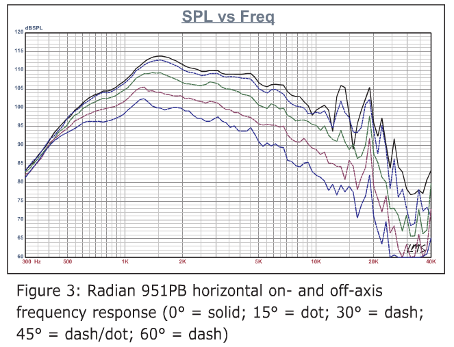

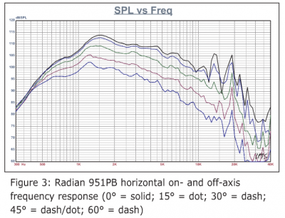

Hmm na to že je to 4" cívka tak moc nízko nejde, přijde mi to jako úplně zahozený potenciál. Asi malá horna - v čem je to měřené?
Tady vidím cenu poněkud lidovější:
http://www.usspeaker.com/radian%20951pb-1.htm
Jeden konstruktér mi kdysi tvrdil že 4" cívka do 1,4" vyústění je nevhodná kombinace, že to má už příliš velké zkreslení a ztráty - dynamickou kompresi při velkém výkonu. Tak by mě zajímalo jak je to u toho Radianu.
_________________ Martin www.sigmaphon.cz |

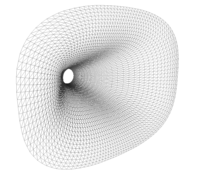

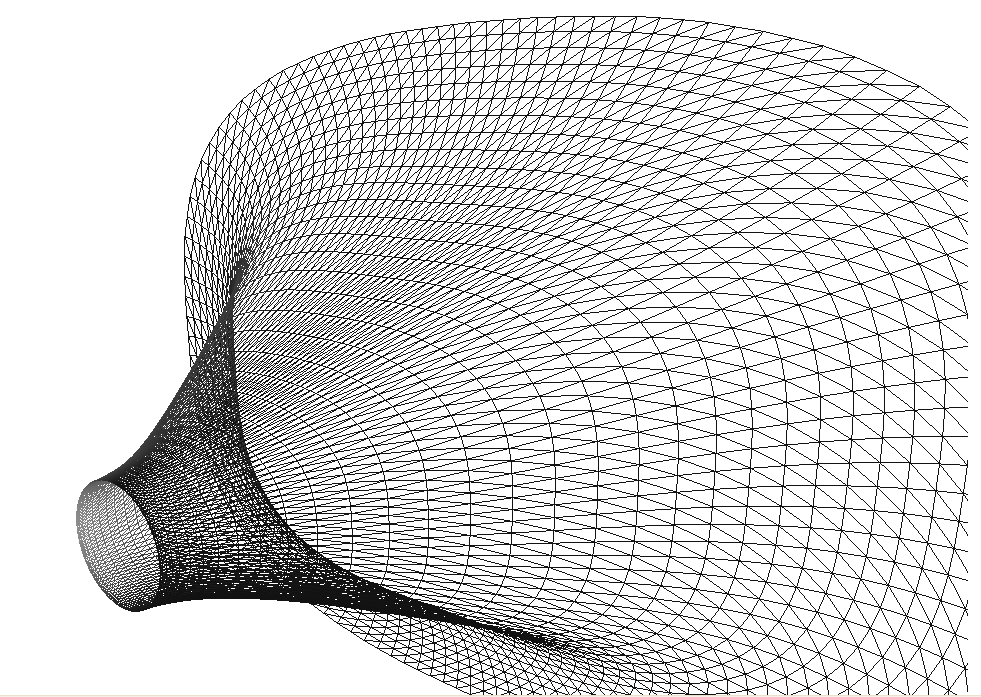

Doladil jsem ještě to odstupňování řezů, už to není v pevném rastru, ale je to řízené podle lokální křivosti, vymyslel jsem na to fígl s Bézierovou kubikou, funguje to poměrně hezky. Zvlášt na konci to takhle vypadá mnohem líp, možná se to bude i o fous líp dál interpolovat do hladké plochy.
