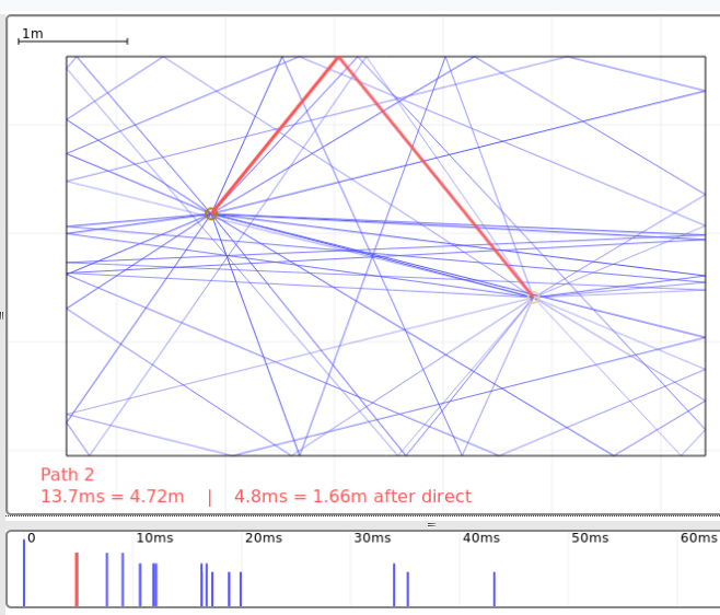

Tak jsem si to namaloval a mám pocit, jestli jsem to s tou vědou trochu nepřehnal.
Elipsa (když to zjednoduším do roviny) mi sice zajistí maximalizaci dráhy odraženého paprsku. Jenže to není jediný parametr. Ještě je tu délka přímého paprsku (spojnice zdroje zvuku a mikrofonu).
A to, co mě zajímá, je maximalizace délky okna, neboli rozdílu mezi přímým a odraženým zvukem.
A to nastává pro minimální (teoreticky nulovou) vzdálenost zdroje a přijímače, kdy zpoždění odraženého paprsku je rovno výšce místnosti. To ovšem nechceme, to by bylo měření v blízkém poli.
Takže v praxi je to kompromis, kdy vzdalováním zdroje a mikrofonu se více blížíme reálným podmínkách při poslechu, ale zároveň se nám zkracuje časové okno pro vyhodnocení impulsu.
Pokud je to pravda, tak to má i praktické důsledky pro můj "problém".
Stačí se posunout s měřením mimo střed místnosti a odraz od lustru se dostane mimo časové okno, zejména když se nějakým provázkem vykloní do strany a ke stropu.
A teď tedy důležitá otázka:
Je vzdálenost 1 metr od mikrofonu pro jednotlivý reproduktor (nikoliv soustavu, to je jasné) dostačující pro vypovídající měření, nebo je potřebné měření z větší vzdálenosti ?

opa napísal: | Tak jsem si to namaloval a mám pocit, jestli jsem to s tou vědou trochu nepřehnal.
Elipsa (když to zjednoduším do roviny) mi sice zajistí maximalizaci dráhy odraženého paprsku. Jenže to není jediný parametr. Ještě je tu délka přímého paprsku (spojnice zdroje zvuku a mikrofonu)... |
Však ta elipsa nic nemaximalizuje. Jen ohraničuje plochu, kde nesmí nic dalšího být, má-li se plně využít ten čas do odrazu od stropu (a podlahy). Když tam něco bude, odraz od toho přijde dřív. A taky obráceně, cokoliv vně té elipsy je pro výsledek měření irelevantní - tam můžeš všechno vyklidit.

opa napísal: | Je vzdálenost 1 metr od mikrofonu pro jednotlivý reproduktor (nikoliv soustavu, to je jasné) dostačující pro vypovídající měření, nebo je potřebné měření z větší vzdálenosti ? |
Pro většinu samotných repráků už by to asi mohlo být OK. Taky záleží, co chceš měřit. Třeba na měření směrovek 15" repráku ve velké bedně už bych z 1 m moc nespoléhal. Ne vždy je to ale potřeba. Čím frekvenčně níž, tím snáz se s tím jen počítá. Obecně největší problém bývá změřit kloudně pásmo cca 200 Hz - 1 kHz. Níž pak dominuje místnost a tam má smysl měřit to jinak, výš už potom stačí kratší časové okno. U malých samotných repráků se dá jít jistě i blíž, než 1 m, pětinásobek průměru membrány by snad mohl stačit. U výškáčů už je to vůbec naprosto bez problémů, tam chytíš prakticky celou impulzní odezvu, klidně z 0,5 m, a máš všechno, co lze mít.
