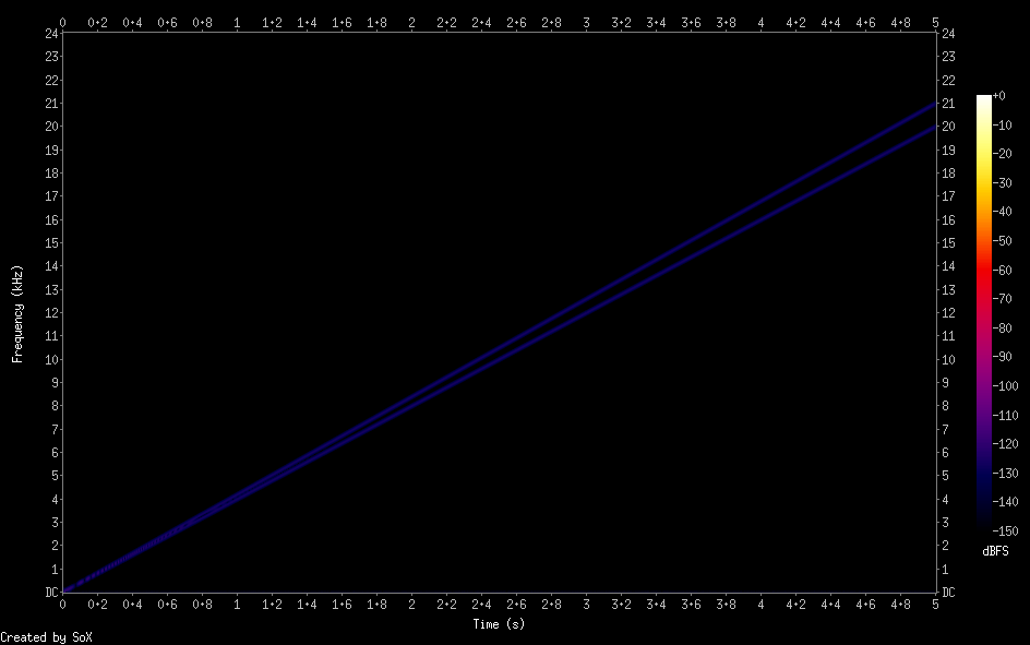

dustin
Príspevky: 4581
Bydlisko: Plzeň
PríspevokZaslal: Št august 02, 2018 15:55:55    Predmet: Odpovedať s citátom
dustin napísal:
Závěr
1) sox pcm -> mp3: integer 24 bitů
2) sox mp3 -> pcm: ořez + integer 16 bitů
Dekódování mp3 v soxu jsem vyzkoušel, to nastavení precision na 16bit je jenom hint, jaké má být defaultní rozlišení výstupního souboru bez specifikace uživatelem. Z dekodéru mp3 (libmad) jde do interních vzorků soxu plné rozlišení, tedy normálně to bere 24bitů, viz spektra signálu -120dB.
Také jsem zkoušel konverzi wav32bit -150dB (spektrogram ok) -> mp3, ale tam už na spektru mp3 není nic vidět. Takže vstupní konverze na 24bit před enkodérem (liblame) očividně funguje.
IMO se to chová velice slušně.
Flac 48/24 sweep 0-20kHz@-120dB + sweep 0-21kHz@-120dB
 Filesize:  14.72 KB
 Viewed:  19 Time(s)
sox -V 20-21ksweep-120dB.flac -C 128.01 20-21ksweep-120dB.mp3
Tedy bitrate 128kbps, nejvyšší kvalita
sox INFO mp3: (two)lame_set_brate(128)
sox INFO mp3: lame_set_quality(0)
 Filesize:  19.85 KB
 Viewed:  20 Time(s)

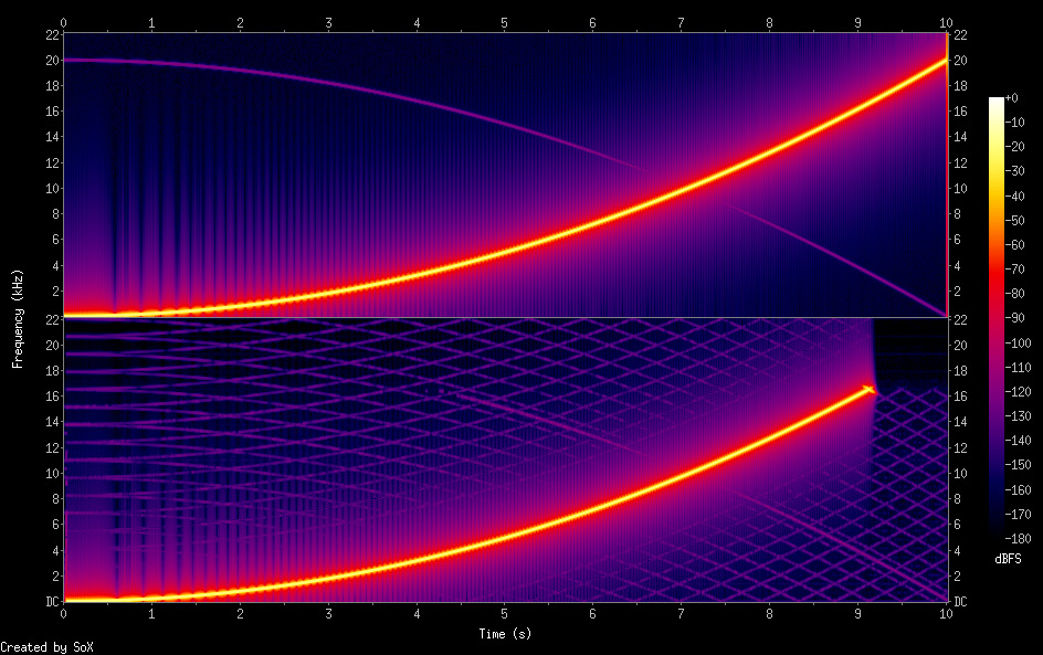

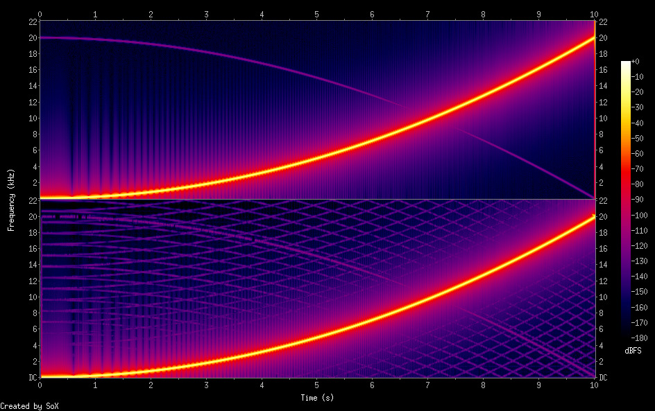

Príspevky: 9296
PríspevokZaslal: Št august 02, 2018 17:53:55    Predmet: Odpovedať s citátom
jj, pekne, dki :) akurat ak mas tam i vyssie amplitudy, tak ich dekomprimovane "aliasy" tie nizke amplitudy z povodneho signalu pekne "doplnia".
dustin
Príspevky: 4581
Bydlisko: Plzeň
PríspevokZaslal: Št august 02, 2018 17:58:12    Predmet: Odpovedať s citátom
miero napísal:
Můžeš to prosím víc objasnit?
Príspevky: 9296
PríspevokZaslal: Št august 02, 2018 18:25:15    Predmet: Odpovedať s citátom
jj, toto napr.:
sox -V3 -r 44100 -b 24 -n -c 2 x.wav synth 10 sin 20+20000 sin 20000+20 remix 1p-20,2p-120 channels 2 spectrogram -z 180
sox x.wav -C 128.01 y.mp3
sox -M x.wav y.mp3 -n remix 1 3 spectrogram -z 180
hore na obrazku je jeden kanal povodneho signalu, a dole je jeden kanal z mp3
a porovnanie 320 vs 128 kbps
 Filesize:  207.5 KB
 Viewed:  19 Time(s)
 Filesize:  206.86 KB
 Viewed:  19 Time(s)
dustin
Príspevky: 4581
Bydlisko: Plzeň
PríspevokZaslal: Št august 02, 2018 18:59:25    Predmet: Odpovedať s citátom
Aha, ono je to ale trošku jinak.
Abych nemusel řešit kanály, pracoval jsem pouze s mono signálem (ve flacu i mp3). Ty jsi vygeneroval stereo, tedy dvojnásobný objem dat.
64kbps mono/128kbps stereo má defaultně nastavený parametr lowpass v liblame https://timothygu.me/lame/detailed.html#lowpass na cca 16kHz (přesnou hodnotu najdu ve zdrojáku).
128 a výš mono/256 a výš stereo má lowpass někde okolo 21kHz. Takže moje mono 128 mělo plný sweep, tvoje stereo 128 omezený na 16kHz.
Naposledy upravil dustin dňa Št august 02, 2018 19:49:30, celkom upravené 2 krát.

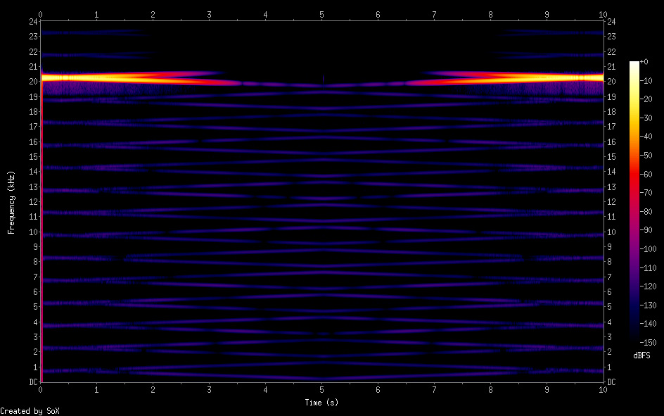

dustin: vyzera, ze LAME ma nejaky problem s CBR 320 -- https://imgur.com/a/NZYiVh9
vytvoril som im na to tiket: https://sourceforge.net/p/lame/bugs/492/
dustin
Príspevky: 4581
Bydlisko: Plzeň
PríspevokZaslal: Št august 02, 2018 20:57:42    Predmet: Odpovedať s citátom
Myslíš ten bordel na hranici lowpassfreq 20500Hz pro stereo cbr320? Takhle vypadá roztažený sweep 48kHz 20200 - 20800 - 20200 (pro 256 a 320 je to defakto stejné).
Je to přeci jen ztrátová komprese Smile
MP3 algoritmus detailně neznám, ale ty aliasy vypadají jako liché násobky 32 sub-bandů celého pásma fs/2 = 24kHz (tj. 750Hz).
