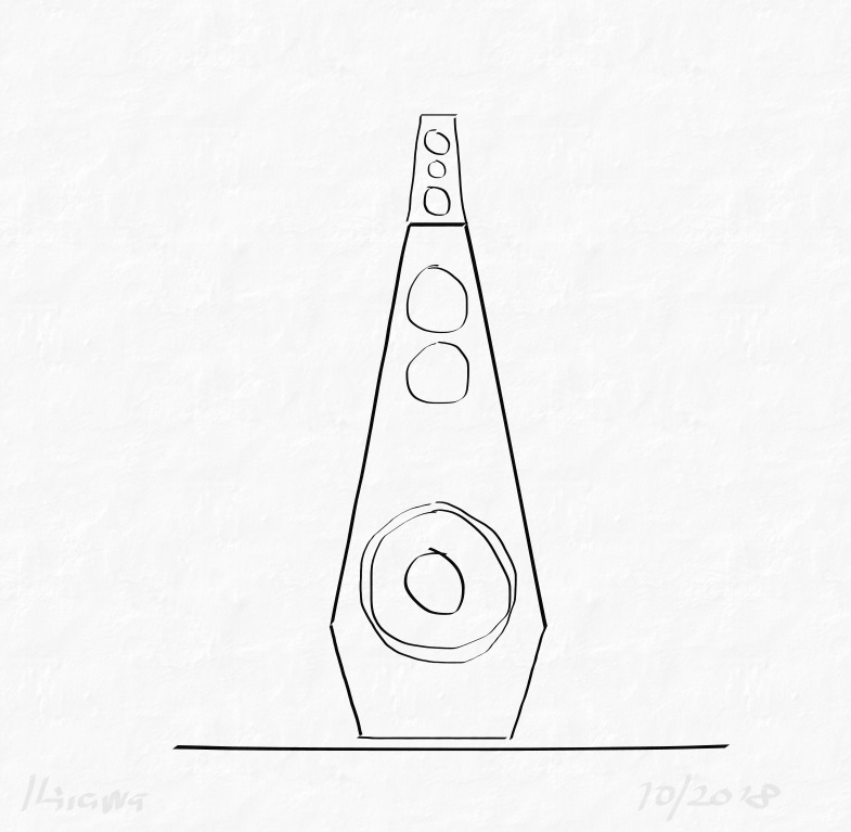

Tohle bude za hubičku. Teda jestli někdo nařeže to dříví. Ručně bych to řezat nechtěl. I když kdo ví, třeba bych to s maflem a patřičnou trpělivostí taky dokázal.

Pekne su, len ci budu aj stabilne a nepadnu pri silnejsom stuchnuti.

Spadnout? Tohle? To se musí kolíbat jako kuželka, těžiště bude nízko, ten vršek nebude vážit skoro nic.
Napadá mě na fréze vyřezat základní 2D tvary a pak to vzít maflem už jen kolem dokola. S nějakým přípravkem na přesné úhly a to by bylo, aby to nešlo.
Potřebuju tam akorát ještě nějakej pěknej basák. Dobře vypadá třeba Satori 9,5". Z těch 10" je to všechno takový divný. Zvažoval jsem i nějakej Dayton. Větší to nechci.

Akú to bude mať smerovú charakteristiku?
V čom bude výhoda, či nevýhoda, oproti úzko a konštantne smerujúcej dvojpásmovej koncepcii so zvukovodom?
Rezať to s okružnou pílou (maflom) od ruky, to by nebolo veľmi presné.
S okružnou (zanorovacou) pílou s vodiacou lištou, to by šlo.

Hodně širokou, v tom je celá myšlenka toho zužujícího se těla a těch nezvykle malých repráků (taky proto tam jsou po dvou). Nahoře to vychází na šířku jen okolo 6 cm. Vertikálně to nějak dopadne. Bude to hrát líp, nebo pro někoho příjemněji, v o něco více zatlumeném prostoru a mělo by to vytvářet větší ambienci, na úkor přesné lokalizace - větší "mlha", obvlášť na klasiku. V méně zatlumeném prostoru to bude dost nepoužitelné, leda dostatečně daleko od stěn. Jediná skutečná výhoda, ovšem ne zvuková, je v tom, že je to hezky malá bedna. Na čtyřpásmo dost malá.
Mafla mám samozřejmě s vodící lištou, tak jsem to myslel. Musel bych to ale nejdřív natrénovat. Ponornou pilu nemám. To má nějakou výhodu?

Zanorovacia píla (okrem možnosti zanorenia, čo v tomto prípade nie je potrebné) umožňuje presné nastavenie hĺbky rezu a ľahkú a rýchlu zmenu jej hĺbky.
Ja mám na stolárske "hobby" Makitu SP6000 s vodiacou lištou a dá s ňou rezať presne a s predrezom. To je dôležité pri rezaní vrstvených materiálov - laminovaných, dyhovaných, preglejky..., ale zíde sa aj pri iných materiáloch. S predrezom sa dá urobiť vždy obojstranne hladký rez. Predrez a plný rez si viem rýchlo striedať pomocou jednej zarážky.

A bude to konštantne smerové?
Pri širokej smerovosti by mala byť frekvenčná vyrovnanosť odrazov dôležitá, nie?

No přirozeně, že to je cílem. Ale už se tu ten termín trochu bojím psát, navíc mu tu beztak málokdo rozumí.
Dalo by se to udělat i s basákem zboku, ale přijde mi, že už to nemá ten šmrnc -

Díky díky, tak jsem si to představoval. Je vidět, že to jde. Pak, že je to forum k ničemu.
- Mám tu totiž asi 10 ks dvanáctiohmových 4" Peerlessů, které jsem kdysi odkoupil asi za tisícovku. To mě částečně motivovalo, potřebuju se toho začít zbavovat, je trapné mít to roky ve skříni. Akorát nemůžu dohledat už ani žádnej datasheet (je to 834925), tak doufám, že to aspoň citlivostně vyjde. Mělo by Pamatuju si jen, že jsou hezky hladký, jak ty Peerlessy bývaly.
Původně jsem jich na to chtěl zužitkovat osm, tj. mít to symetricky celé (mám tu taky 8 ks 7" basáků, dva nad a dva pod), ale bylo by to už hodně vysoké a úzké, konstrukčně komplikované.

Stačil jsem nahrubo aspoň ověřit ty citlivosti a napěťově je to přibližně stejné pro 4" i ten 2", reálně by se to mohlo pohybovat okolo 83-84 dB/2,83V (jednotlivě), což mi přijde ještě v pohodě. Paralelně to bude o 6 dB víc. Ten 2" (ono je to spíš menší) je slušnej dříč, účinnost má sice mizernou, ale jde fakt nízko. Nedivím se Linkwitzovi, že se mu tak zamlouval. On to měl ale v aktivu. V pasivu už se dá s těma dvěma žít. Aspoň doufám.
2" AuraSound: https://www.parts-express.com/aurasound-nsw2-326-8at-whisper-2-extended-range-speaker-driver-8-ohm--296-252

2x4" Peerless. Bude to ještě sochařina. Ta předchozí část by šla udělat i jako TMM. Asi nezbude vyzkoušet, než jak se to obojí chová, nebo zvítězí estetika.

Už pár let používám ponornou pilu makita a oproti maflu je s ní o dost jednodušší a přesnější práce. Řez hladkej a přesnej jako z formátovací pily. Akorát se časem ojede gumová lišta na pravítku a je potřeba s tím počítat.
Mám 3 různě dlouhý pravítka + spojku. Jsem tak schopnej udělat řez dlouhej i přes 2,5m.
Ty gumový samolepící lišty se dají koupit náhradní. Když potřebuju extrémně přesný řezy, tak nalepím novou, 1. řezem jí srovnám a mám v podstatě nový pravítko.

Tak už vím, co myslíte tou vodící lištou. Až takhle to tam opravdu nemám, ale vždy mi stačilo to k nějaké vodící hraně prostě přitlačit. Dělal jsem si dřevěné parapety a překvapilo mě, jak to šlo dobře a poměrně přesně. Ani to nebylo nijak okousané - to je hlavně věc kotouče, ne? Možná teda i nějakého seřízení. Tudíž se toho nebojím.
Spíš přemýšlím o materiálu, jestli překližku nebo MDF, která mi přijde taková blbuvzdornější, ale zas je s tím blbá práce ve všech dalších ohledech, hlavně co do povrchové úpravy. To by znamenalo odvézt to někam na stříkání, ale i to je možnost.

Oboje má svoje pro a proti.
Překližka je hezká a potřebuje jen nalakovat bezbarvým, nebo navoskovat.
Jsou na ní ale vidět všechny kazy a chyby (včetně vyteklýho lepidla). Může se po obvodu při obrábění štípat.
MDF je blbovzdorná a když jí necháš nalakovat u profíka, tak je s ní i dobrá práce.

MaBat: Jak píše Basstl, tak u té překližky hrozí dost problémů a to navíc takových, které nejde dost dobře opravit. A u tohoto tvaru, kde to je všechno pod nějakým nepravoúhlem, tady to bude ještě mnohem horší. Navíc ta dýha na překližce vzhledově bude zaostávat za dýhou určenou k dýhování. Já bych dal přednost MDF a to jak pod lak, tak i pod dýhu.
