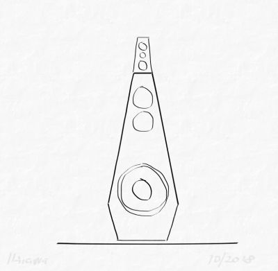

Nežádám žádnou diskuzi, chci se jen pochlubit a očekávám pochvalu. Otázky se připouštějí, ale jen v duchu předchozí věty Smile
Výška 1 m, šířka 35 cm, hloubka a váha neznámá.
More to come...

Podobné tu už dávno je a vačšie https://www.musicandvideo.it/4-en-36791-avalon-isis-speakers-system.php
http://www.moremusic.nl/avalon/isis.html
http://www.lotushifi.co.uk/avalon/
Very Happy
http://www.avalonacoustics.com/models_tesseract.html
PríspevokZaslal: Pi október 05, 2018 19:24:38    Predmet: Odpovedať s citátom
Tohle bude za hubičku. Teda jestli někdo nařeže to dříví. Ručně bych to řezat nechtěl. I když kdo ví, třeba bych to s maflem a patřičnou trpělivostí taky dokázal.
Príspevky: 11840
PríspevokZaslal: Pi október 05, 2018 19:25:05    Predmet: Odpovedať s citátom
Pekne su, len ci budu aj stabilne a nepadnu pri silnejsom stuchnuti.
PríspevokZaslal: Pi október 05, 2018 19:26:46    Predmet: Odpovedať s citátom
Spadnout? Tohle? To se musí kolíbat jako kuželka, těžiště bude nízko, ten vršek nebude vážit skoro nic.
Napadá mě na fréze vyřezat základní 2D tvary a pak to vzít maflem už jen kolem dokola. S nějakým přípravkem na přesné úhly a to by bylo, aby to nešlo.
Potřebuju tam akorát ještě nějakej pěknej basák. Dobře vypadá třeba Satori 9,5". Z těch 10" je to všechno takový divný. Zvažoval jsem i nějakej Dayton. Větší to nechci.

Akú to bude mať smerovú charakteristiku?
V čom bude výhoda, či nevýhoda, oproti úzko a konštantne smerujúcej dvojpásmovej koncepcii so zvukovodom?
Rezať to s okružnou pílou (maflom) od ruky, to by nebolo veľmi presné.
S okružnou (zanorovacou) pílou s vodiacou lištou, to by šlo.
PríspevokZaslal: Pi október 05, 2018 20:04:49    Predmet: Odpovedať s citátom
Hodně širokou, v tom je celá myšlenka toho zužujícího se těla a těch nezvykle malých repráků (taky proto tam jsou po dvou). Nahoře to vychází na šířku jen okolo 6 cm. Vertikálně to nějak dopadne. Bude to hrát líp, nebo pro někoho příjemněji, v o něco více zatlumeném prostoru a mělo by to vytvářet větší ambienci, na úkor přesné lokalizace - větší "mlha", obvlášť na klasiku. V méně zatlumeném prostoru to bude dost nepoužitelné, leda dostatečně daleko od stěn. Jediná skutečná výhoda, ovšem ne zvuková, je v tom, že je to hezky malá bedna. Na čtyřpásmo dost malá.
Mafla mám samozřejmě s vodící lištou, tak jsem to myslel. Musel bych to ale nejdřív natrénovat. Ponornou pilu nemám. To má nějakou výhodu?

Zanorovacia píla (okrem možnosti zanorenia, čo v tomto prípade nie je potrebné) umožňuje presné nastavenie hĺbky rezu a ľahkú a rýchlu zmenu jej hĺbky.
Ja mám na stolárske "hobby" Makitu SP6000 s vodiacou lištou a dá s ňou rezať presne a s predrezom. To je dôležité pri rezaní vrstvených materiálov - laminovaných, dyhovaných, preglejky..., ale zíde sa aj pri iných materiáloch. S predrezom sa dá urobiť vždy obojstranne hladký rez. Predrez a plný rez si viem rýchlo striedať pomocou jednej zarážky.
MaG
Založený: 11 január 2014
Príspevky: 1474
PríspevokZaslal: Pi október 05, 2018 20:33:14    Predmet: Odpovedať s citátom
A bude to konštantne smerové?
Pri širokej smerovosti by mala byť frekvenčná vyrovnanosť odrazov dôležitá, nie?
PríspevokZaslal: Pi október 05, 2018 20:39:59    Predmet: Odpovedať s citátom
No přirozeně, že to je cílem. Ale už se tu ten termín trochu bojím psát, navíc mu tu beztak málokdo rozumí.
Dalo by se to udělat i s basákem zboku, ale přijde mi, že už to nemá ten šmrnc -

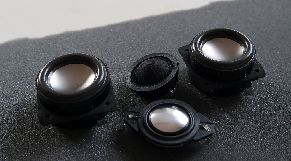

Stačil jsem nahrubo aspoň ověřit ty citlivosti a napěťově je to přibližně stejné pro 4" i ten 2", reálně by se to mohlo pohybovat okolo 83-84 dB/2,83V (jednotlivě), což mi přijde ještě v pohodě. Paralelně to bude o 6 dB víc. Ten 2" (ono je to spíš menší) je slušnej dříč, účinnost má sice mizernou, ale jde fakt nízko. Nedivím se Linkwitzovi, že se mu tak zamlouval. On to měl ale v aktivu. V pasivu už se dá s těma dvěma žít. Aspoň doufám.
2" AuraSound: https://www.parts-express.com/aurasound-nsw2-326-8at-whisper-2-extended-range-speaker-driver-8-ohm--296-252
PríspevokZaslal: So október 06, 2018 16:58:20    Predmet: Odpovedať s citátom
Středovýšková sekce z toho, co se nabízí. Výškáč jsem chtěl 1", na menší rozměr se už IMHO nedá dobře jít. Můžu si dokonce vybrat ze dvou Smile
Rozteč těch krajních měničů je do 10 cm. Teď by mě zajímalo, na jakou dělící frekvenci by s tím kdo šel.
Ten textilní výškáč je Audax TM025C1: http://www.audax.com/archives/tm025c1.pdf
Ten kovový je cosi, o čemž nemám téměř žádné informace. Koupit se to dá jako náhradní díl do beden Electro-Voice.
Tohle jako sestava by od nějakých 700 - 800 Hz mohlo fungovat jako poměrně kompaktní zdroj zvuku.

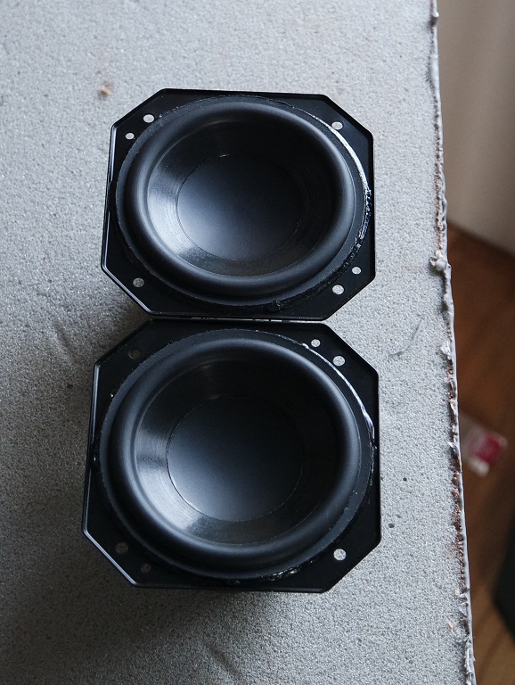

2x4" Peerless. Bude to ještě sochařina. Ta předchozí část by šla udělat i jako TMM. Asi nezbude vyzkoušet, než jak se to obojí chová, nebo zvítězí estetika.
