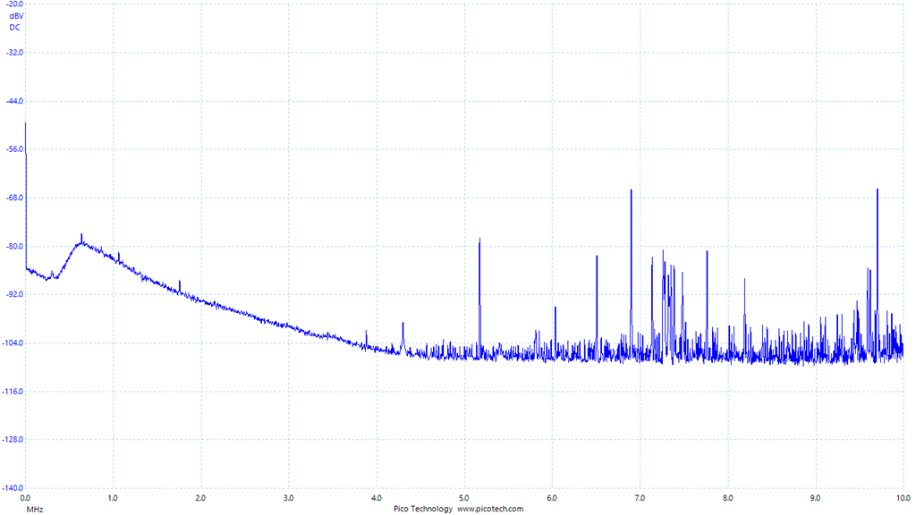

Jinak ale jen plácáte. Příklad spektra na výstupu zesilovače s reprokabelem 6m nestíněným a s repro viz příloha. Kalibrované v dBV.

PMA, nenapisal si, ci bol zosilnovac zapnuty, alebo vypnuty? :)

... Příklad spektra na výstupu zesilovače s reprokabelem 6m nestíněným a s repro viz příloha. Kalibrované v dBV.
Výborně !
Jenomže chybí druhý obrázek, který by ukázal, co z toho rušení se promítlo do akustického pásma 20 Hz - 20 kHz.

Jeste ukaz rozdil mezi spektrem na svorkach zesilovace a na svorkach reprosoustavy Wink
Aspon u mne je rozdil...

OPA: myslím, že každý si odečte, že amplituda rušivých složek je pod 1mV. Žádná, v tom konkrétním případě, není větší. Pokud ten přístroj není totální krám, tak se to na slyšitelnosti neprojeví nijak.
Jinak, sice jsem napsal, že je to na reprokabelu 6m, ale to je trochu chyták, ten reprokabel nepřispěl skoro nijak a většina z VF složek závisí na tom, co je na sestavě zrovna navěšené (další komponenty, TV atd.). Podle mě se vliv VF spíš odhaduje a podle mě spíš může vadit to, co vyšle předchozí komponent, nebo co uvnitř generuje zdroj (nabíjecí špičky ve filtru DC atd.), než to, co se "nachytá" na kabel. Při analýze v pásmu do 20kHz se ukázané VF spektrum a jeho změny neprojevují nijak.
