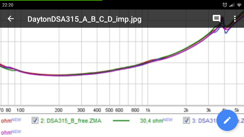

.. coz je u 12"ky basaku opravdu problem Smile
No ja u 1k neco mel - je to mereni vsech 4ks, ale ted jsem mimo pc abych to dekodoval presneji, jestli to delal jen nejaky.

Hmm, tak z toho se zjevně moc nezjistí. Nezbývá, než akusticky.

opa napísal:
Zato je tam pořádná neplecha na 4 kHz ...
To na 12" membránu není špatný, ne? Je to dvě oktávy nad zamýšlenou dělící frekvencí. Na 4 kHz mívají běžně problémy 7", které se používají ke 2,5 kHz
Jde samozřejmě o tenhle graf: http://hifi.slovanet.sk/bb/viewtopic.php?p=312869#312869

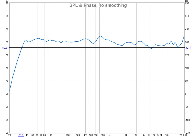

DSA315 v puvodni bedne STH12, tj.cca 95L. Zmereno NF+FF - mereni zamereno na overeni naladeni BR. Jak vidno -3dB to ma kolem 32Hz.

PríspevokZaslal: So január 05, 2019 21:10:59    Predmet: Odpovedať s citátom
Počítám dobře, že DSA315 se dá koupit za cenu okolo 2 tisíc ? Není v tom nějaký háček, doprava, clo ?
Rozměrově by se mi hodil jako náhrada letitého ARN 8604, o které tu čas od času už drahná léta spekuluju. Je to velká blbost, nebo by to šlo ?

Mně tam jsou akorát pořád divný ty hrby mezi 400 - 800 Hz. Skoro bych tipoval, že to nebudou mít všechny. A když už tam jsou, tak by je chtělo srovnat. Přece tam tohle nenecháš, tím spíš, když to máš v aktivu? Smile Nezkusíš změřit i ten druhej?
Za 1. ty hrby maj do 2dB a za 2. jsou tam ted na basech jen 2 filtry (3 biquady). Zkousim ted uplne minimalistickou verzi.
