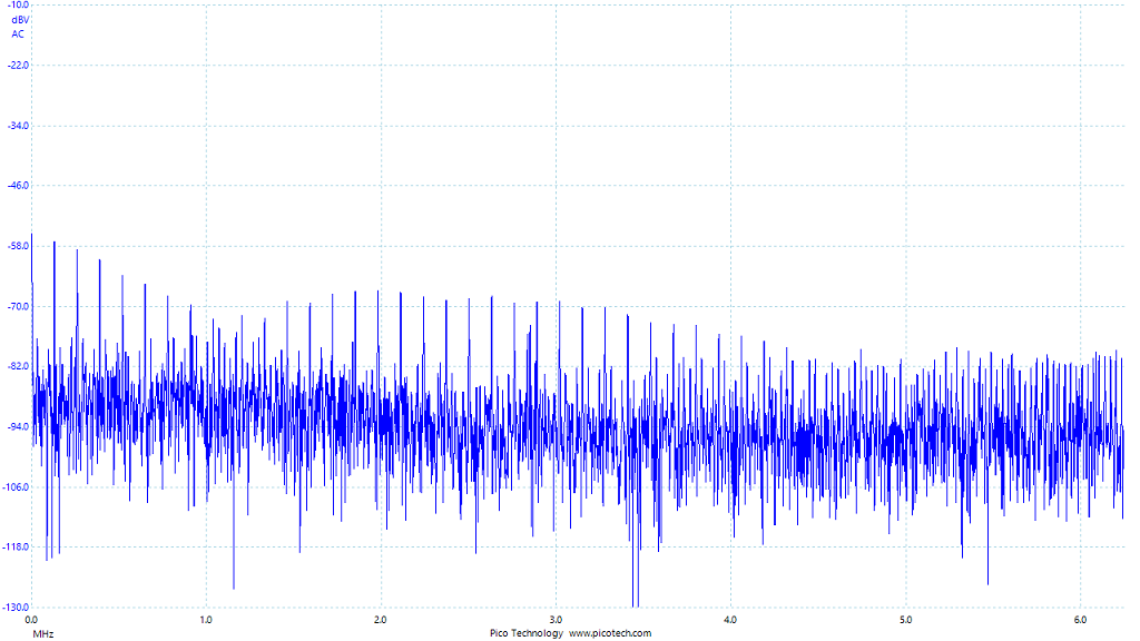

Spektrum je docela bohaté, je ale potřeba odečítat i na ose Y, tj. jednotlivé složky jsou pod 1mV, nicméně vcelku neomezené kmitočtově. P-P zvlnění je 41.6mVpp a to je 0.35% z 12V. V powerbance musí být DC/DC měnič a to naměřené zvlnění přesně odpovídá tomu, co naměřím např. na malých měničích Traco. Není to čistý zdroj a je horší, než lineární zdroj s trafem, co se týče čistoty. Je to ale šikovný zdroj "do kapsy" a možná si to z takového důvodu pořídím.
 Filesize:  68.32 KB

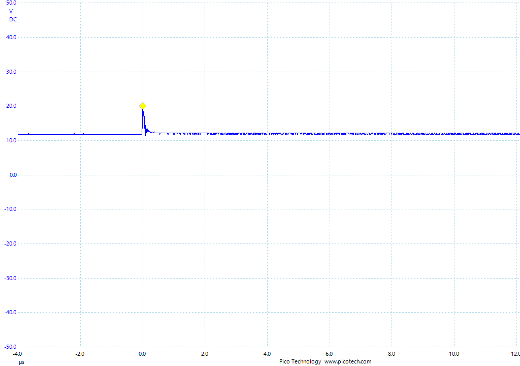

Plácáš nesmysly. Nepovažuju za svou povinnost zveřejňovat všechno, co mi budeš diktovat.
 Filesize:  37.64 KB

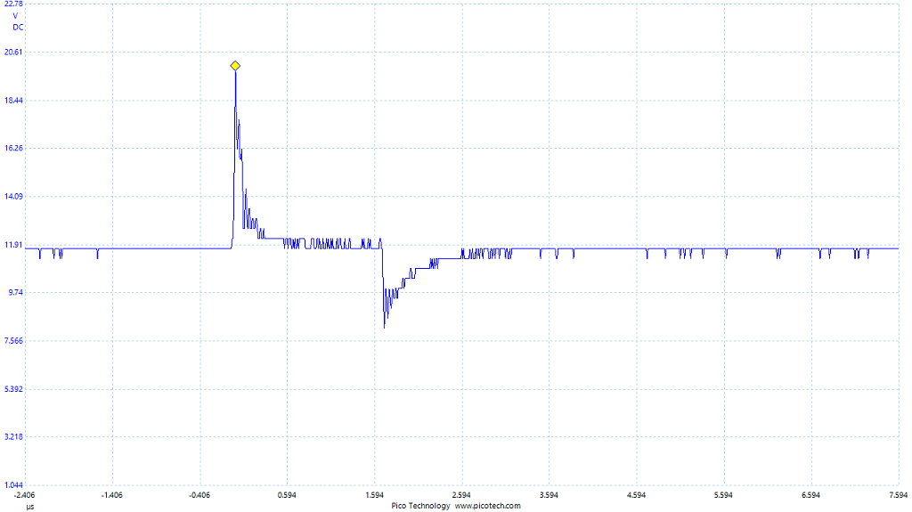

20V peak? Tak uz vime proc ten dac umřel. A doplnuj prosim k grafum podmínky za jakych byly měřeny, jinak je to nic nerikajici.

Co kobretne? Ze se to nemuze stat, nebo ze to je misto 50V jen 20? Rolling Eyes

A vzadu na DACe je jasne napísané 9-15V DC. Takže 20V je mimo limit, 50x vydržalo, 51.x to strelilo..

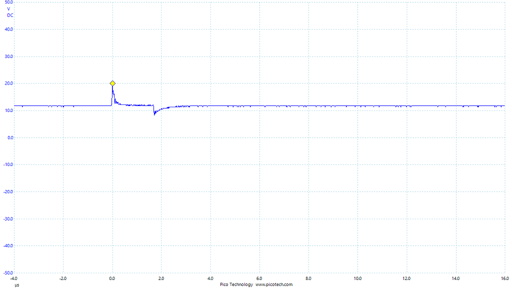

Je to o něco lepší, ale 20V to umí taky, je to taky impulsní zdroj. Změna zátěže 0.88A/1.75A v obou případech. Jsou to tak trochu IMO spekulace, nevíme, jak se mění zátěž v RME (manuál udává standby odběr a odběr při funkci), časové průběhy atd. Taky nevíme, jestli nemají na vstupu nějakou ochranu nad 15V která by určitě ty krátké špičky. Znovu říkám, spekulace a nic víc, vlastně celé to vlákno jsou jen spekulace.
 Filesize:  13.81 KB

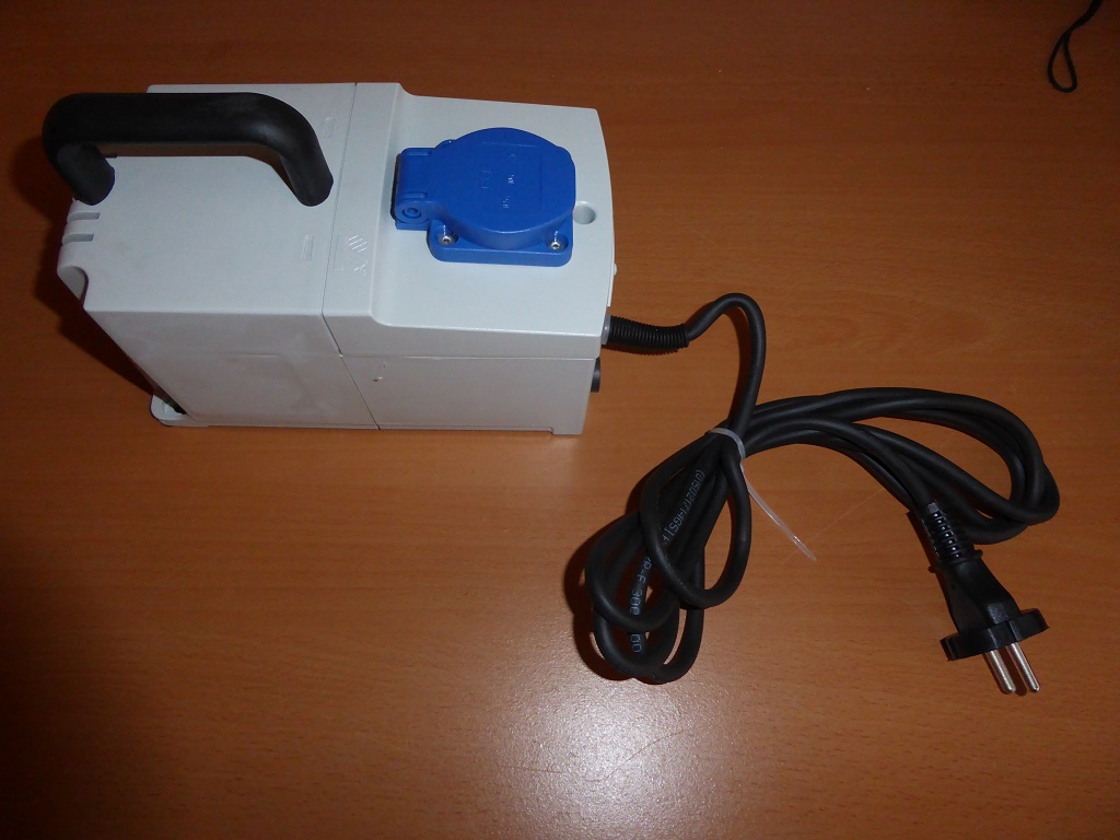

Já jsem se místo "rádobyoddělováků" rozhodl pro jinou cestu, viz foto. Třída II, přívodní šňůra i výstupní zásuvka dvouvodičové. Kolík se nekoná. Unikající proudy ze sekundáru do primární PE v rozvodu jsou 1,5uA a 6,2uA. To ujde. Využít to chci hlavně pro osciloskop a měřicí přístroje. 230/230, 250VA.
A když z toho napájím notebook, tak je hned na PicoScope čisto i na nejcitlivějším rozsahu, kam jinak pronikal dost viditělně kmitočet SMPS.

Bylo to měřené se vzorkováním 10ns, tj. Fs=100MHz. To by mohlo stačit,ne?
Pokud ten vstup napájení nesnese přepětí 20V po dobu cca 200ns (nanosekund!!!), tak nevyhoví ani omylem závazným normám na ESD zkoušky, imitující statický výboj z lidského těla.
 Filesize:  64.98 KB
Moc hezká věcička ! A ani to není drahý. Malé unikající proudy ukazují na dobrou konstrukci trafa.
Mě by klidně stačilo k osciloskopu i menší provedení - 100W s velkou rezervou.
https://www.tme.eu/cz/details/df-680100029/bezpecnostni-transformatory/df-electric/680100029/
Myslíš, že v tomto provedení na lištu bude trafo srovnatelné kvality s malou kapacitou mezi primárem a sekundárem ?

Ahoj Vláďo, jo, cena je velmi rozumná. Dělal jsem ještě trochu solidnější měření, kapacita mezi primárem a sekundárem je 147pF, kterýkoliv vývod primáru proti kterémukoliv na sekundáru.
Jestli to lištové provedení bude mít stejnou kapacitu, si netroufnu odhadovat. Pokud použijí stejnou konstrukci trafa, tak asi ano, ale jaké je tam trafo, nevím.
