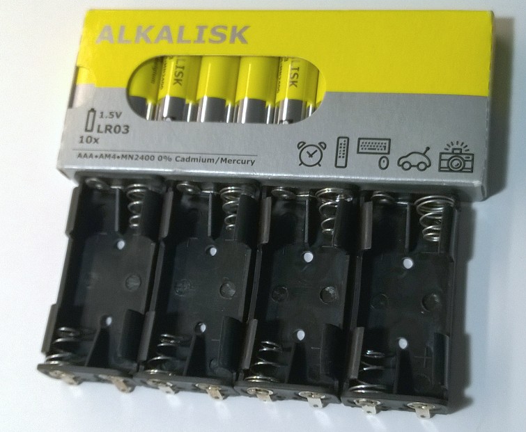

Když jsme u toho prasáckého focení mobilem, mám taky držáky na tužkovky. Těch 12 Voltů dává více možností k laborování. Například by měl snadno jít udělat ten proudový zdroj, pořád mě to láká. Vždyť je to jedna 2SK170 a odpor, asi to přeci jen zkusím.
