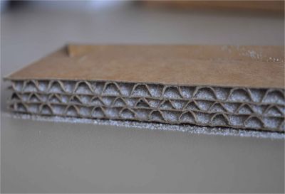

Toto riešenie síce nie je prevratná novinka, zato zaujímavý fígeľ Wink :
Zvukově izolační desky Wolf® s patentovanou strukturou využívají principu těžké hmoty v sypké podobě. Těžká hmota – křemičitý písek, který zcela vyplňuje vnitřní prostor desky, je rozdělen do několika vrstev. Díky této konstrukci desky Wolf® dokonale tlumí zvuk v celém frekvenčním spektru, zejména pak při nízkých frekvencích. Minimální tloušťka desek 10 resp. 15 mm umožňuje jejich univerzální použití pro izolaci podlah, stěn nebo stropů.
http://www.compri-izolace.cz/izolace/obsah/wolf
http://www.akustickaizolace.cz/soubor/stahnout/akusticky-katalog-desky-wolf

Má s tímto materiálem někdo praktické zkušenosti?
