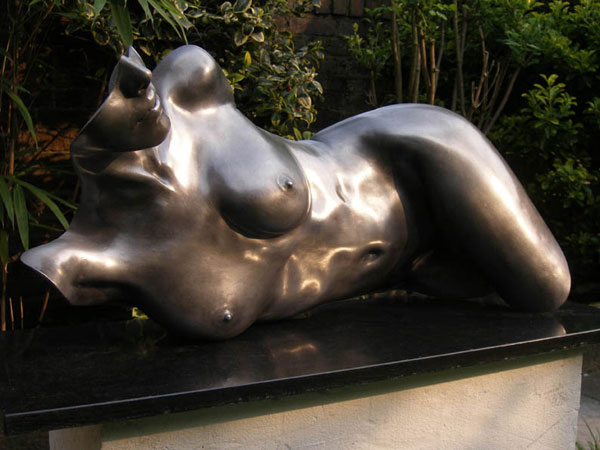

Tady zjevně posloužilo živé kopyto (pozitivní forma, nebo jak se tomu říká?) -
https://www.efkoart.cz/index.php?go=shop.detail&id_tovar=172

Tak zvukovody mám zdá se vyřešené. Dnes jsem si s tím trochu hrál, na první pohled je to taková tvrdší sádra s mikrovláknovou výztuží. Když se udělá půlcentimetrová skořepina, nebude to mít chybu, a to je na chvilku. Tvrdé i pevné se to zdá opravdu dostatečně. Jednoduchost práce je dokonalá, navíc odpadá jakákoliv složitá povrchová úprava... Fakt dobrý.

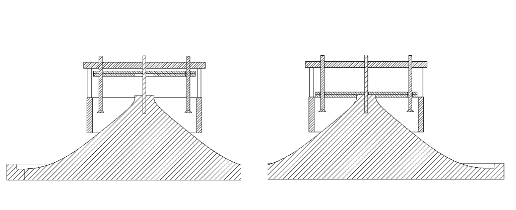

Řešení na straně driveru, přípravek na výrobu (chybí tam matice) -
odlévání montážní plochy pro driver a zalití upevňovacích šroubů

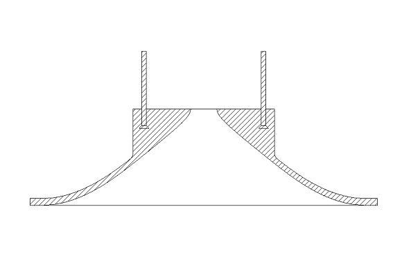

...a výsledná horna. Největší komplikaci vidím asi v materiálu, resp. povrchu kopyta, nesmí nasákat vlhkost. Taky by se dalo nejdřív odlít z něčeho takového, pokud ne rovnou vyfrézovat (to by vyšlo asi hodně draho)... Nevím, jestli by se povedlo uspokojivě zaizolovat povrch MDF. To by znamenalo nějaké kolečko napouštění a broušení, z toho bych neměl moc dobrý pocit. Ale asi by se to taky dalo. A taky by se dala vylaminovat forma Smile

- Už mám vymyšlené i uchycení driveru. Podle jeho zadního deklu se odlije lůžko a přes něj se to překližkovou deskou přitáhne zezadu k těm šroubům v horně. Epox G200 umožňuje volit tvrdost, takže se to nechá lehce pružné. Víc pro ten driver udělat nejde Cool
