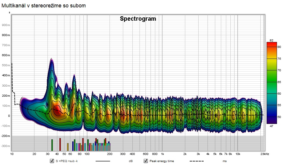

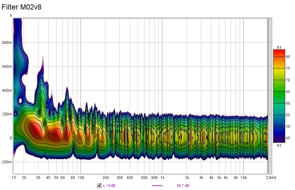

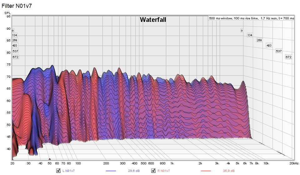

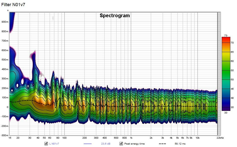

Po prvých skúsenostiach s meraniami a tvorbou filtrov (za 2 roky som spravil vyše 100 meraní a vytvoril cca 40 verzií filtrov) som si overil, že pomocou DRC je možné dosť podstatne vylepšiť posluch hudby v domácich podmienkach. Ako podstatnú pomôcku v tejto oblasti pokladám aj použitie subwoofrov, takže som ich postupne doplnil a teraz využívam 3 suby. Doplnil som si aj výbavu pre meranie (viď prvý príspevok vlákna). Aj nástroj, ktorý som si vybral pre meranie (REW) sa celkom aktívne vyvíja. Bolo doplnené prepojenie na rePhase, ktorý som tiež začal používať, keďže pre nový DAC som chcel používať frekvenciu 384 kHz a REW v tej dobe ešte numožňoval generovať filtre pre túto frekvenciu. Aj to už je v REW od polovice januára 2018 doplnené. Za posledné 2 roky som už spravil menej meraní i filtrov (cca 20/8 ), za posledného pol roka dokonca už len jeden, ale to je spôsobené aj tým, že s výsledkom som už natoľko spokojný, že nepokladám za potrebné to ešte vylepšovať. Pri kontrolných meraniach filtrov som začal využívať mierne modifikovanú metódu MMM(Moving Mic Measurement) - link mi poskytol MaBat, ktorá výrazne šetrí čas. Pre porovnanie prikladám merania a spektrogram ľavého kanála s filtrom spred dvoch rokov(I07) a aktuálne používaného(L09v16):
