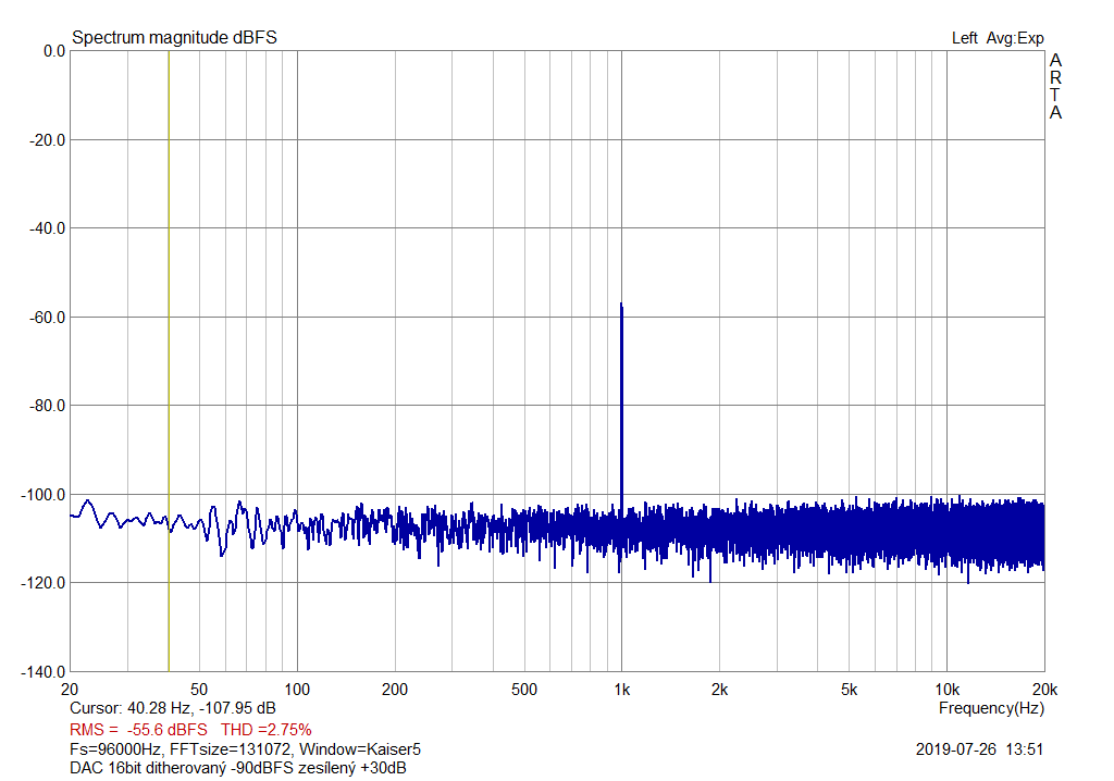

Navíc spektrum regulérně generovaného a ditherovaného signálu -90dBFS 1kHz 16bit má jedinou čáru, a to na 1kHz, pokud se měří se šířkou pásma <=Fs/2.

PríspevokZaslal: Pi júl 26, 2019 12:57:12    Predmet: Odpovedať s citátom
Pořád nevím, o co jde. O -90dBFS a 3 úrovních to není, nejsou problém. Přiložená je spektrální analýza signálů z DACu 16bit úrovně -80dBFS a -90dBFS, ditherováno. . Zesíleno analogově o 30dB, aby se obešel šum ADC. Spektrum z ADC. Je to zcela čisté s jedinou čárou. Je to čisté i na poslech, samozřejmě je tam šum. Takže na oči zas tak moc nedejte, pokud neumíte časové grafy interpretovat.

Samozřejmě, ditherováno a zpracováno průměrováním ve FFT. Nikdo to nerozporuje, od toho dither přece je.
Tady byla diskuse o tvaru časového průběhu. Jen jsem ukázal, jak to vypadá, když se takový signál zrekonstruuje do analogu (aproximací vysokým resamplingem). Explicitně bylo řečeno, že průběh není ditherovaný. Nechápu, proč se vzrušuješ.

Ale o ty zuby přece vůbec nejde. DSD jako jednobitová modulace je "jeden velký zub" s hodnotami (pro oko) "nic" nebo "maximum". Až po filtraci, integraci z toho "vyleze" očekávaný signál. Stejný je efekt ditheru na 16-bit signál -90dBFS. Na oko je to shluk různě vzdálených impulsů, ale po filtraci je to ve spektru jediná čára, jediný kmitočet mimo šum. Obávám se, že vy, co se dohadujete, to nechápete ani jeden. Ucho potřebuje čas, aby signál vyhodnotilo jako nějakou výšku tónu, takže funguje jako spektrák. Pouze při lokalizaci se řídí časovým rozdílem.
Signál -90dBFS 16bit má bez ditheru samozřejmě slyšitelné zkreslení jako prase. To byste už za ta léta mohli vědět, ale normální je používat dither.
