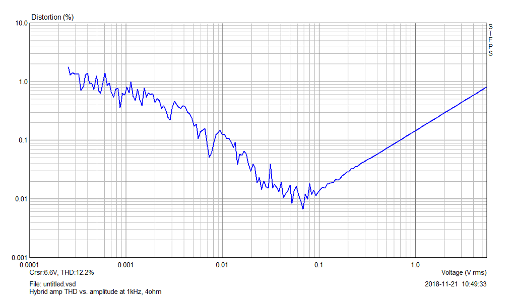

Je mi ale teraz uz jasne ze skreslenie do nejakych 0.5 % THD ma uz nemusi trapit a dolezitejsia je pre mna vyrovnanost kmitoctovej charakteristiky smerom k 22 kHz.

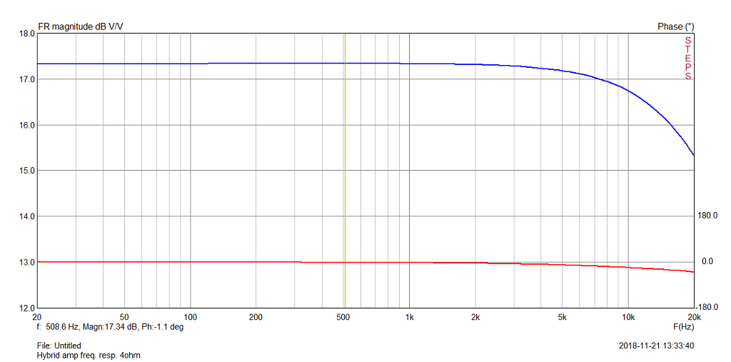

PríspevokZaslal: Št november 22, 2018 07:08:56    Predmet: Odpovedať s citátom
Tady v tom posledním testu (avokádo/apricot) kmit. char není úplně rovná, je tam -2dB na 20kHz. Dalo by se to odstranit zmenšení C v RC filtru na vstupu power bufferu, ale nechal jsem to takhle. S velkou výst. imp. lampy to takhle filtruje. Je ale otázka, jestli je to příčina ev. rozdílu ve zvuku.
S těmi 0.5% nízkými harmonickými souhlas.
Já se v této konkrétní ukázce v ABX orientuju naopak podle baskytary, když začíná hrát kousek po začátku ukázky.

Ved tie zdvihnute vysky aj o 2 dB spravia velmi vela v kvalitativnom ponimani zvuku aj keby bolo rovnake THD.
Ved elektronky mali vzdy taky "zaspaty-teply" zvuk a to sa asi ludom paci pri urcitych zanroch hudby viac ako "ostry" tranzistor.
Ja pocuvam prevazne elektronicku-syntetizatorovu hudbu a tam je ostrost velmi ziadana a vitana Wink
Príspevky: 19658
PríspevokZaslal: Št november 22, 2018 08:48:36    Predmet: Odpovedať s citátom
BK napísal:
To ale není vlastnost elektronek, ale konkrétního zapojení. Linkový lampový stupeň v předchozích testech má šířku pásma >300kHz a dobu náběhu kolem 1us. Tady stejný obvod zpomalila kapacita ve vst. RC filtru koncového stupně. Lampy dají klidně 500kHz stejně dobře, jako 1kHz.
Je tu spousta předsudků v audiu, jako je ten "zaspaty-teply" zvuk, které se pak naslepo projeví jako nepravda a sdílený předsudek.
A k nějakému zásadnějšímu soudu byste měl dodat pozitivní záznam z ABX testu, jinak to musím při vážnějším pohledu hodnotit jako "nepoznal rozdíl". Je to úsudek na základě analýzy souboru a následného ovlivnění při poslechu.
