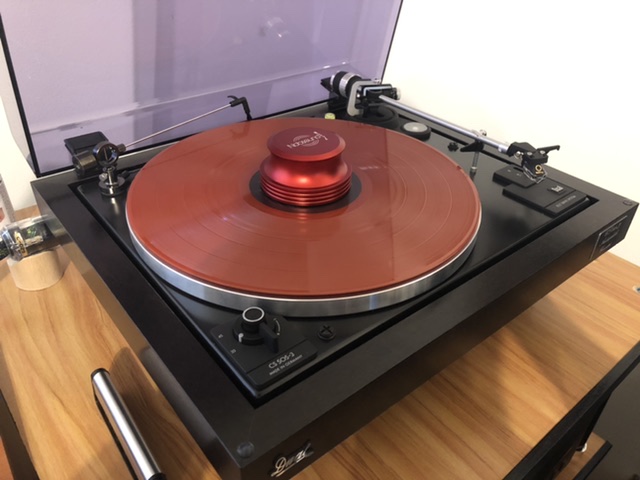

Ja som pred 5 rokmi kupil na hifibazar.sk gramo Dual 505-3 v stave 30 rocneho stroja, po zakladnim servise. Nebol som a myslim si, ze ani teraz niesom v tomto smere odbornik, ale v januari minuleho roka som sa pustil do komplet obnovy stroja. Vsetko som si robil sam s trochou trpezlivosti som ho dal si myslim do TOP stavu. Najtazsie bolo nastavit vypinanie, ale podarilo sa. Dlho som zvazoval aj kupu noveho gramofonu, nieco uz ozaj TOP, ale aktualne nelutujem, ze som ostal pri tomto Duale. Ziadne rusenia motora, alebo chcenie sa neprenasa na prenosku a na reproduktoroch je cisty zvuk bez znamok brumu. Gramo si preslo prekablovanim ramienka Cardas kablami s vyvodom priamo na cinche, vymenou oboch remenov, oddelenim 220v od prenoskovych kablov a zemnenia, ktore sposobovalo brum. Mal som problem so zvlastnym pohybom ramienka a nevedel som dokonale nastavit anti skating. Po rozobrati ramienka som zistil, ze bolo prasknute uz od kupi z hifibazar co ma nahnevalo, tak som musel menit aj to a teraz je to bez problemov.
Neskor prisla aj vymena plexi za zakazkove a vyzero to lepsie ako original plexi. Presiel som si prenoskami Ortofon OM-10, 2M Red, JVC Z-X1 (dufam, ze si dobre pamatam oznacenie) a nakoniec som zakotvil u Goldring G1042 (prenoska G1006 a neskor upgrade ihly na najvyssi model). Nelutujem a ma uzasny zvuk. Mam to napojene na zosil Yamaha A-S1100 na integrovany phono preamp. Zvazujem vsak ci neskusit externy presmp s Tube, neviem.
Chcel som tym vsak povedat tolko, ze aj stary a lacny gramofon v dobrom stave uspokoji aj narocnejsieho posluchaca. Hlavne sa vyhybat priekupnikom a kupit od skuseneho servisaka. Mna ten upgrade ked neratam cenu prenosky a plexi stal asi do 110€, gramec clovek kupi za 120€ -140€ cca, uz len trafit dobry kusok s neposkodenym ramienkom.
Osobne vsak aktualne nove Pro-ject gramofony by som nekupoval. Mam nejake info zo servisov a nevyjadruju sa k nim pozitivne.
Foto mojho stroja posielam. Chce to uz len vylestit tanier.

Prenoska vyzerá OK, aj pod silnou lupou. Zvukovo je to super. Práve som si pustil jazz na 180gramke a je to paráda. Samozrejme že nič nepreskakovalo. Akurát je počuť hlasnejšie lupnutie pri vypínaní ako na tomto videu - https://www.youtube.com/watch?v=C77DReJXXak
Predtým som skúšal Sade, tam to skákalo na oboch stranách.
Každopádne sa mi ten gramofón dosť páči, takže ho asi dám niekde odborne pozrieť, možno aj predyhovať. Zdá sa že si s tým sám asi neporadím. Keď si odmyslím to preskakovanie, tak je to jednoznačne najlepší gramec čo som kedy mal.
Ešte to možno skúsim s tou výmenou prenosky - na starom gramci mám OM5E, len sa mi do toho moc nechce nech si to nerozhasím ešte viac.

J
Založený: 24 september 2007
Príspevky: 1332
PríspevokZaslal: Št január 16, 2020 08:16:17    Predmet: Odpovedať s citátom
Bavil som sa s pôvodným majitelom. Ten gramec bezproblémovo používal 2 roky, len mal namiesto pôvodného gumového slipmatu kožený, ktorý by mal byť o nejaké 2 mm nižší. Tak som skúsil dať plstenú podložku zo starého gramca čo má zhruba tie 2 mm a nedošlo k žiadnemu badatelnému posunu k lepšiemu. To ma naštvalo, tak som skúšal kadejaké podložky, vyššie, nižšie aj bez podložky. Viac-menej stále to isté.
Takže mi ostávajú vyskúšať už asi len dve možnosti - nejak sa dostať ku káblikom a prekontrolovať či neťahajú a skúsiť inú prenosku.
Dostať sa ku káblom bude predpokladám vyžadovať dať dole spodnú dosku, potom snáď už nejaké uvidím.
Výmene prenosky by sa sa podla možnosti rád vyhol. Za prvé - hrá skvele. Prvý krát mám pri posluchu cez sluchátka pocit že je ten analóg aj napriek občasnému zachrasteniu lepší ako CDčko. Za druhé - keď dobre hrala na tomto gramofóne dva roky, tak predpokladám že by nemal byť problém v nej. Len naozaj nerozumiem prečo na niektorých platniach preskakuje a na iných nie, nehovoriac o tom že na niektorých LP ide jedna strana v poriadku a na konci druhej zlyhá.
Ak neuspejem s týmto, tak mi ostáva už len vyhladať niekoho, kto rekonštruuje staré gramofóny nech sa na to pozrie. Pokial viem tak to robí jeden chlapík v Galante, aj keď radšej by som to mal tuto v Bratislave.

J
Príspevky: 1332
PríspevokZaslal: Št január 16, 2020 19:16:42    Predmet: Odpovedať s citátom
Tak som skusil aj OM5E - robilo to to iste. Rozobral som aj spodok gramca aby som sa dostal ku káblom idúcim do mechanizmu ramienka a mám pocit že je tam dosť velká vôla. Čo sa deje v samotnom ramienku netuším.
Čo sa týka nastavenia prenosky, je presne tak ako ju mal ten chlapík u ktorého to nerobilo problém. Prekontroloval som aj presah podla návodu a vyzerá to OK. Ale zo srandy môžem vyskúšať nejaký posun.
Možno si ešte objednám len tak pre dobrý pocit nejakú lacnejšiu váhu na prenosky.
