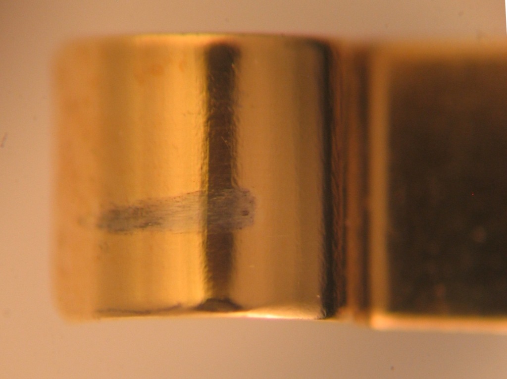

Pár fotografií, jak vypadají kontakty na používaných XLR konektorech - pro srovnání jde vždy o kontakt z F-XLR.
První sada fotek je Neutrik, starý asi 10 let, standartní konektor, má za sebou možná 300 cyklů spojení/rozpojení.
Opotřebení je na jednom místě, kontakt je jinak hladký a čistě lesklý po celém povrchu, pokov drží.

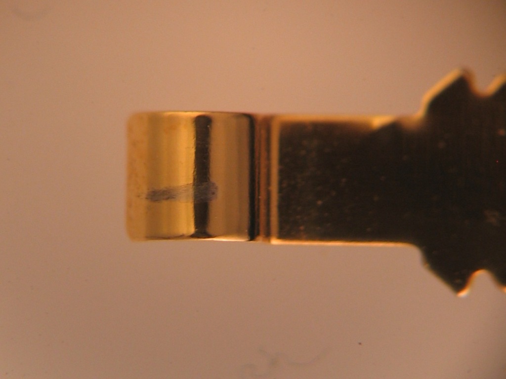

Detail kontaktu z konektoru, starého asi 2 roky z krutopřísněhiend kabelového setu s ultra rozlišením mikrodetajlů až na věky věkův Laughing . Měl by mít za sebou max 50 cyklů.
Za povšimnutí stojí na jedné straně kontaktu "okousaná" hrana, na druhé straně zřetelné stopy na okraji po střihu. Hluboké poškrábání na kontaktu je zřetelně pod pokovem (nekvalitní leštění při výrobe?), celý povrch je výrazně horší. Ve zlatém povlaku je vidět, že je dost nekvalitní, místy divné krátery, místy se sloupl po větších ploškách. Kontakt má asi horší výrobní tolerance a je poměrně tvrdý, tímpádem je asi i opotřebení povlaku výrazně větší, než by se dalo očekávat. Za cenu asi desetinásobku Neutriku je to bída špatně leštěná.

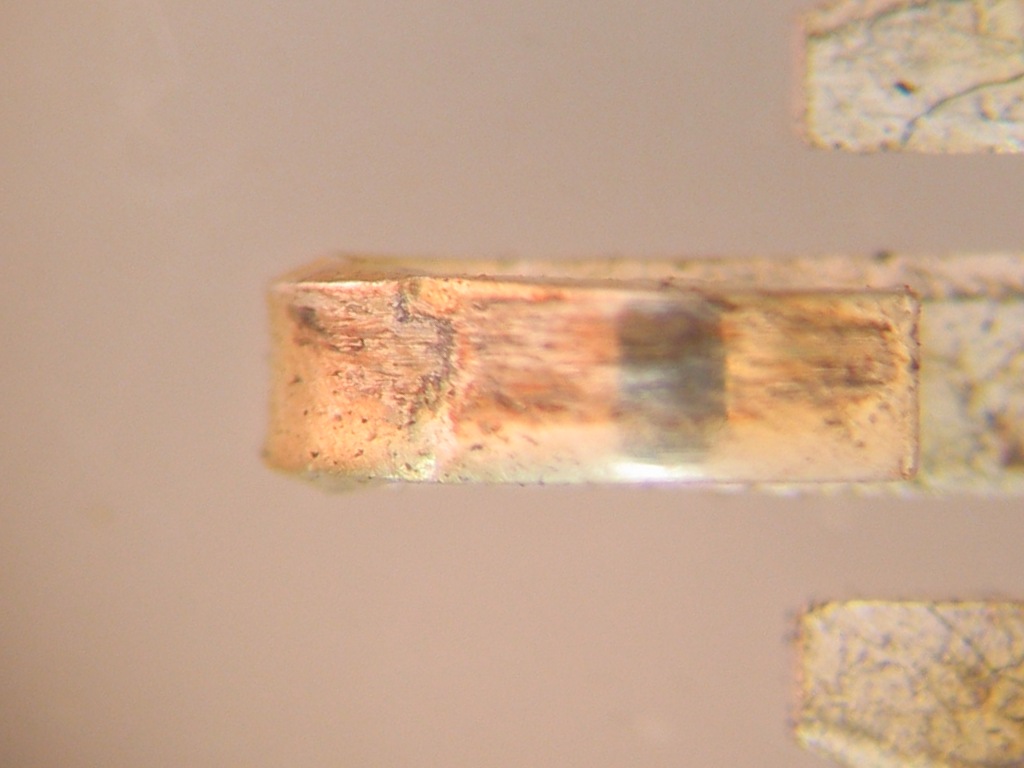

Třetí kousek je rhodiovaný konektor *****, stáří 1 rok, měl by mít za sebou cca 50, max 100 cyklů.
Kontakt je výrazně tvrdý, v ploše styku to vypadá, že je rhodium dávno pryč. Celý povrch kontaktu vykazuje zajímavé vzhledové vady pokovu, krátery, trhliny a podobně.
