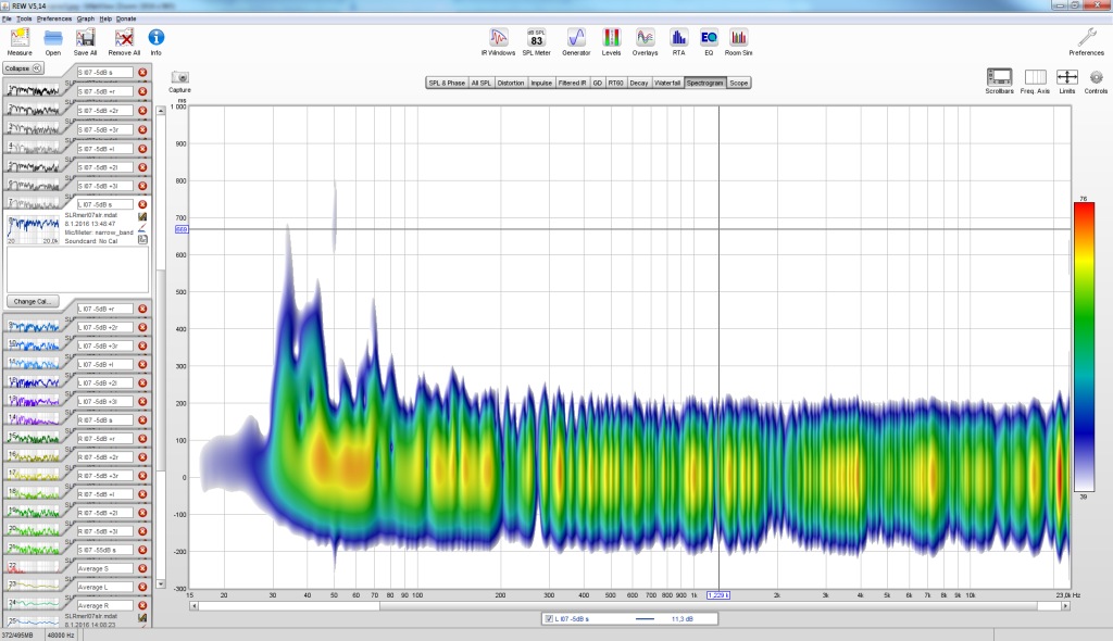

Na těch obrázcích "spectrogram", co je za veličinu na svislé ose a co znamenají barvičky od 33 do 73 ?
Vodorovná osa je frekvence, to je jasné, ale vůbec netuším, o čem ten obrázek vlastně vypovídá.
Bylo by možné přidat nějaké stručné vysvětlení, co se to naměřilo ?

V stručnosti ide o pohľad zvrchu na vodopády, kde úrove sú oznáčené farbou, na zvislej osi je čas. Podrobnejšie tu: https://www.roomeqwizard.com/help/help_en-GB/html/graph_spectrogram.html#top

Co znamenají záporná čísla na časové ose ? Jak může něco hrát "pozpátku" tedy dřív, než přijde budicí signál ?

Ide o výpočty, závislosti od parametrov, presnosť... Žiaľ presnú odpoveď neviem. Ak prečítaš podrobne celý help, možno to tam bude. Alebo možno sa nájde niekto, kto to po matematickej stránke dokáže zrozumiteľne vysvetliť.

Žiaľ nikto, kto by vysvetlil, sa nenašiel, tak ešte verzia pre opa :

To je meranie v jednom bode, alebo to mas priemerovane z viacerych okolo posluchoveho miesta?

V jednom bode. Neviem, ako by sa dal spraviť spektrogram z priemerovaného merania.

Dá sa robiť priemer z dvoch meraní (A+B/2)na karte All SP L& Impedance. Postupne pridať všetky merania do celkového priemeru. Z neho zobraziť priemernú impulznú odozvu, vodopád,spektogram..Síce trochu nepohodlné, ale ide to.

Ďakujem. Bol som v tom, že po "trace arithmetics" sa waterfall, spectogram a iné už nezobrazujú. Na niektorom som vyskúšal, neišlo a ďalej som už neskúmal Sad Výborná správa Smile

Tak pre porovnanie pridávam spektrogram z posluchového bodu a priemerovaný z posunov okolo posluchového bodu (z ôsmich meraní)
Info z helpu:
When viewing sweep measurements the time starts before the peak of the impulse so that the onset of the response can be seen.
A pri inom pohlade na graf je aj vidieť jeho frekvenčnú závislosť:
