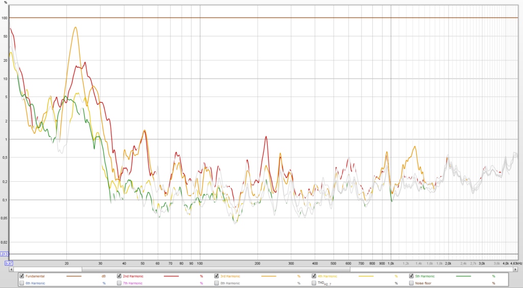

A hlavne od toho očakávam mierne zlepšenie skreslenia na basoch.

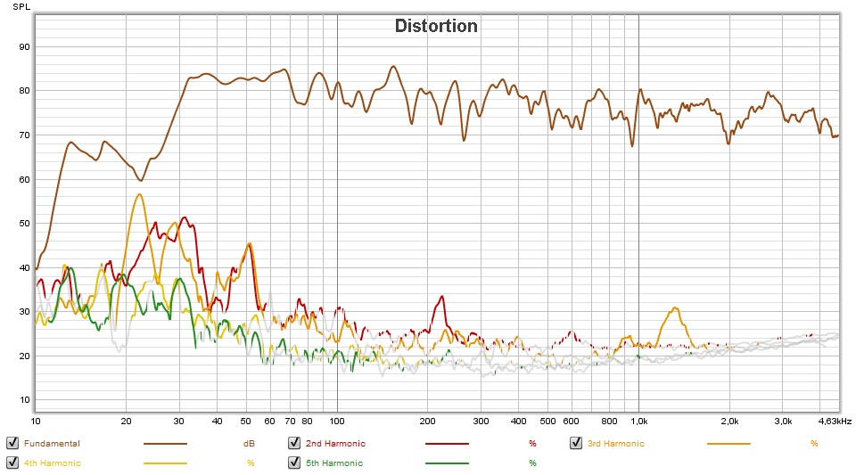

mrba napísal:
Rozhodol som sa pre uzavreté SVS SB-1000 bez PRO, lebo pri novšom zmenili napájanie z dvojvodičového na trojvodičové.
Tak nakoniec sa ukázalo, že aj novšia PRO alternatíva má dvojvodičové napájanie. Tak som rád, že pri nastavovaní nebudem musieť pobehovať a všetko zvládnem z posluchového miesta mobilom Smile
A asi vyskúšam aj interné DSP pri nastavovaní.
Edit: Doplnenie prvého merania skreslenia s pravým subom.

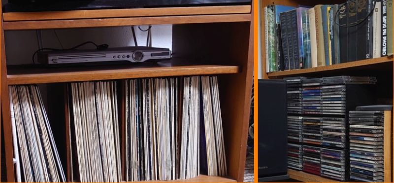

História XII - zdroje hudby (1965-2017)
V začiatkoch boli zdrojom hudby hlavne nahrávky z rádia a televízie na magnetofóne. Neskôr hlavne LP platne. Dodnes mám zbierku cca 250-300 platní, ktorú je mi z nostalgických dôvodov ľúto predať či vyhodiť. K nekorším kazetám som až taký vzťah nemal, takže pred cca 10-15 rokmi v rámci upratovania odišli do kontajnera. V neskoršom období som nazbieral aj okolo 200 CDčiek a tie už tiež len oddychujú v stojanoch. Keď som si dávnejšie uvedomil, že som ich už niekoľko rokov nepoužil, odpojil som aj DVD/CD prehrávač od AVRka a zaberá miesto v skrinke len pre prípad, ktorý asi nenastane, žeby niektoré DVD nebolo možné prehrať z Netu. Niektoré CD som si RIPoval na disk a prišiel tak na výhodu (pre mňa) nemusieť vymieňať CD, ak chcem počúvať inú skladbu. Zbierka hudobných súborov na disku sa postupne rozrastala, až sa postupne stala jediným zdrojom hudby a ako jediná z historických zdrojov sa využíva až do súčasnosti.

Tak som si kedysi zhruba polku LP pograboval do PC, vsetky CD..
Gramo a CD prehravac tiez len odlozene, ak by raz...

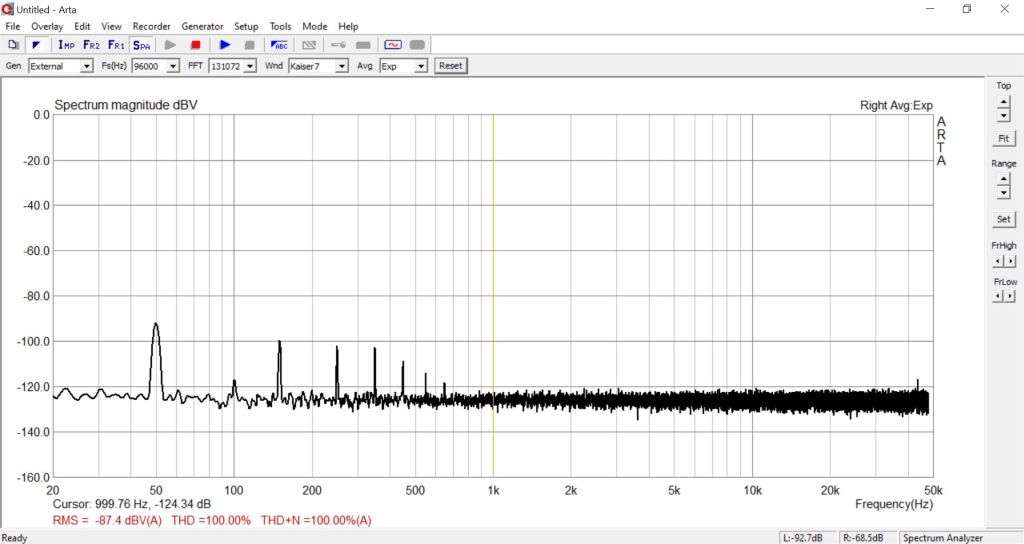

Súčasnosť X - zosilňovač BVaudio PA300SSE (2021-)
Vyššia odolnosť voči rušeniam pri mojich mnohých zdrojoch a kábloch je vždy vítaná a tak keď sa naskytla výhodná príležitosť, využil som ju a používaný PA300SE som obmenil za PA300SSE. V oblasti zvuku nemám žiadne očakávania, ale aj dobrý pocit je príjemným benefitom Smile Pri meraniach na svorkách reprobedne ma zaujalo správanie pri postupnom vypínaní komponentov, tak prikladám aj 3 obrázky.

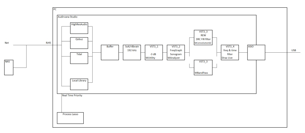

História XIII - prehrávanie na PC (1995-2021)
V práci na PC som si hudbu v začiatkoch prehrával pomocou štandardného Windows Media Player. Keď sa objavil WinAmp, vyskúšal som aj ten, ale rozdiel okrem ovládania, som v tom nevidel. Keď som začínal s PC doma, tak sa už objavil aj foobar a jeho verzia 0.8.3 bola všeobecne uznávaná ako veľmi vydarená. Tak som začal počúvať pomocou neho a vydržal som tak vyše 10 rokov. Potom z dôvodov kompatibility s niektorými doplnkami som prešiel aj na vyššie verzie a vydržal som s nimi až kým som nezačal vo väčšej miere využívať ako zdroj hudby Tidal. Našiel som síce aj cestu ako ho používať s prehrávaním cez foobar2000, aby som mohol používať aj konvolver, ale nebolo to najjednoduchšie. Neskôr som objavil aj Audirvánu, ktorá mala Tidal a aj ďalšie streamovacie služby integrované v sebe a priamo má aj integrované VST pluginy, takže ani s DRC nie je problém. Posledný rok som už počúval hlavne cez ňu, príp. od júla cez novšiu verziu Audirvana Studio.

Naco pouzivas tolko pluginov pri prehravani z PC ?
mrba
Založený: 09 máj 2014
Príspevky: 1251
PríspevokZaslal: Št december 09, 2021 21:54:44    Predmet: Odpovedať s citátom
MUtility len pre zníženie úrovne pred konvolúciou, MAnalyzer pre vizualizáciu počúvaného, REW filter pre nezávislú úpravu v L a R kanáloch a Dirac Live pre filter, ktorý upravuje aj časovú oblasť a po dlhodobom počúvaní sa mi zdá tá hudba cez Dirac Live nejako lepšia. A keď nepoužívam REW filter, MBandPass na orezanie pásma pod 20 Hz a nad 20 kHz (to Dirac Live sám nevie). Teraz skúšam aj Roon a tam je viac obrázkov o vizualizácii aj časovej oblasti.

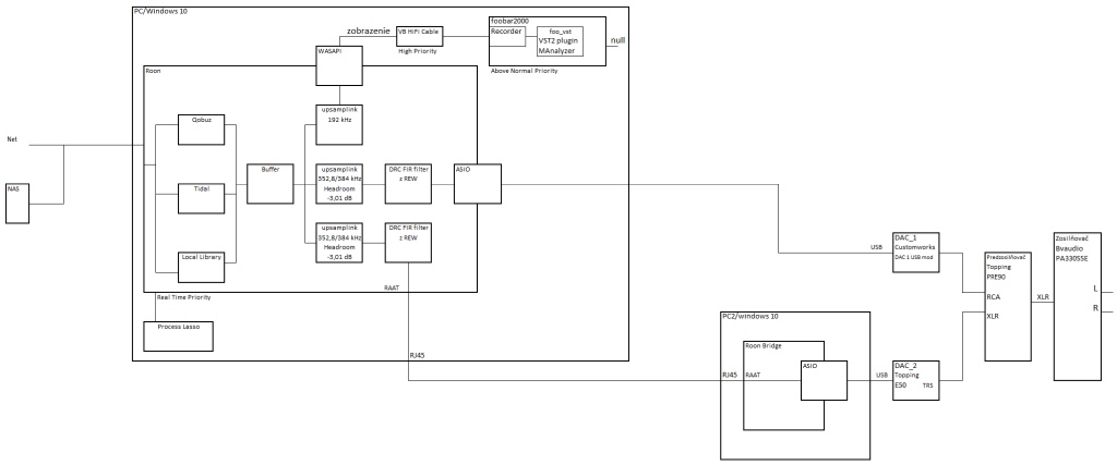

Súčasnosť XI - prehrávanie na PC (2022-)
Popri Audirvane Studio som sa rozhodol vyskúšať aj Roon. Používam ich striedavo a každý má svoje výhody i nevýhody. Niekedy striedam po pár hodinách, niekedy po pár dňoch, niekedy aj po týždni. A stále sa neviem rozhodnúť, ktorý by mohol postačovať ako jediný prehrávač Sad . Takže rok 2022 bude asi o tom, ako sa budú vyvíjať upgrady týchto prehrávačov, lebo dlhodobo platiť za oba neplánujem.
Edit 13.1.2022: Dočasne vyhral Roon, hlavne z dôvodu práce s metadátami a aj preto, že skúšanie a porovnávanie nového DACu bude s ním jednoduchšie.

PríspevokZaslal: Št január 20, 2022 14:33:59    Predmet: Súčasnosť XII - DAC Topping E50 (2022-) Odpovedať s citátom
Okrem CustomWorks DAC 1 USB s AKM 4495S som sa rozhodol vyskúšať aj nejaký DAC s ESS chipom. Vybral som si na základe dobrých ohlasov Topping E50 s ES9068AS. Prikladám prvé netradičnejšie meranie pomocou Audioprobe Spartan A a foto oboch DACov.

A jak se chová samotná karta na tom tripl tónu??

Nepochopil som otázku.
Ak Spartan A v loope, to neviem v Arte, len z REW.

REW by určitě ukázal jak Vrms, tak TD+N, na rozdíl od Arty, že, která tripple tone neumí vyhodnotit. Takže ta karta asi sama ovlivní výsledek a o E50 moc nevíme. Není se co divit, je to i na hraně AP555.
