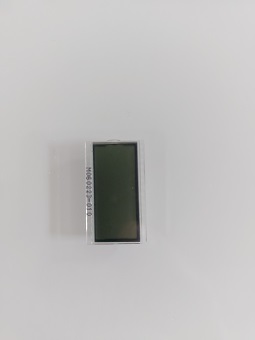

Potřebuju poradit s LCD displey, pokazilo se to cca po 12 letech používání a neumím najít náhradní díl. Na displey je jen číslo M060223-010.
Rozměr displey je cca 25x10x2mm.
Je to součást počítadla: http://www.andriukov.com/technical-info/item/winderbattery
Poradí mi někdo?

Skus hladat podla obrazku, napr.:
kód:
https://www.google.com/search?q=lcd+display+(6+OR+7)+(digit+or+segment)&tbm=isch

Jo tohle jsem uz udelal ale nemam uspech, jakoby rozmer displey 25x12,5mm neexistoval? Musim delat nekde chybu. Ale problem je ze tomu nerozumim.

Skus este hladat displej s pozadovanou uhloprieckou v palcoch. A konektor zebra.

Jo zebra to jsem uz pochopil.
Ale nevim jak se to lisi poctem cislic, tohle je nejblize, ale je to na 4 cislice a to moje nefugujici vypada na 6 cislic https://www.buerklin.com/medias/sys_master/root/hbb/hac/9344226787358/8879716696094.pdf

Ani výrobce neznám, z toho numera M060223-010 nic neplyne...
