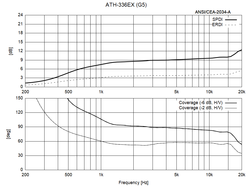

Cim to, ze nad cca 15kHz tomu rastie DI strmsie nez Sandhornu, resp. ze na 20kHz to ma DI rovnake? Sposobuje to vyustenie pre 1’’ driver?
Návrat hore |
MaBat Hifi inventar
Založený: 21 november 2007 Príspevky: 12818
Zaslal: Št november 02, 2023 18:45:06 Predmet: |
No v tom je právě ta volnost průběhu DI mezi těmi dvěma limity - dole to limituje velikost vyústění (modrá oblast), nahoře průměr hrdla (červená). Mezi tím se to dá -čistě tvarem horny- spojit jakkoliv. Tady to byla snaha nechat to co nejplošší co nejvýš (byla by nuda udělat to znova úplně stejě jako to má Sandhorn).
