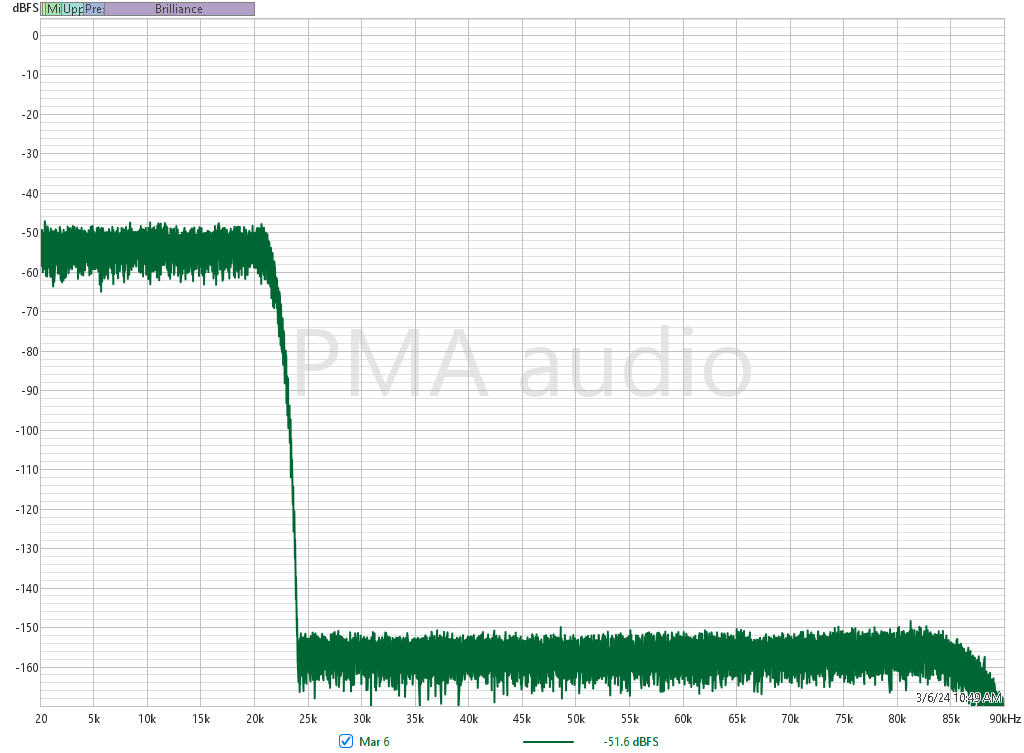

Svým způsobem jsem rezignoval už dávno. Bavit se s lidmi, kteří neumějí číst grafy a neví, co se měří, nemá smysl.
Pro srovnání, za úplně stejných podmínek měření DacMagicPlus a Topping DX5. Budicí signál je bílý šum s Fs=96kHz, měřená veličina RCA výstup se šířkou pásma 10MHz, časová osa lineárně. Ano, starší DACy a všechny CD přehravače měly VF smetí na výstupu. Dnešní Toppingy, mluvím za D10s a DX5, je nemají a pokud ano, tak někd v mikrovoltech. Jenže s vírou se argumentovat nedá, najdou si jiný "problém".
DacMagicPlus spektrum bílého šumu do 10MHz
 Filesize:  40.45 KB
 Viewed:  26 Time(s)
Topping DX5 spektrum bílého šumu do 10MHz
 Filesize:  44.63 KB
 Viewed:  16 Time(s)

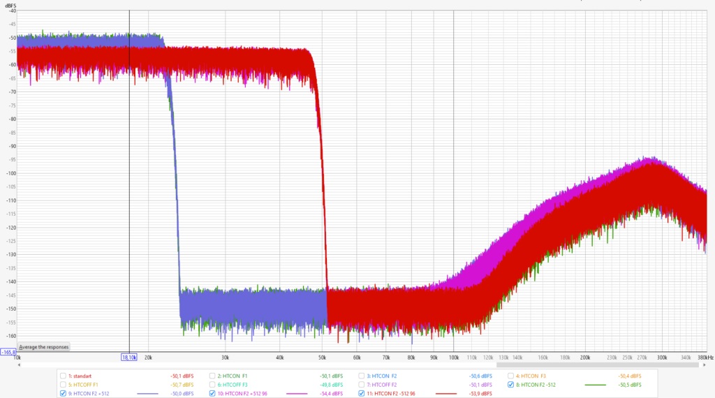

Ano, DacMagicPlus plus byla taková plečka, že to bylo vidět i na takto nízkorozlišujícím měření. Jak jsem psal - věnujte se DS modulátorům, udělejte poslechové testy. Pak dumejte a machrujte. Bez toho jste v rámci tohoto tématu jako slepci uprostřed křižovatky.
Přikládám namátkou vybrané měření DS modulátoru, aby bylo jasné, o čem se bavíme a co PMA měření zatají (jde o o ten nadakustický šum).
 Filesize:  59.83 KB
 Viewed:  24 Time(s)

PríspevokZaslal: St marec 06, 2024 10:19:39    Predmet: Odpovedať s citátom
kryton napísal:
Marku, smutný fakt je, že nerozumíš ničemu. Hraješ si (nejen Ty), na odborníka, kterým nejsi ani omylem. Topping ESS DACy nemají zdvih v nadakustickém pásmu, ty s AKM ano. Níže spektrum sinusu 1kHz do 90kHz ve velkém rozlišení. Mimochodem, nastuduj si, jak vypadá, když do DAC pustíš bílý šum, co je to potlačení v nepropustném pásmu.
A další, až někdy ukážeš validní výsledky korektně provedeného DBT testu DACů, s vyrovnanými úrovněmi a časovým zarovnáním, tak Tě budu brát vážně.
DX5 white noise Fs=4.1kHz
 Filesize:  54.84 KB
 Viewed:  11 Time(s)
 Filesize:  204.73 KB
 Viewed:  19 Time(s)
Naposledy upravil PMA dňa St marec 06, 2024 10:52:05, celkom upravené 2 krát.

2 PMA: Hezký pokus. Od začátku tady mluvím o DS modulátorech a DSD signálu (včetně grafu pro DSD128) a ty sem šoupneš graf PCM a doprovodíš to obvyklou namachrovaností. Každý převodník bude mít s DSD signálem nadakustický bordel. Jen trochu jiný, bude záležet na mnoha okolnostech implementace. Tys to svým měřenín -80dB úplně zazdil. O tom je tato diskuze o ničem jiném.
Tak znovu, co jsem psal úplně na začátku: pohrajte si s DS modulátory v HQPlayeru. Udělejte si poslechové (klidně ABX) srovnání různých modulátorů na stejné, ale i na jiných frekvencích DSD128/DSD256/DSD64 a pak se můžeme relevantně bavit, jestli nadakustický bordel s odstupem větším než 80dB může být problém.
Celá diskuze je jen o nedostatečnosti rozlišení -80dB v nadakustické části spektra. Není to o kvalitě konkrétního DACu. Není třeba hned sveřepě bránit to, co sis koupil.

Perfektní už je i digitální regulace hlasitosti. Mimochodem, nemá už smysl používat preamp, jen zhoršuje vlastnosti signálové cesty. Zanese přídavný šum.
Níže vstupní signál -2dBFS (Fs=44.1kHz) digitálně zmenšený o 60dB (regulátorem hlasitosti na DX5). [Nějak tam nevidím noise shaping Smile]
Ještě mimochodem, ty Gustardy jsou parmerově horší, než Toppingy. A ještě mimochodem, DX5 má SMPS AC/DC zdroj Meanwell na PCB. Kde jsou VF zbytky? Laughing

Pár měření nadakustického šumu při DSD na SMSL D300 dělal mrba. Na obrázku je srovnání dvou modulátorů v HQPLayeru - Shaper ASDM7EC -super bez 512+fs a s 512+fs. Na tom měření je vedle dalších věcí důležité, že nemá odstup pouhých -80dB a není takticky oříznuto na 96kHt.
Další měření zde: https://hififorum.sk/phpBB3/viewtopic.php?f=23&t=878#p14496
 Filesize:  139.52 KB
 Viewed:  18 Time(s)

Kazdopadne pred samotnym testom je vhodne sa MERANIM presvedcit, ze v signaloch nie su ine efekty, nez tie ktore sa porovnavaju. Minimalne skontrolovat hlasitost.
Príspevky: 5953
PríspevokZaslal: St marec 06, 2024 13:00:25    Predmet: Odpovedať s citátom
2 "Mlha" Smile
Na tých meraniach s rozlíšením do -80dB sú " vysoko nadakustické" kmitočty. Počuť môže byť len to, čo sa z týchto "vf"kmitočtov dostane prípadnými intermoduláciami do akustického pásma ako zhoršenie odstupu (šumového dna) a neharmonické skreslenie, kde nie je problém merať s rozlíšením do -150dB..A pri moderných DACoch tam žiadne akustické "smeti" neuvidíte, ergo nemôžete ich ani počuť.
Príspevky: 20469
PríspevokZaslal: St marec 06, 2024 13:05:59    Predmet: Odpovedať s citátom
hlavně je to v dBV a ne v dB. Taková malá drobnost, v dBFS by to bylo -92dBFS. A další "drobnost", šum roste s odmocninou šířky pásma měření. Ale koho by to zajímalo, že. Decibel jako decibel, hruška jako brambora. Jsme audiofilové, je nám to jedno. Citlivější rozsah se na bílý šum na Picoscope nedal nastavit, jelikož špičky šumu by překročily měčicí rozsah. Ale koho by to zajímalo, že.
Príspevky: 20469
PríspevokZaslal: St marec 06, 2024 13:18:27    Predmet: Odpovedať s citátom
Nulovky, ale měření několik let vzdálená a osa X jednou log a jednou lin, nicméně BW 10MHZ v obou případech.
A jinak jsme pěkně utekli od tématu, Cimrmanův krok stranou. Téma vlákna byly nesmyslné podmínky krytonova testu.
DX5 nulovka
