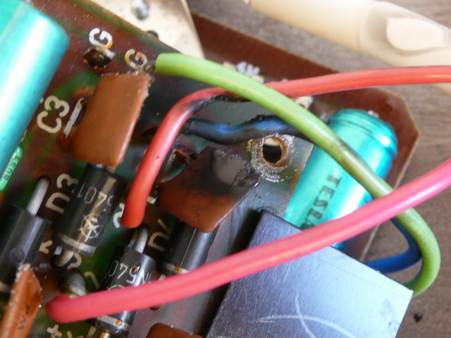

mdupal
Založený: 07 marec 2008
Príspevky: 1
PríspevokZaslal: Pi marec 07, 2008 08:46:31    Predmet: Odpovedať s citátom
Pánové,
prosím, prosím, můžete mi rovněž poslat schema zapojení?
V gramci mi odešel blokovací keramický kondík v napájecí části, roztavil izolaci vodičů a při následném zkratu odešlo něco v elektronice... (viz obrázek)
děkuji moc
M.
Vyhořelý blokovací keram. kondík...
 Filesize:  100.43 KB
 Viewed:  864 Time(s)
