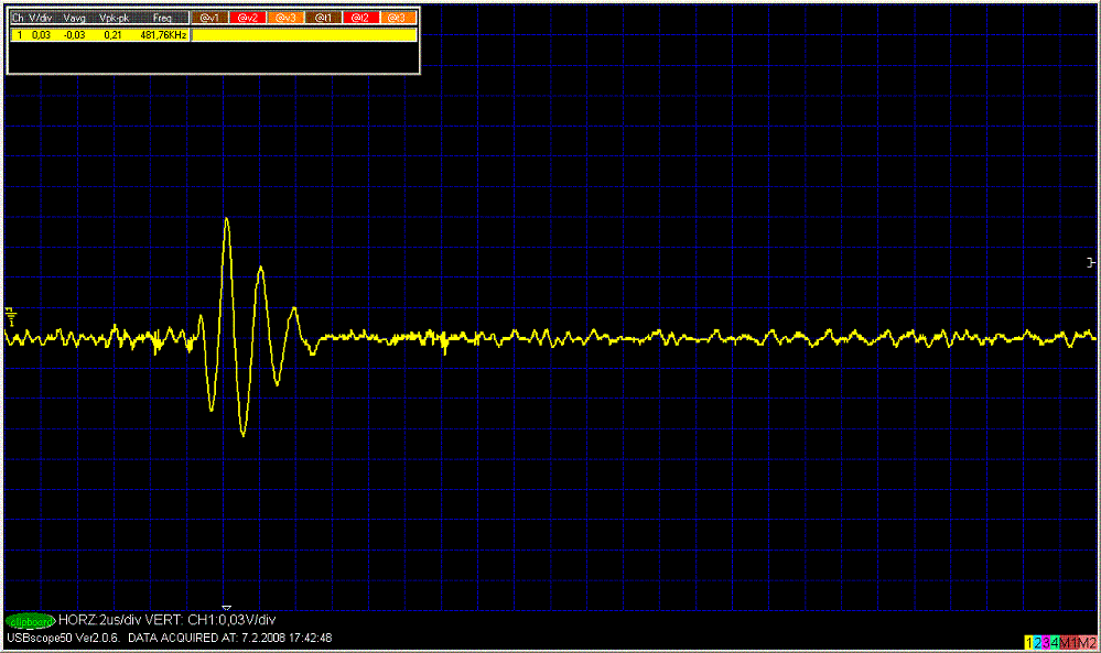

Vřele doporučuju si to místo podobných úvah změřit, pro různé kabely (tj. obsah VF složek a úroveň navázaného EMI/RFI).
Príspevky: 19526
PríspevokZaslal: St september 24, 2008 12:14:48    Predmet: Odpovedať s citátom
např.

Tady máš konkrétní měření co se ti může objevit na konci kabelu (rozsah měření je jen 10Hz - 100kHz, nad tím je toho ještě spousta ... ):
dva dráty: http://www.lightaudio.unas.cz/CYKY.png
půlpalcový koax.: http://www.lightaudio.unas.cz/LCF1250.png
Abys to špatně nepochopil, tak ten LCF1250 ti tímto nedoporučuji pro audio, má totiž hliníkový střední vodič a "změkl" by ti spodek, ale stíní výborně.
Niečo bližšie k tomu meraniu? Aký dlhý bol ten kábel, či bol zakončený, a akou impedanciou, na akej impedancii to bolo merané...

PríspevokZaslal: Št september 25, 2008 08:37:35    Predmet: Odpovedať s citátom
Už je to půl roku co jsem to měřil, ale pokud si vzpomínám, tak délka kablu byla 12m, zakončeno odporem 50R.
Príspevky: 19526
PríspevokZaslal: Št september 25, 2008 09:21:36    Predmet: Odpovedať s citátom
zesilovač + kabel + repro je jedna z nejhorších možných variant, co se týče vazby na EMI/RFI. Na jednom konci téměř zkrat + ev. výstupní cívka a frekvenčně závislá výstupní impedance zesilovače, na druhém konci podivná, opět frekvenčně závislá impedance repro (vysoká pro VF) + nachytávání cívek ve výhybce. Dá se to trochu zlepšit odporem nebo R + C členem na svorkách bedny. Koax se pochopitelně chová lépe, než dvojlinka.
