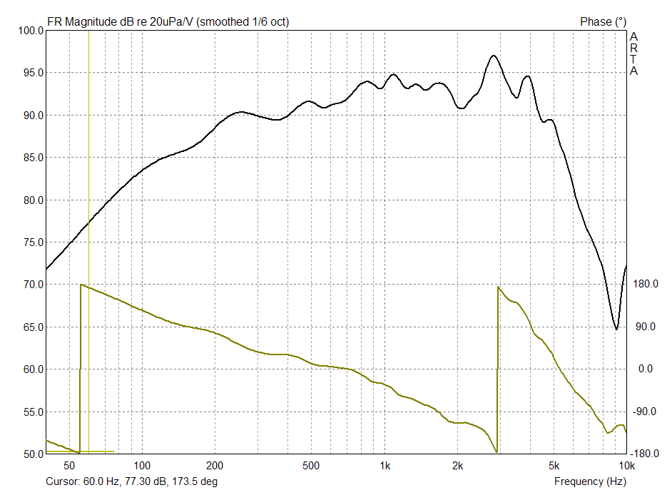

Ten program je dobré kombinovat s dalšími, ukazuje se, jak malá, malá je vzorkovací frekvence 48kHz i pro měření středobasu ..

K měření "neminimálních" systémů - přeci pokud naměříte impulzí odezvu hotové reprosoustavy (systému s "neminimální" fází) a tuto převedete do frekvenční oblasti, získaná fáze musí být zákonitě ona "neminimální"... Vstupuje do toho "jen" doba, kterou trvá signálu, než dorazí k mikrofonu a o kterou je možno výslednou fázi "srovnat", volbou začátku FFT okna před výpočtem někam těsně před ten vlastní impuls (jde to jinak?). Doufám, že teď neprojevuji nějakou fatální neznalost teorie signálů (není to moje vzdělání), ale takhle mi to normálně funguje např. při získávání charakteristik pro simulace výhybek (měřím jednotlivé měniče z jednoho bodu a začátek okna dám vždy pro celou serii společný - to si předem zkusím, nastavím před ten "nejdřívější" impuls a dál s tím nehýbu). Předpokládá to tedy dvoukanálové měření. Arta pak umí vypočítat minimální fázi a tu i odečíst od té naměřené, tedy zobrazit to, co je "navíc", dané prostým zpožděním, ale to jsem samostatně nikdy nepotřeboval. V simulátoru se se vzájemným posunem měničů pak dá ještě hýbat (pokud člověk třeba uzná, že by to prospělo věci), za odpovídajícího pohybu fáze (tedy předpokládám, že korektního, aspoň se to tak tváří).
Doufám, že naesfaltuju, ale takhle to běžně dělám a funguje to... Resp. v Artě jsem nepřišel na nic lepšího.

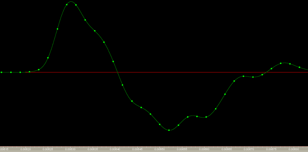

... a reproduktor zas až tolik nezkresluje:

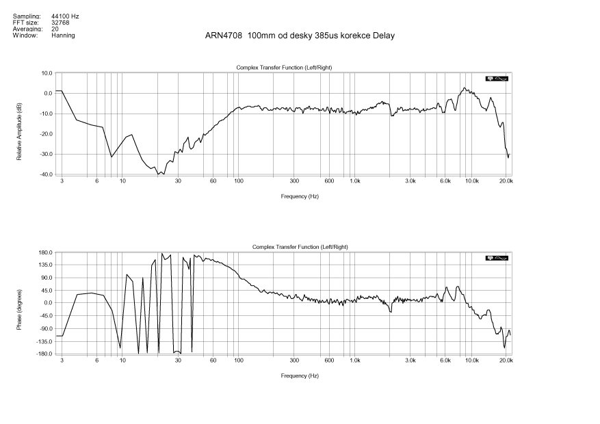

PríspevokZaslal: Po august 24, 2009 19:46:31    Predmet: Odpovedať s citátom
check: mně osobně to plně vyhovuje, okno si nasatvím a hotovo, nikam nic nezadávám, fáze se točí tak "akorát", vůbec s tím nemám problém... Jen to nechci vydávat za nejlepší řešení, jen pro mě nejsnazší a plně vyhovující.
Takovéhle rozjetí považuju třeba za vyhovující - to je běžný výsledek.

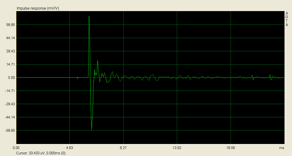

Přátelé, nejsem si jistý, že rozumím tomu, co tu řešíte. Ale pokud by šlo o to, jak vykompenzovat zpoždění mezi reproduktorem a mikrofonem, aby se dal správně zobrazit průběh fáze, tak tu mám jedno starší měření Tesláckého střeďáku pomocí SL. Má takovou funkci Delay Finder, která sama najde potřebné zpoždění a provede korekci. Vlastní měření je bílým šumem (či spíše MLSA) a vůbec se neřeší žádné impulsy nebo okna. Vypadne to z toho rovnou, jen se musí měřit dvoukanálově v komplexní rovině.

PríspevokZaslal: Po august 24, 2009 20:02:42    Predmet: Odpovedať s citátom
No ono jde o to zachovat v těch fázích vzájemné zpoždění mezi všemi reproduktory, které chceme měřit (a dělat pro ně výhybku)... Tedy osobně zas tak úplně nerozumím snaze kompenzovat "zpoždění mezi reproduktorem a mikrofonem" - to jde tedy jen pro jeden z té množiny, který si vyberu a to samé zpoždění použít i na ostatní. Druhý extrém je pak používat jen minimální fáze a do simulace zadávat offsety akustických středů (podle mě alchymie).

opa napísal:
JJ, to jsem taky zkoušel a docela to jde. Na tom obrázku je to sice malounko překompenzované, ale ještě v mezích slušnosti.

Obojí je možné, program Ti zpoždění najde, ale můžeš ho změnit, nebo zadat svou hodnotu. Já to zamýšlel pro aktivní výhybku, kde zpoždění kompenzuje zpožďovací článek, takže mě zajímal rozdíl zpoždění mezi reproduktory pro stejnou vzdálenost mikrofonu od ozvučnice.
A mimo jiné, na tom obrázku je krásně vidět, co je potřeba kompenzovat v té CLC1 onou "korekcí reproduktorů". Skoro se zdá, že by šlo na základě měření reproduktorů tu korekci odzkoušet v simulátoru a na hotové bedně jenom ověřit správnost.
