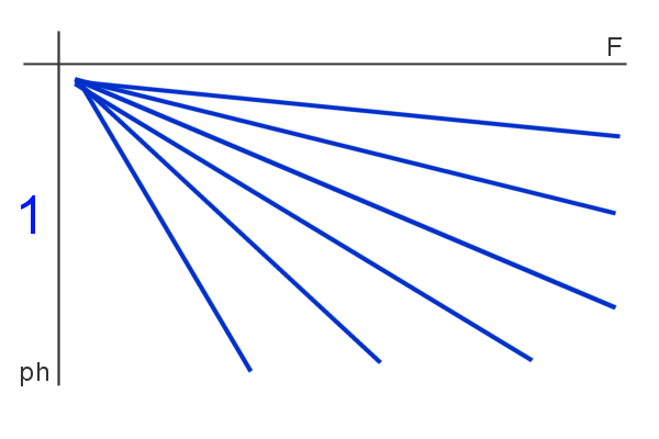

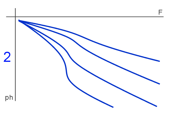

Jestli to dobře chápu - fázové průběhy "1" (lineární měřítko frekvence, kreslené od ruky) jsou si ve slyšitelnosti rovnocenné (není slyšet, ať je to jakkoli strmé), průběhy "2" mají "lokální" disperzi a toto může/bude slyšet. Moje otázka je "od kdy " to bude slyšet (tj. do jaké míry se to musí odchýlit od přímky), proč to nelze zdůvodnit lokálním nárůstem skupinového zpoždění a jak takového průběhu dosáhnout u reálné reproduktorové soustavy tak, aby to slyšet opravdu bylo a aniž by to současně nebyla minimální fáze, tj. aby tomu neodpovídaly nějaké problémy v amplitudě.

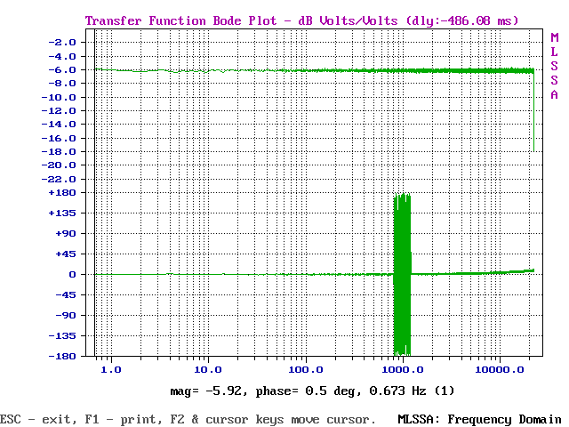

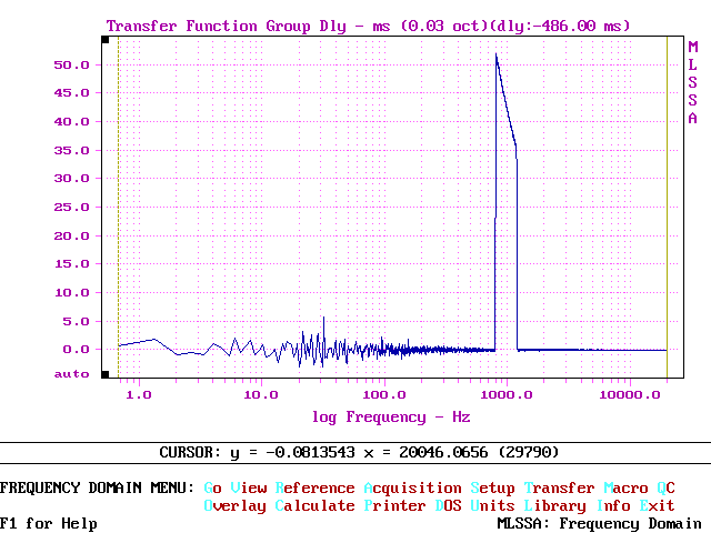

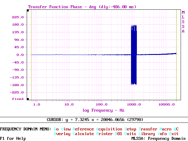

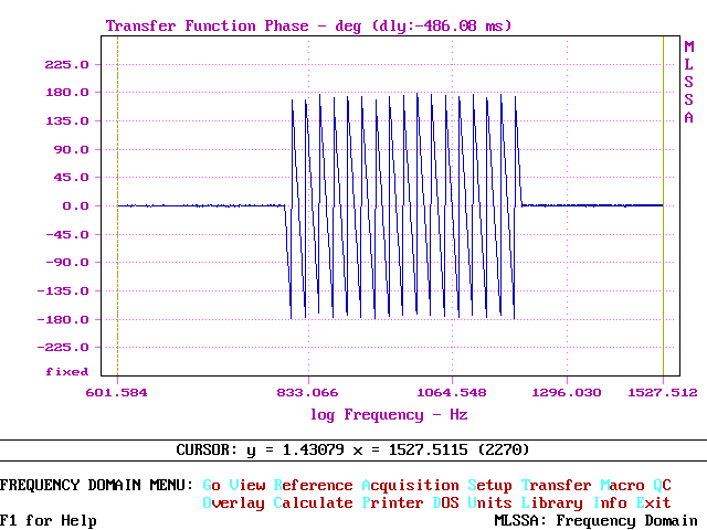

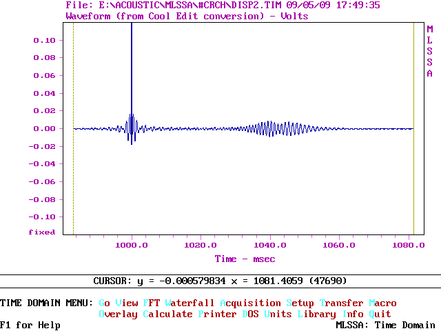

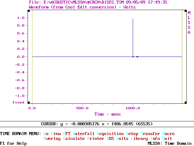

Provedl jsem jeden takový ekšperiment, jehož výsledky přikládán. Jedná se o vytvoření impulzu s velmi velikou fázovou disperzí lokalizovanou v okolí 1 kHz. Přikládám časový průběh v podobě WAW a charakteristiky z analýzy v MLSSA. Ten inpuls sám při poslechu vykazuje slyšitelnou odchylku od prostého jehlového impulzu. Můžete ho použít jako impuls pro konvolver, pokud to umíte, a tím pádem si s patřičnými deformacemi poslechnout reálný signál. V naprosté většině případů neuslyšíte lautr nic, ačkoli, jak jistě uznáte, ty charakteristiky jsou naprostá šílenost - až na amplitudovou, která je rovná.
Tímhle směrem by se mohlo ubírat další experimentování. Samozřejmě něco takového asi dost těžko přichází v úvahu u reproduktorových soustav. Ale dá se s tím blbnout v AA, který obsahuje "graphic phase shifter", se kterým si můžete kroutit fází v závislosï na frekvenci co hrdlo ráčí.
Takže, Hic Rhodos, Hic Saltate - a přestaňte rozvíjet plané úvahy co by kdyby.

Další obrázky:
 Filesize:  6.01 KB
 Viewed:  12740 Time(s)
 Filesize:  6.94 KB

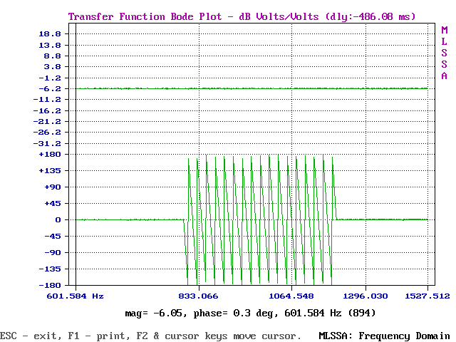

A ještě pro úplnost ...
 Filesize:  5.54 KB
 Viewed:  12739 Time(s)
 Filesize:  6.46 KB

PríspevokZaslal: Ne september 06, 2009 12:25:54    Predmet: Odpovedať s citátom
Roman St napísal:
Myslím Bobo, že nás tak trochu lakuješ. Připusťme, že disperze je svázána s prostředím v němž se vlnění šíří. Tak to mi prozraď, čím by signál musel projít, aby se mu přihodilo co tady demonstruješ. Napadá mě jedině DSP, ale to není jaksi ono. Ten impuls samotný má díru v amplitudové charakteristice okolo cca 1kHz a ty kudrlinky po něm ji zaplácnou zpět. To je opravdu hodně daleko od jakékoliv reality. Poslouchat to ani nebudu, to je ztráta času.
Mimochodem grafhic phase shifter není v AA 3.0 obsažen, protože ho tám pánové zapomněli dát ( http://blogs.adobe.com/insidesound/2009/01/audition-301-is-live.html ). Není ale problém stáhnout patch.
Дорогой товарищ, надо выучиться грамоте.
Citace:...dá se s tím blbnout v AA...aneb chytrému napověz...
Nauč se pracovat se spektrálním analyzátorem - a možná by bylo užitečné ještě před tím si udělat jasno, co je to vůbec spektrum.
Citace: Samozřejmě něco takového asi dost těžko přichází v úvahu u reproduktorových soustav.
K tomu tě samozřejmě nikdo nenutí. Ten signál byl míněn jako ukázka, co je zapotřebí udělat, aby bylo slyšet čisté fázové zkreslení - východiskem byl jehlový impuls o délce jednoho samplu ve formátu 32/178 a byl zpracováván pouze graphic phase shifterem. Zkoušel jsem i emulaci obvodu all-pass s činitelem jakosti 100 a nic slyšet nebylo, o jednodušších variantách ani nemluvě, a zkoušel jsem to i na hudebním signálu - bohužel kde nic, tu nic.
Mimochodem grafhic phase shifter není v AA 3.0 obsažen, protože ho tám pánové zapomněli dát.
Já jsen verzi neuváděl - dělal jsem to v AA 1.5, i když AA 3 mám taky. Ale pokud o tom nevíš, tak k verzi 3 už vyšly asi tři updaty, ve kterých je ten shifter doplněn. Nejsem si jistý, zdali jsou na webu, poněvadž já je dostal přímo od Adobe (zúčastnil jsem se betatestování od verze AA 1.0), ale myslím, že ano, byly publikované mimo jiné na některých ruských webech. Bohužel i tak zůstalo v AA 3.01 pár drobných chyb.
Mimochodem, ty grafy jsou dělané v MLSSA, kam jsem si příslušný signál vyexportoval pomocí tim.flt z Aurory.
