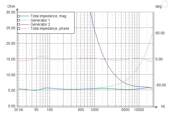

Zaslal: St december 16, 2009 08:38:40 Predmet: SIMULACE |
Udělal jsem nějaké simulace dle mých představ. Průběhy impedancí jsou u bas.repro pro 15l box dle AR B 1993 B.Sýkora u výšek jsem nenašel přesné parametry (jestli je někdo máte poraďte).

Zaslal: St december 16, 2009 08:44:26 Predmet: impedance |
Ještě průběhy impedancí u jednotlivých reproduktorů.
Uvidíme v reálu jedna věc je simulace a druhá věc je reálné měření. Jěště bude asi potřeba upravi výhybku pro výškový reproduktor z ohledem na výkonové namáhání.

Zaslal: St december 16, 2009 08:59:02 Predmet: |
Akosi mi nejde do palice čo si s poslednými príspevkami chcel povedať. Aké simulácie podľa tvojich predstáv? Aké Scan Speaky meral Sýkora v AR B 1993? Veď máš tri odkazy na hotové projekty čo vymýšľaš podľa tvojich predstáv? Máš repro? Meral si ich v ozvučnici?

Zaslal: St december 16, 2009 09:16:03 Predmet: simulace |
Podle AR jsem dělal jenom náhladní schémata reproduktorů.
Ty hotové projekty mi prostě nevyhovují a taky si to potřebuju zkusit.
Je to docela solidní hračka a vzhledem k ceně repro si to musím trochu vyzkoušet nanečisto.
Ještě jsem upravil tu SPL na menší zatížení výškového rep.

Zaslal: St december 16, 2009 09:18:36 Predmet: |
Pokiaľ nemáš reálne zmerané repráky v konkrétnej ozvučnici, tak sú ti simulácie na prt. A repráky zmeráš, len ak máš zkalibrovanú meraciu aparatúru. A samozrejme skúsenosti. Po osadení skúšobnej výhybky znovu musíš merať. Inak je to zabitý čas.Aj najlepšie repráky so zle navrhnutou výhybkou hrajú horšie ako obyčajné s doladenou. Siahni radšej po osvedčenom a odskúšanom zapojení.

Zaslal: St december 16, 2009 16:41:41 Predmet: |
Tie parametre sú ti bez merania úplne nanič. Pokiaľ nemáš možnosť odmerať meniče osadené v reálnej ozvučnici, tak návrh bude stáť za prd. Na audiowebe sa určite nájde niekto v okolí tvojho bydliska, kdo to vie zmerať a navrhnúť. Ináč je to stratený čas a peniaze.

Zaslal: St december 16, 2009 17:30:32 Predmet: Re: ellam |
xzdenal napísal: | ....Ony ty navržené kompenzace ( kompenzace frevkenční charaktristiky reproduktorů ) se nemí přehnat jak se zmiňuje Pistole......... ..........to na čem simuluju je aritmet. střed všech návrhů a grafů co jsem našel. |
No a presne takto ti to bude hrať. Ako aritmetický priemer niečoho. Je dosť zverejnených projektov, ktoré keďže sú zverejnené je ich možné skopírovať pre svoje bedne. Aj keď niečo okopíruješ, ešte stále ti ostane kopec miesta na svoju individuálnu realizáciu.
Až budeš pokračovať tak ako si začal, naučíš sa jedno. Že DIY stojí veľké peniaze a výsledok stojí za prd.

Zaslal: St december 16, 2009 21:31:27 Predmet: |
To xzdenal
ty hoši mají 100% pravdu.
Je moc fajn, že si chceš hrát, ale výsledek bude mizerný. Máš dvě možnosti, buď vybereš povedený a ověřený projekt, nebo se musíš dát na cestu studia dané problematiky, investic do měření a návrh v LSP CADU s reálnými daty, realizaci prototypové vyhybky, poslouchání, dolaďování, simulování, poslouchání, upravování, simulování, poslouchání.....
