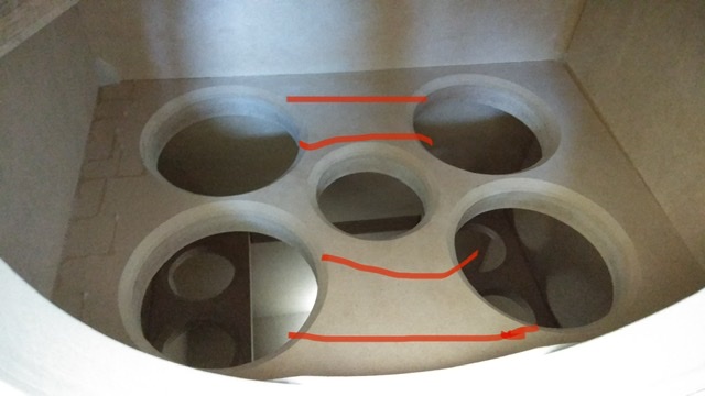

Pridávam fotky o tom, ako sú prevedené komory v boxe. Montážny otvor výškovej sekcie má vlastný kryt, ktorý je istený štyrmi skrutkami. Tento otvor zabezpečuje pohodlnú manipuláciu v komore. Počas osadzovania drivera som si myslel, že porodím. Prvá matica bola hneď, no vďaka silnému magnetu a veľkému priestoru pre matice som ďalšie 3 nasadzoval asi 2 hodiny. Very Happy
odkaz: výšková sekcia
odkaz: basová sekcia 1
odkaz: basová sekcia 2
odkaz: basová sekcia 3

Dobrý príklad ako sa výstuhy nerobia.

Čo tak napísať, ako sa správne robia. Najlepšie aj s fotkami, aby sme to všetci pochopili a nabudúce to už roboli správne.

Ty si onikáš, alebo si myslíš, že to všetci nevedia? Very Happy
Problém je, že máš určitý objem, ktorý si rozdelil na dve, alebo viac častí. Výstuha na fotke zaberá cca 2/3 plochy a bude mať vplyv na frekvenciu ladenia BR, resp. bude z toho tlmený bassreflex. Zmeraj si impedančnú charakteristiku.

Vzhľadom na to, že to nie je môj projekt, tak si myslím, že je to na mieste. Rôzne časti projektu sú od rôznych ľudí. Merať určite nebudem. Nemám na to ani prístroje, ani vedomosti.
Priznám sa, že nechápem, prečo píšete, že sa niečo rozdelilo. Nič rozdelené nie je, teda v basovej sekcii nie. Bedňa má oddelenú výškovú sekciu.
Pet007 navrhol výhybku, podrobne napísal, ako sa má BR naladiť, t. j na akú frekvenciu a k tomu aký objem basovej sekcie a dĺžka BR. Samotný objem je prepočítaný netto objem, t. j. sa počítalo aj s objemom basáka, BR aj samotných výstuh. Odchýlka je podľa výpočtov v rámci jedného litra.
Tak Vás poprosím o Vaše fotky, ako výstuhy riešite Vy. Priznám sa, že o tejto problematike veľa neviem, tak sa rád niečo nové naučím a v budúcom projekte potom informujem stolára, ako to má urobiť lepšie.

PríspevokZaslal: So máj 15, 2021 23:43:40    Predmet: Odpovedať s citátom
Vy rátate každé poldeci objemu, ktoré je absolútne nepodstatné a potom to zaklincujete takouto chybou. Pet007 s tým nemá nič spoločné.

Problém je teda podľa Vás, že výstyhu nie sú v strede a nemajú veľký kruhový otvor, ako máte Vy na Vaších fotkách..? Alebo ste ochotný sa aj bližšie podeliť o tom, kde presne vidíte problém...
PS: Moje slová nemusíte vykrúcať. Nikde som nepísal, že Pet007 má niečo s návrhom bedne. Je tam jasne napísané, že on robil výhybku.

Soaron napísal:
Problém je teda podľa Vás, že výstuhy nie sú v strede a nemajú veľký kruhový otvor, ako máte Vy na Vaších fotkách..?
Nie. Možný problém vidím aj ja v tomto:
https://drive.google.com/file/d/192J6yHnJLFpD4kBXSmeELcRC2NRZCLOg/view
Ako napísal Marcin:
marcin napísal:
Plocha otvoru (súčtu otvorov) by mala byť čo najväčšia, hlavne väčšia, ako 1/2 plochy vnútorného prierezu reprosústavy (väčšia, ako plocha plnej časti priečky).
Keď je už priečka vlepená, tak ešte by sa dal vyrezať ten stred.
Zmerať impedanciu by som rozhodne odporúčal. Nie je to nič zložité. Stačí k tomu počítač, program Arta (jeho súčasť Limp) a prípravok z káblov a z jedného 100 ohmového odporu.
Vhodné je zmerať impedanciu samotných meničov a porovnať s technickým listom výrobcu. A vhodné je zmerať impedanciu celej reprosústavy skôr, ako bude pripojená k zosilňovaču.
Impedancia môže ukázať rôzne nedostatky, chyby v konštrukcii... A ukáže aj presné naladenie basreflexu.

Najjednoduchšie je urobiť výztuhy ako "kríž" vlepením zvislých priečok (vysokých cca 5-10cm) spájajúcich protiľahlé steny.To zaberie najmenej z plochy prierezu boxu.

no rozoberu, nerozoberu - ak napises kritiku na nove bedne a nebude to slepy test so zrovnanymi hlasitostami (premeranim), tak shitstorm je isty
Co sa tyka tej priecky, tak ja by som tie velke diery na sirku spojil a zvacsil tym plochu otvorov.
