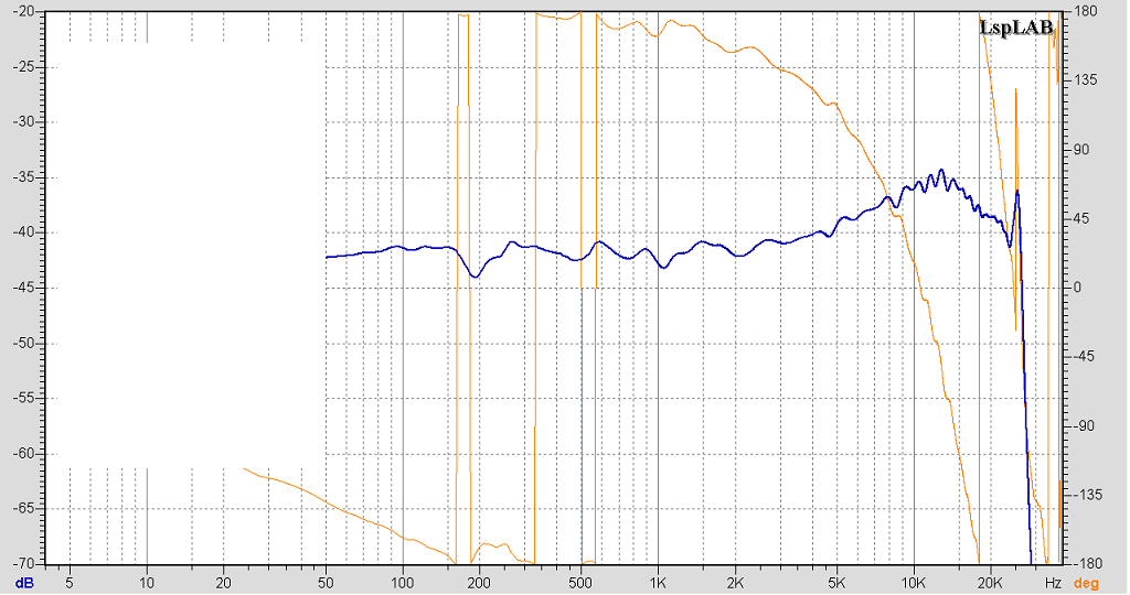

Navíc jsme se tu tím docela zabývali (vnucený proud různé frekvence, elipsy). Některé zesilovače jsou příšerné (příklad byl chipamp OPA549, viz obr.), ale slušně navržené se chovají zcela bez problémů.

coffee napísal: | Kup si ECM .... padá asi od 12k ale jinde je rovnej jak pravítko. |
Bohužel je to hodně zjednodušená informace, ECM se výrazně liší kus od kusu. Obrázek přiložen. Je potřeba kalibrační křivku znát, jinak je lépe podle nekalibrovaného mikrofonu nic nenastavovat, uši jsou lepší.
THD a IMD jsou opravdu nízké.

PMA napísal: | velky bobo napísal: | Ty citované mikrofony nejsou určené pro nějaké exaktní měření, ale pro nastavování PA systémů, které většinou chodí jakž takž do 15 kHz, takže nějaké odchylky na 20 kHz už nikoho nezajímají. . |
Odchylka u měřeného ECM začíná být výrazná už od 5kHz, je to bez kalibrace nepoužitelné, a není to použitelné ani pro PA. Odchylka MCE4500 byly prakticky shodně špatná. Vždyť ty křivky jsou od tebe, obrázek je zde o něco výše. |
To je samozřejmě pravda, ale najdou se kapsle, které do 10 až 15 kHz chodí celkem slušně s nějakým tím +decibelem tolerance, i když pro vážné měření to není. Mimochodem, pro nastavování PA vůbec nevadí, když je tam zdvih +X dB na 15 kHz - podle mé zkušenosti když se PA nastaví v terénu na rovný průběh do 15 kHz, tak to je poslechově velmi nepříjemné, musí se to obvykle dorovnávat podle ucha - to je taková ta psychoakustika. Takže když má mikrák zdvih a nastavení se udělá podle RTA na rovný průběh, dopadne to subjektivně zpravidla dobře.
Možná by stálo za trochu námahy udělat zapojení kapsle, na kterém by se mohla nastavit korekce - ostatně ty měřící kapsle ve skutečnosti korekci zabudovanou mají, a to akustickou (napnutí a tlumení membrány). Pracovat s kalibrační charakteristikou nemusí být vždycky právě pohodlné. Samozřejmě bez nějaké té kalibrace by se to stejně neobešlo, ale pro případného malovýrobce mikrofonů by to mohla být cesta.
_________________ Nemám nic proti hifi, vadí mi jen hifisti. Ale technokraty taky zrovna nemiluju.

Ještě že jsem podle toho ECM nic nenastavoval. Ukázalo se, že odchylka na vyšších středech a výškách byla čistě záležitostí mikrofonu, Seas je rovný. Zkušenost ucha s naměřenými křivkami neseděla - ucho neradno zatracovat.

PMA napísal: | Ještě že jsem podle toho ECM nic nenastavoval. Ukázalo se, že odchylka na vyšších středech a výškách byla čistě záležitostí mikrofonu, Seas je rovný. Zkušenost ucha s naměřenými křivkami neseděla - ucho neradno zatracovat. |
Pavle, pokud si vzpomínám, tak jsi mikrofon koupil z druhé ruky. Co když nějaký šikula z něj vysápal kvalitní kapsli, místo ní šoupnul levnou náhradu a mikrofon poslal do světa ? Jestli lze snadno rozebrat, neodborné pájení bys poznal, případně můžeš udělat fotku kapsle pro porovnání. A i kdyby to tak nebylo, asi by stálo za to kapsli vyměnit. Provedení mikrofonu je jinak pěkné, nová kapsle by stála odhadem měně než 10% ceny mikrofonu a průběh by mohl být podstatně lepší.

Je to IMO solidní člověk, podle mě se v tom nevrtal, nic tomu nenasvědčuje. Nepodezírám ho a nechci, nemám na to žádné důkazy, podezírání není můj styl.
Check a další našli podobné výsledky Behringerů na netu, zřejmě opravdu je rozptyl obrovský, a evidentně i v průběhu výroby používají různé typy kapslí.
