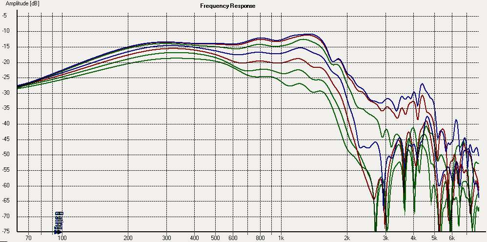

PríspevokZaslal: Ut júl 25, 2017 11:43:34    Predmet: Odpovedať s citátom
Ha, našel jsem to: http://www.audioweb.cz/viewtopic.php?pid=190927#p190927
- o trochu výš tam máš 12LW1400
A teď mudruj.
Koukám, že to je měření, který mi tehdy poslal Earl Geddes - tj. přímo z nějaké jeho Abbey.
Naposledy upravil MaBat dňa Ut júl 25, 2017 11:48:56, celkom upravené 3 krát.

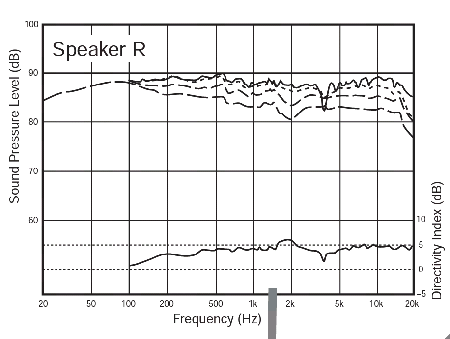

Príspevky: 11554
PríspevokZaslal: Ut júl 25, 2017 11:44:56    Predmet: Odpovedať s citátom
priklad DI dobrej reprobedni z Tooleho knihy
 Filesize:  105.08 KB
 Viewed:  55 Time(s)

PríspevokZaslal: Ut júl 25, 2017 11:48:14    Predmet: Odpovedať s citátom
Asi R jako Revel Smile
- Kdyby se někdo bál klikat na odkazy, tohle je B&C 12TBX100. Vyloženě hrůza, joudové Rolling Eyes
 Filesize:  25.7 KB
 Viewed:  76 Time(s)
