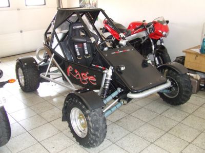

ciba
pokud je něco nebezpečné, tak tahle hračka,už jenom to udržet na silnici je adrenalin :
Zrychlení 0-100 3.5s max. cca190kmh(podle kol) |
