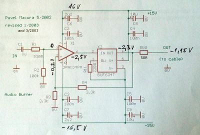

Boze moj ..... ja som pisal fakt,ze ma vyssiu SR,to je fakt podla datasheetu.
(BUF634 má SR 2000V/us, BW 180MHz...)
Nic som nepisal o tom,ze takto vysoka SR je potrebna pre audio.

Boze moj ... a já jsem zase jen zeptal na co je taková rychlost dobrá ?
Samozřejmě ve spojitosti s předmětem vlákna, s audiobufferem.

Řeší se tu kraviny. LT1010 je pomalejší, ale to není žádná výhoda. Naopak, velmi rychlý buffer znamená minimum problémů při uzavření do celkové zpětné vazby!!! (Nepřidává nežádoucí fázový posuv) Rychlost je jednoznačně výhodou.
K BUF634 za mě jediná výtka - nedá se optimalizovat Re a tudíž minimalizovat jeho vlastní přechodová zkreslení při nízkoimpedanční zátěži. To musí dohnat OZ. To by se dalo zlepšit, na druhou stranu i do zátěže 50 ohm je v kombinaci s doporučenými OZ zkreslení velmi malé. A do vyšších impedancí není vůbec o čem mluvit.

Jaké nařčení z kmitání?
Copak tu nejsou s kmitajicíma mrdkama Mistra Macury zkušenosti ?
A výrobce BUF634 pro uvedený typ operáku tu přímou zv. kondem doporučuje, tak proč jí nedoporučit, když se to chová podivně ?
A to že Macura bude tvrdit, že to je jinou várkou tranzistorů a ne chybou autora mi připomíná špatnou várku feritové perly, tam kde neměla vůbec být.
Taky chyba dodavatele a ne autora Very Happy
Někteří lidé jsou si svými móresy velmi podobní Laughing
A to se na mě nezlobte, ale nějaké svody se z toho měření LJM odhalit nedají.
Nebo snad znáte nějaký operák, který by měl na invertujícím vstupu -0,2V a na výstupu -2,5V a byl v pořádku ?
Takže LJM nejen že letuje jako dobytek nějakou vodivou sračkou, ale ani neumí změřit dc poměry v jednoduchém zapojení.

Na stránce
http://pmacura.cz/buffer_new.htm
je k dispozici nová dokumentace, použití alternativních součástek pro zisk 1x a 2x, měření odezvy na obdélník s náběžnou hranou <10ns.
Ani pro zisk 1x není potřeba používat kompenzační kapacitu C9, právě naopak - její použití nedoporučuji neboť pouze zhoršuje odezvu audio bufferu. Toto platilo i pro 13 let starou verzi PCB a platí to i pro novou verzi.
Dále připomínám, že toto vlákno je primárně o verzi s novým PCB. Jako hlavní zdroj informací slouží webová stránka.
Je nutné používat buď doporučené operační zesilovače nebo i jiné operační zesilovače ale stabilní pro zisk 1x. Jediným "problémem" v minulosti bylo, že někteří uživatelé osadili OZ stabilní až pro zisk 5x a vyšší. Pro takovéto OZ není obvod navržený a nemají v něm co dělat.

Nechápu, proč pleteš problém, který byl s první verzí Dispre 2 do vlákna bufferu. S bufferem nikdy problém se stabilitou nebyl, pokud tam někdo neosadil OZ z pricipu nestabilní při zisku 1x, jako jsou OP37 a OPA637. Pro ty není určený.
Problém s Dispre 2 jsem přiznal, okamžitě jakmile jsem jej zjistil a doložil měřením na VF spektrálním analyzátoru do 3GHz. Bastlířskými metodami a osciloskopy do 100MHz se nedal zjistit.
V momentě, kdy začneš vyslovovat podezření na kmitání na obvodu A jen proto, že před 8 lety kmital obvod B na 250MHz a to jen některé kusy v závislosti na součástkách, jen zanášíš mezi lidi podezření a nejistotu. Jinými slovy je to neoprávněné osočení.
Pokud všechno víš tak dobře, nechápu, že jsi před 8 lety, kdy se Dispre 2 tvořil a diskutoval tady na fóru, nepřišel s predikcí, že bude nebo by mohl kmitat na stovkách MHz.
Prostě ty odhady a rady, co máš, nevycházejí (kmitání bufferu, slew rate). Zpětně to ví každý trouba, že, že Dispre 2 kmital na 250 MHz. Když ale se problém objevil, tak to nenapadlo nikoho.
A pak bych, kromě těch moudrých a všeznajících rad, někdy rád viděl cokoliv, co jsi navrhl a hlavně zrealizoval pro DIY komunitu a jaké jsou s tím zkušenosti v praxi třeba po výrobě 50ks. Mluvím o výrobku pro DIY komunitu, nikoliv o tom, co děláš v profi praxi. Dokážeš výborně shazovat jiné, ale bylo by fajn, kdyby za tebou tady byla nějaká konkrétní práce, kromě pouhé věčné kritiky.

Kromě OZ, které nejsou stabilní pro zisk 1x, je potřeba se vyhnout takovým, které vyžadují pro stabilní funkci se ziskem 1x externí součástky. Příklad je AD797, v audio bufferu kmitá, viz měření.

Jelikož tu desku jsi měl někde schovanou 13 let (je z r. 2003), tak se vůbec nedivím, že byly problémy s pájitelností. To se prostě může přihodit. Je dobrý se na výsledek podívat lupou, pokud deska je jinak čistá, tak není ani potřeba umývat. Pokud se koupe v lihu, tak je potřeba počkat, až vyprchá, jeliko vytváří se zbytky vodivý film, dokud je to mokré. Já umývám jen když je to potřeba nebo to jde ven, pro sebe to nedělám.

To ano, ja to samozřejmě prohlížel a vše bylo ok. Ale byl problém v tom filmu z té pájecí pasty, který pokrýval půlku desky a o kterém jsem si myslel, že nemá žádný elektrický vliv. Ono to bude asi dobré na kontakty baterek, kabely a konektory (na to ji taky mám). Zaletovat a i hned utřít! Nevím proč jsem to použil i na pájení součástek. Asi proto, že se v tom neopalují hroty. Součástky jsem s tím letoval poprvé a naposled. Zlatá kalafuna, když už.
Teď to čtu - je to ProsKit 8S005 Solder Paste a nesmi se s tím letovat součástky a zbytky se musí ihned umýt alkoholem jinak je nebezpečí zkratů. Je to červeně napsané neviditelně malým písmem na víčku, No, prostě jsem to nečetl. Smile To byl celý problém. Deska byla ok i po těch letech, dyť měla hal a před letováním jsem ji gumoval. V ní problém nebyl.
Takže super, "záhada" je vysvětlená Smile

VF šum v pásmu 0 - 10MHz (vzorkování 25MHz), měřený na výstupu audio bufferu pro zisk 1x a pro zisk 2x. Měření šumu pro zisk 1x už leží na šumovém dnu Picoscope. Osa Y je v dBV. Bin width 2,441 kHz.
peter_spx
Založený: 24 marec 2009
Príspevky: 844
Bydlisko: Slovakia
PríspevokZaslal: Ut november 15, 2016 19:00:55    Predmet: Odpovedať s citátom
Pekny vysledok.. mate zmerane aj True RMS v dBV, napr. VF milivotmetrom (BW 10MHz).
Príspevky: 20470
PríspevokZaslal: Ut november 15, 2016 22:54:38    Predmet: Odpovedať s citátom
peter_spx napísal:
Ne, bohužel ne. Umím to přesně změřit jen v audio pásmu.
To měření spektra do 10MHz si dělám orientačně pro ověření, že to neposílá příliš mnoho "bordelu" do následujícího zesilovače. Nezdá se to, ale záleží to i na vnitřní kabeláži, kroucené nestíněné kabely (tak často bastlíři používané ...) opravdu nestačí, to jsou hned ve spektru AM radio vysílače ......
Ale mohl bych změřit "Total Power" přes pásmo 10MHz, to picoscope umí, jako vyjádřený výkon na definovaném odporu přes celé pásmo ...., z toho pak dopočítat Vrms.
Príspevky: 20470
PríspevokZaslal: St november 16, 2016 08:04:25    Predmet: Odpovedať s citátom
Dotkli jsme se tu elementárního přínosu audio bufferu, tj. vysoká vstupní impedance (nezatěžuje zdroj signálu) a nízká výstupní impedance s možností dodat velký výstupní proud - schopnost budit zátěž s nižší a nízkou impedancí bez přidaného zkreslení a ovlivnění kapacitou kabelu.
Je tu ale ještě jiná, nezanedbatelná výhoda, o které mluvíme od uvedení audio bufferu před 13 lety. A to je potlačení VF rušení a VF digitálního smetí, jejichž zdrojem je CD přehravač nebo zvuková karta, a tím filtrace VF pro následující zesilovač.
Připojené obrázky ukazují spektrum v pásmu 0 - 10MHz na výstupu zvukové karty a potom spektrum v pásmu 0 - 10MHz na výstupu karty + audio bufferu se ziskem 1x. Všimněte si snížení úrovně VF složek od kmitočtu cca 500kHz při použití audio bufferu. Zcela markantní je to v pásmu 1MHz - 3MHz. Míru potlačení určuje použitý vstupní RC filtr v audio bufferu a také konstrukční provedení.
Přítomnost těchto VF složek je také důvod, proč jako OZ je optimální typ s JFET na vstupu a vysokou rychlostí přeběhu. Tyto OZ jsou výrazně odolnější vůči VF rušení, než OZ s bipolárním vstupem a nízkou rychlostí přeběhu.
