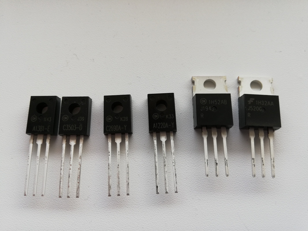

Mouser ma dostupné 15T a 19T, našiel som aj Farnell za 2 dni pre KSA1220 a KSC2690 + koncáky FJP5200/FJP1943, všetko po 12ks v cene 50€ za BJT + 5€ Pošta + 11€ DPH to by šlo za celkom 66€. To sú pekne kúsky akoby pečene pre DPA222.
Jediná nevýhoda je to izolované pouzdro, musí se spojit kolektor s hranolem jinak. Ty FJP už má farnell jako jeden z mála, jsou obsolete, už nebudou.

Ďakujem pekne objednané...
12ks
KSA1220AYS ON SEMICONDUCTOR KSA1220AYS Bipolar (BJT) Single Transistor, PNP, -160 V, 175 MHz, 20 W, -1.2 A, 160 hFE
12ks
KSC2690AYS ON SEMICONDUCTOR KSC2690AYS Bipolar (BJT) Single Transistor, NPN, 160 V, 155 MHz, 20 W, 1.2 A, 160 hFE
20ks
FJP5200RTU ON SEMICONDUCTOR FJP5200RTU Bipolar (BJT) Single Transistor, NPN, 250 V, 30 MHz, 80 W, 17 A, 55 hFE
20ks
FJP1943RTU ON SEMICONDUCTOR FJP1943RTU Bipolar (BJT) Single Transistor, PNP, -230 V, 30 MHz, 80 W, -15 A, 55 hFE
10ks
T812114A101CEU AMPHENOL T812114A101CEU Wire-To-Board Connector, with Strain Relief, 2.54 mm, 14 Contacts, Receptacle, T812 Series
20ks
KSA1381ESTU ON SEMICONDUCTOR KSA1381ESTU Bipolar (BJT) Single Transistor, PNP, -300 V, 150 MHz, 7 W, -100 mA, 100 hFE
20ks
KSC3503DS ON SEMICONDUCTOR KSC3503DS Bipolar (BJT) Single Transistor, NPN, 300 V, 150 MHz, 7W, 100 mA, 60 hFE

Tranzistory z Farnellu sú za 30 hodín tu.

Premeral som čerstvo vo Farnell zakúpených 20ks FJP1943RTU jednej šarže 1H52AB v púzdre TO220 vhodných napr. do rady DPA222. Možno sa to niekomu pre orientáciu zíde.

Premeral som čerstvo vo Farnell zakúpených 20ks FJP5200RTU jednej šarže 1H32AA v púzdre TO220 vhodných napr. do rady DPA222. Možno sa to niekomu pre orientáciu zíde.

50MHz
Založený: 02 apríl 2012
Príspevky: 162
PríspevokZaslal: Po august 17, 2020 20:36:42    Predmet: Odpovedať s citátom
jmd napísal:
Proč mají ty transistory tak zmasakrované vývody? Takové součástky jsem z digikey nebo mouseru ještě neobdržel.
djrix
Založený: 15 marec 2010
Príspevky: 1833
PríspevokZaslal: Ut august 18, 2020 10:33:18    Predmet: Odpovedať s citátom
On ten bezolovnatej cín na povrchu není zrovna otěruodolnej. Stačí je nasypat do pytlíku a je to tam.
