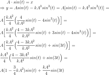

Bez ohledu na to, co píše TROT, to mám asi fakt blbě, zapomněl jsem to na jednom místě vynásobit A Very Happy
A tím končím.
(Kdybyste někde chtěli ukazovat složitější vzorečky - docela šikovná věc)
Mezi 4. a 5. řádkem se nějak ztratilo „-4sin^3(t)“ dál je to celé špatně

TROT napísal:
To je podle vzorečku, který už jste tu sám napsal: (sin α)^3 = ¾ sinα – ¼ sin 3α
Ale to už by fakt stačilo Smile

Tady jsou ale příznaky matematického šílenství zcela jasné: zmatečný zápis, který dělá něco jiného, než je obvyklé, nesmyslné žonglování s koeficienty, záměna významu koeficientů, přehlédnutí základní myšlenky příkladu, nepochopení substituce, neustálé tvrzení, že on to má správně, doplněné nesmyslem Laughing
0,01x^2 = (0,1x)^2 = 0,1x*0,1x = 0,05-0,05cos2x
