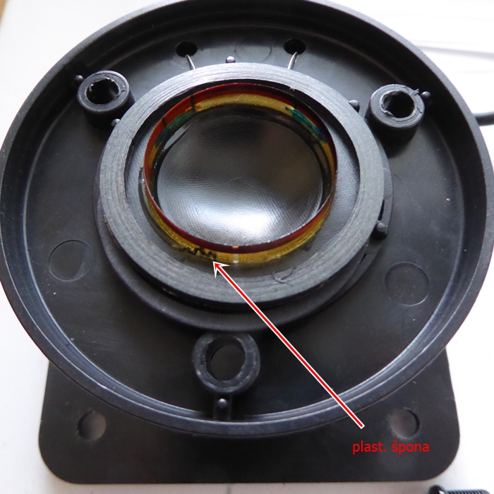

Robí to len jeden kus, alebo je to vlastnosť viacerých? Ak ano, je to na rovnakých kmitočtoch?

Voľný závit na kmitačke, nečistota v medzere ( vo ferofluide), niečo špatne zlepené na celku membrána/kmitačka... Je to vada konkrétneho kusa, nie vlastnosť toho typu tweetra.

BV napísal:
Bingo! Díky. Plastová špona.

PríspevokZaslal: Ne január 28, 2024 13:55:43    Predmet: Odpovedať s citátom
Tak fajn, "záhada" je vysvetlená Wink

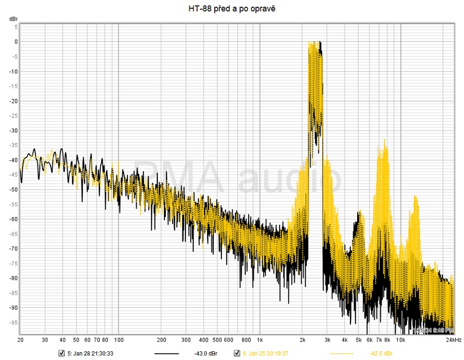

PríspevokZaslal: Ne január 28, 2024 21:36:26    Predmet: Odpovedať s citátom

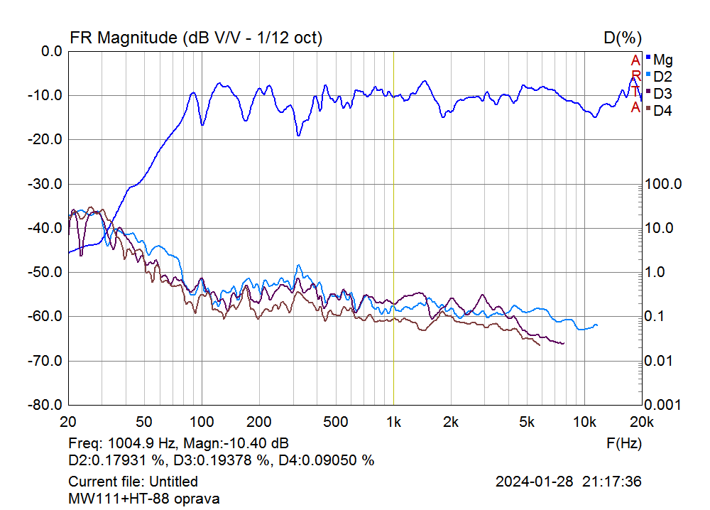

Uklidnil se i třetinooktávový šum a přestalo to zkreslovat na ucho při zvýšení hlasitosti .....
Před a po opravě

Príspevky: 20469

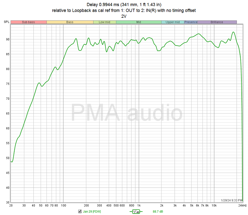

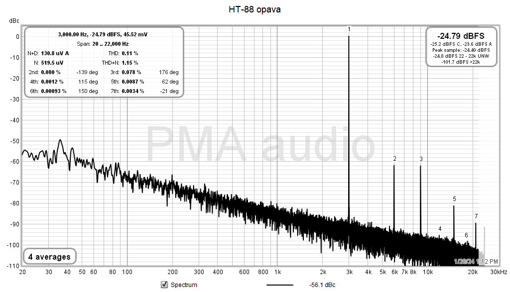

PríspevokZaslal: Po január 29, 2024 21:42:22    Predmet: Odpovedať s citátom
No, takže po vyčištění mezery a odstranění plastové špony se, nepřekvapivě, horn tweeter chová dost jinak jak co se týče FR, tak zkreslení, a všechna předchozí měření a závěry lze s úspěchem anulovat. Ukazuje se, že nejen směrovkami živi jsme, ale je dobré se tu a tam věnovat i zkreslení, anžto jinak mohou být závěry zavádějící. No přeměřovat to nebudu. Bednička teď hraje čistě a rozdíl v podání vyšších středů a výšek je proti klasickému elektrodynamickému měniči bez zvukovodu markantní.
