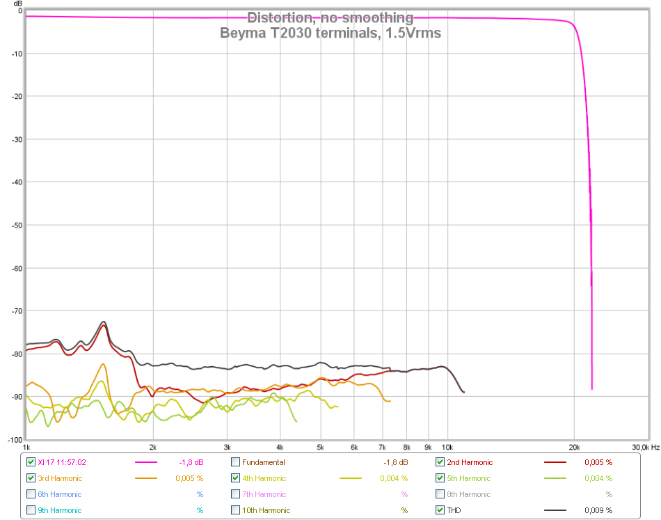

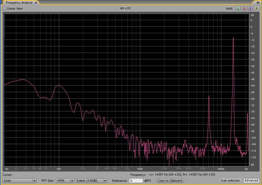

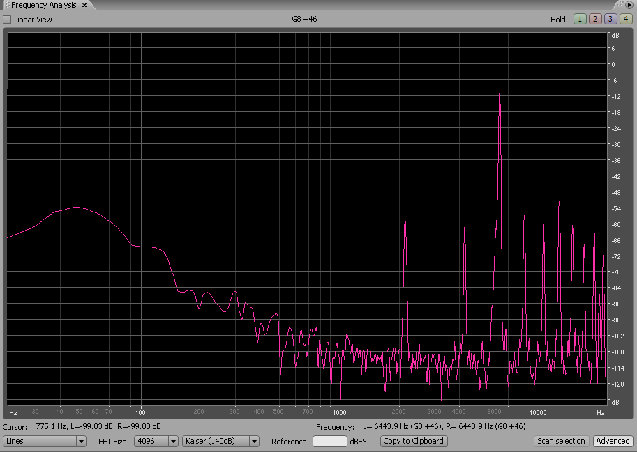

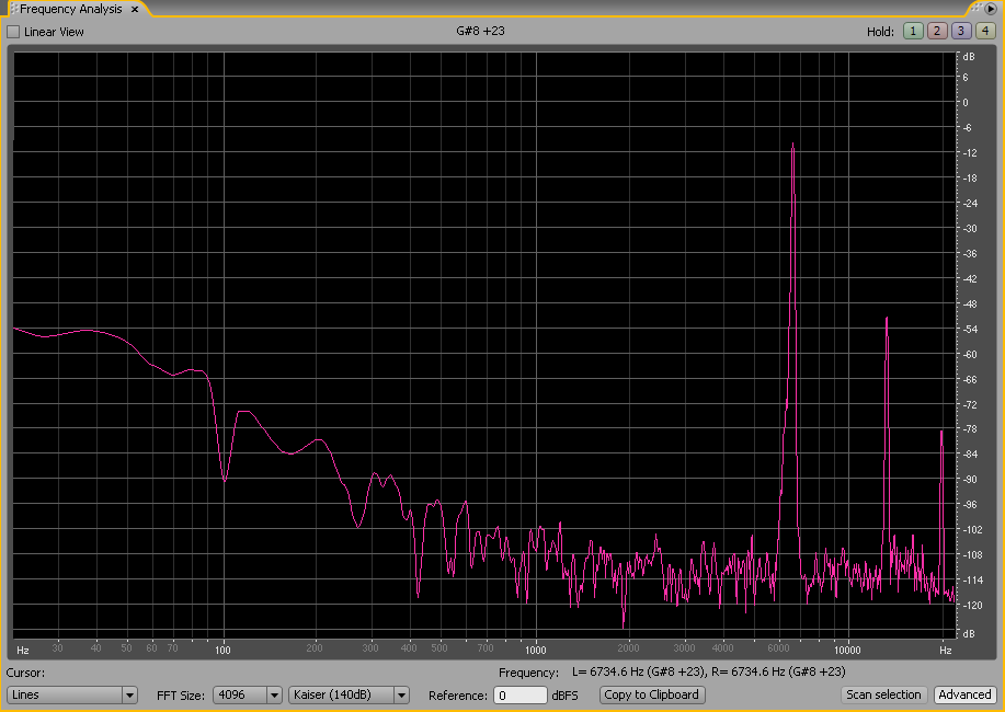

Ohledně toho výškáče T2030, nahrál jsem záznam sweepu z něj(400Hz - 20kHz) na stránku:
http://pmacura.cz/t2030_recorded_sweep.wav
Sweep je dlouhý cca 10s a subharmonické můžete slyšet uchem, nebo si i udělat harmonickou analýzu, je nutné ji dělat posuvem v čase v konkrétních bodech, s FFT délky cca 4K. Napětí na svorkách 1,5Vrms.
Některé důležité časové okamžiky:
- 6.402s at 4257.5 Hz vidíme subharmonické
- 7.117s at 5646.9 Hz dtto
- 7.451s at 6443.9 Hz dtto
- 7.564s at 64743.6 Hz "čistý" záznam s THD <1%
- 9.477s at 14357 Hz opět subharmonická, jediná.

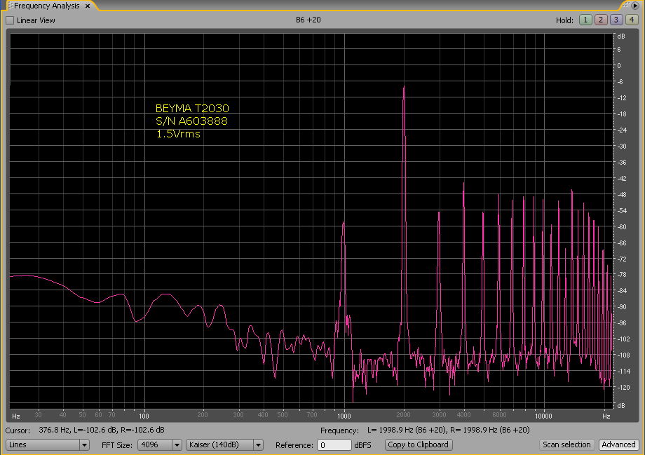

Zaslal: St november 18, 2015 10:48:27 Predmet: |
Další kus (jiné sériové číslo) T2030 se subharmonickýcm zkreslením. Je to ve druhé části nahraného souboru.
http://pmacura.cz/T2030_A603888_2kHz.wav
Předchozí kus měl S/N A603887.
