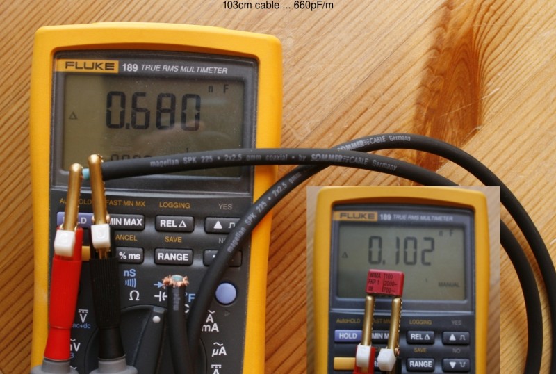

Vyzerá to, že meter tohoto SPK-225 má kapacitu 660pF a SPK-240 tiež od nich má 575pF.
Netuším, ako je to možné lebo 100pF kondík namerám ako 100pF, ale tie káble nie a nie.
A ešte je zaujímave, že to dielektrikum je zelené a nie biele ako na oficiálnych vizualizáciach.

PríspevokZaslal: Št marec 14, 2013 21:38:42    Predmet: Odpovedať s citátom
miero napísal:
Pak ten kabel má skutečně takovou kapacitu. Ovšem je to halogenfree a od špičkového výrobce- což rozhoduje Wink

To je divne, ma to mat okolo 150piko.
Mam doma SPK240ku, ale este som nepouzil ani nemeral.

Treba sa pozrieť na stránku výrobcu, je to 150pF/m

Veď áno, to som aj písal, len miero na tom kábli nameral 660pf, čo mi je divné...

U vyrobcu mozno, ale doma uz nie :) So SPK-240 mal podobnu skusenost i djrix, pisal to vo vlakne Scott-Heron.
Napisem im, ci je to ich kabel...

Kapacita by se dala dost přesně spočítat, pokud budeme znát:
1) průměr vnitřního vodiče
2) průměr stínění
3) materiál dielektrika
Pak nepotřebujeme datasheet ani DVM
Online kalkulačka např. tady:
http://hyperphysics.phy-astr.gsu.edu/hbase/electric/capcyl.html
Problém bude určit přesně dielektrikum toho konkrétního kabelu.

Je to tak... zatím ho mám stále, to moje "měření" je tady, Michal potom poslal i specku z dřívějšího roku, asi kiks u výrobce.
http://hifi.slovanet.sk/bb/viewtopic.php?p=162787#162787
Dielektrikum si už moc nepamatuju, ale řekl bych že bylo taky takový modrozelený....

Pokud jsi stejnou metodou naměřil správnou kapacitu RG213, tak ten kabel má opravdu velkou kapacitu. Na datasheet bych nespoléhal, buď lže jako když tiskne, nebo je kabel fake, nebo do datasheetu dali měření s jiným dielektrikem. V době snižování nákladů za každou cenu jsou všechny 3 varianty možné.

Je fakt, že tiež som nameral asi 580pF/m.. Ale pri prepojení na linkovej úrovni (Rg 50-600ohm), pri obvyklej dĺžke do 1m to na závadu pre audiosignály nebude, skôr naopak. A pri použití ako reprokábel tiež nie..
Dôležitejšia sa mi zdá hustota opletu (tienenie) a malý odpor, teda aj minimálne úbytky pri nesymetrickom prepojení komponentov, vždy tam tečú nejaké prúdy po tienení..

Áno, v datasheete/katalógu uvádzaná kapacita pre SPK240 je chyba/preklep/klamstvo (SPK225 som v ruke nemal, tam neviem).
Výrobcovi som písal 3 krát, odpoveď žiadna. :-/
Dovozca (aspoň ten od ktorého som nakupoval ja) sa k tomu stavia slušne a tiež kontaktoval výrobcu - rovnako bezvýsledne. :-/
Moj žilinský zdroj pre Sommer berie na 100% priamo od výrobcu, takže možnosť "fejku" je vylúčená.
Dielektrikum mám také modrozelené. ..nameral som 480p/m (merák "priemernej" kvality).
Mrzí ma páni, že som na tento kábel upozornil, a po tom čo ste si ho viacerí zaobstarali, vyšiel najavo takýto problém. :-(

Má to mít střední vodič 2.5mm2 a průměr 6mm - což stačí na odhad kapacity, pokud tam není exotické dielektrikum.

BV: Nuž, keď "profi výrobku" niektorý parameter nesedí s rozdielom 400%, tak by som to považoval za "problém" už z princípu, aj keby to na výsledok malo vplyv minimálny, alebo žiadny. :-)
..sám som to nechal osadené - povedal som si Sýkorovu vetu z nejakého testu reprokáblov: "dobře vychovanému zesilovači by to nemělo vadit" ..a zosilovač mám dobre vychovaný. :-)
..mimochodom, tých 580pF ste nameral na SPK240 alebo SPK225?

Zmerte prumer dielektrika suplerou.
Impedance toho kabelu bude tak 15R a ma to vyhodu v mensi indukcnosti.
Zkouseli jste prehodit vyvody toho meraku, je tam dost znacna kapacita proti okoli.

Nameral som to na SPK225.. Samozrejme odchýlka 400% je problém, ale v aplikácii, na ktorú je určený, to problém nie je, naopak menšia indukčnosť je výhodu, a tomu "slušne vychvanému" zosilňovaču to je fuk..

Samozřejmě je to čistá blamáž, když parametr nesedí o 400%.
Príspevky: 5961
PríspevokZaslal: Pi marec 15, 2013 13:59:53    Predmet: Odpovedať s citátom
To nespochybňujem, len že v praxi tá vyššia kapacita nevadí.. Mimochodom takéto "blamáže"o 400% a viac sú viac ako bežné napr. pri údajoch skreslnie o zosilňovačov..
Príspevky: 20488
PríspevokZaslal: Pi marec 15, 2013 14:01:10    Predmet: Odpovedať s citátom
A ještě poznámka - kabel není kondenzátor. Tudíž neplatí, že větší kapacita kabelu je výhoda. Nepomůže to ničemu.
