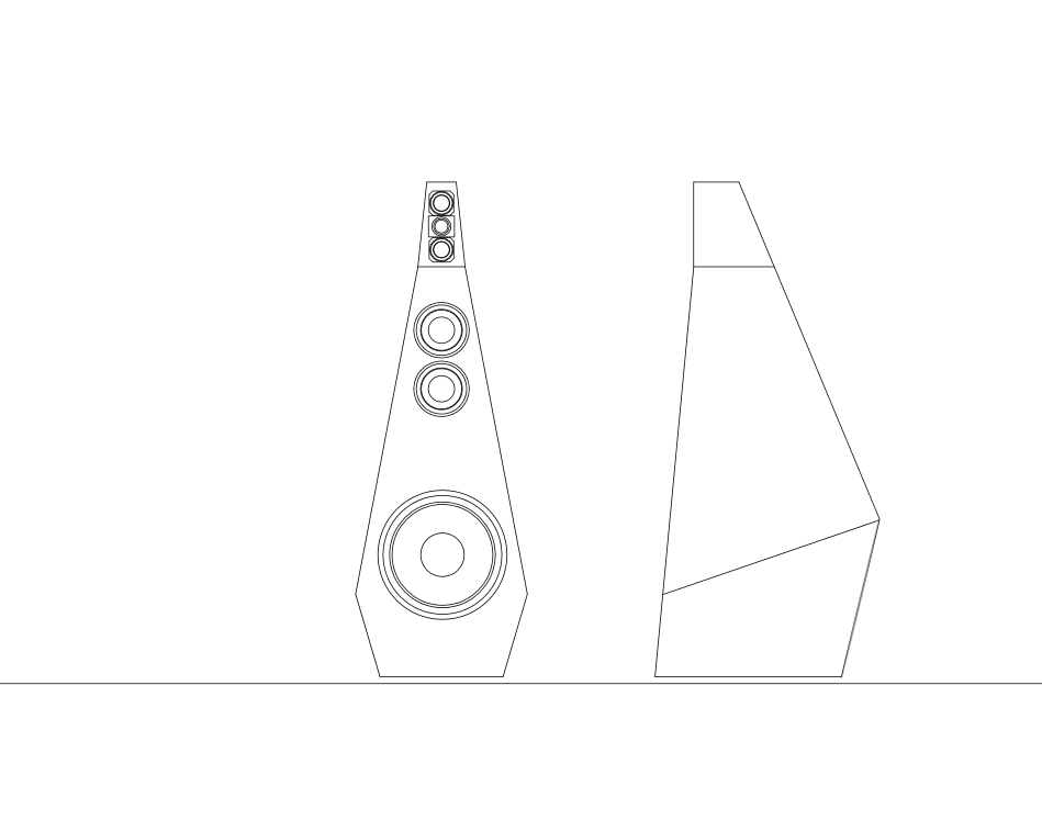

Už jsem měl skoro nakreslenou tu hranatou variantu, ale je to extrémně nehezké Smile
Rád bych to měl z překližky a aby se na to dalo i trochu koukat, i když to bude jen prototyp, a tohle se mi teď zamlouvá víc. Prostě hranol, basák dole zboku -

oj, neskusis dat stredy reprakov do jednej priamky? na toto sa mi "tazko diva".

Fujjj. To je hnusné velebnosti. MaBat uznávam to, čo robíte okolo reprákov, aj keď som doteraz nemal tú možnosť, ich počuť, ale Vaše estetické cítenie je trestné.

Jste měkký... Smile Mně se to líbí.

MaBat: Už zahoď to pravítko a nauč se dělat pořádný křivky Very Happy
PríspevokZaslal: St október 24, 2018 18:42:22    Predmet: Odpovedať s citátom
Když ty desky, ze kterých to plánuju dělat, jsou rovný Smile
Tohle nemá být cvičení v estetice, ani modelování, ani výrobě něčeho náročného. Potřebuju to teď nějak zmastit a začít na tom dělat... A tohle je zmastěný docela pěkně, to si nenechám vzít Laughing
Berte to jako fakt. To byste jedině museli přijít s něčím lepším.

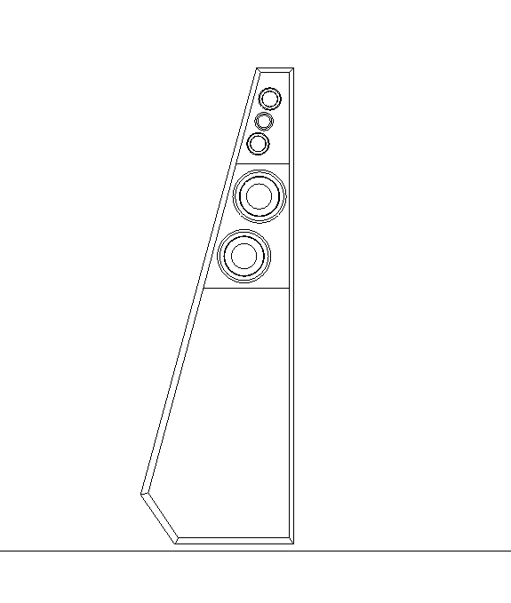

Musia byt tie menice striktne v jednej osi? Lebo ak by sa dali diagonalne podla tej bocnej steny, tak by z toho uz nemuseli tolko krvacat oci. Smile

Vy mi říkejte něco o estetice Very Happy

Ved takto je to ovela lepsie Very Happy

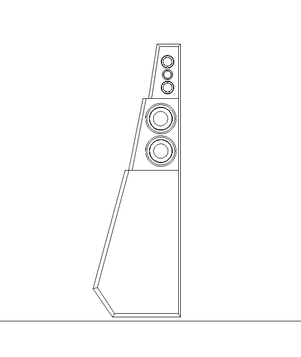

Jako, dá se to udělat i takhle a asi by to taky šlo -
Ovšem vzdálenosti měničů od hran bedny jsou tak na obě strany stejné, což bude vycházet akusicky nejspíš o něco hůř.

No a co dát ty repráky na šikmou osu bedny ?

To vyzera podla mna najlepsie zatial. Preto som sa pytal, ci musia byt v tej osi - myslel som to vzhladom na akustiku. Podla mna proste nema zmysel sikma hrana, ked menice musia byt aj tak v horizontalnej linii.

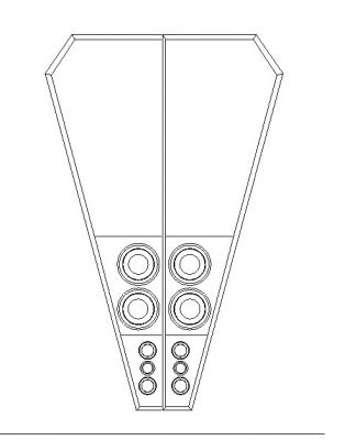

Keď sa 2 takéto bedne zrazia k sebe a otočia dole hlavou nepripomína vám to obrysom rakvu?
Alebo len ja som taký morbídny? Wink
