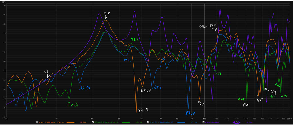

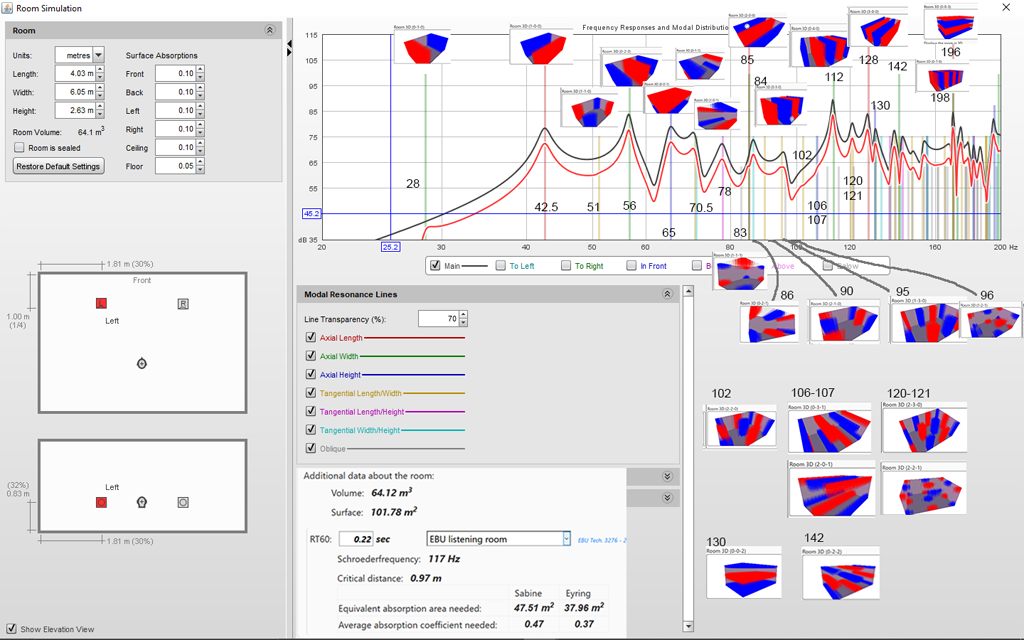

Ahoj, premyslim o tom, ze bych tyhle drobky taky postavil. Je to jeste zive?
Potrebuju si ujasnit par veci, jak jste dopadli s tim Daytonem 315, jestli stoji Sica za tech 230E?
A druha vec je ladeni BR, chci je do panelaku 6x4x2.7m, a kdyz si zmerim v REWu mistnost na malych 2p budkach, tak mod mistnosti je na 45Hz (tak 10dB), 56Hz a dalsich... protoze je to uplne zezatlumene, ale tenhle se blizi ladeni BR. Planuju to nejak resit rezonatorem od VMA, ale jestli nebude lepsi podladit ten BR, treba odstranenim prepazky u driveru a zvetsenim objemu. To by se pak musela predelat cela vyhybka?
Príspevky: 11541
PríspevokZaslal: Pi december 31, 2021 07:46:13    Predmet: Odpovedať s citátom
V tom REWe nemas nastavene spravne rozmery miestnosti - hladaj tam "Room Sim".
pre tvoju miestnost vychadza najnizsi mod na 28Hz:
- https://amcoustics.com/tools/amroc?l=600&w=400&h=270&r60=0.6
Jedna alternativa k rezonatoru/podladeniu bassreflexu je zmena vyhybky, tak aby hrala menej basov. Samotne podladenie bassreflexu stacit nemusi.
Druha je parametricky ekvalizer (napr. MiniDSP popripade softverovy Equalizer APO), kde si tie frekvencie s modmi sam utlmis ako potrebujes.
Chemik
Založený: 30 december 2021
Príspevky: 3
PríspevokZaslal: Ne január 02, 2022 16:36:44    Predmet: Odpovedať s citátom
miero napísal:
V tom REWe nemas nastavene...
Ale mam, spis je ten problem slozitejsi a me se simulace se rozchazi se skutecnosti. Asi kvuli knihovne a i tomu ze ted mam budky do 55Hz. Navic myslim ze 28Hz neni problem, pac ta SICA ma rezonancni frekvenci 36Hz. Mam jen obavy stavet bednu s basreflexem ladenym takhle blizko modu mistnosti.
Viz obr - simulace je fialova, oranzova je mereni LaR a modra a zelena jednotlive kanaly.
Pohledal jsem jak ty vlny vypadaji, kde maji maxima a kam bych pripadne mel dat ty rezonatory, a asi se mi to uplne utlumit nepodari, protoze bych tim musel pokryt veskere volne plochy. Proto chci WG - abych nemusel mit nic na strope.
Dal bych dva s difuzorem naproti reprobednam hned za poslechove misto a dva za knihovnu na kratsi strane mistnosti a vic pro to udelat nehodlam. Aktivni vyhybce se snazim vyhnout, nechci stavet dalsi konec, i kdyz chapu ze je ultimatni reseni.
mody mistnosti
 Filesize:  119.88 KB
 Viewed:  82 Time(s)
mereni u zdi
 Filesize:  130.81 KB
 Viewed:  61 Time(s)

PríspevokZaslal: Ne január 02, 2022 20:18:12    Predmet: Odpovedať s citátom
Re: Chemik
K téme akustiky a stojatého vlnenia je dobré toto video (funguje celkom dobre preklad titulkov):
https://www.youtube.com/watch?v=gXohzklfwPs
Módy na nízkych frekvenciách si ľahko vypočítaš aj z rozmerov miestnosti, keď nimi vydelíš rýchlosť zvuku - cca 340 m/s. Na dĺžku miestnosti máš mód na 56 HZ (celá vlna) a 26 Hz (polvlna).
Tebou spomínaných 42,5 Hz zodpovedá polvlne na šírku miestnosti. Výsledok ale ovplyvňuje aj nábytok, takže ideálne je to zmerať.
Máš dobrú posluchovú miestnosť, výhodou je, že sa módy nesčítajú, ale sa dopĺňajú.
Ak Ti ladenie basreflexu vychádza na frekveniu módu miestnosti, tak bude výhodnejšie ho preladiť. Preladenie o pár Hz nie je problém.
Keď BR nátrubok predĺžiš a/alebo zmenšíš jeho priemer, frekvenciu BR znížiš.
Keď BR nátrubok skrátiš a/alebo zväčšíš jeho priemer, frekvenciu BR zvýšiš.
Presné naladenie BR zistíš zmeraním impedancie reprosústavy.
Pre simuláciu BR je dobrý program Amplion:
http://www.audioweb.cz/viewtopic.php?id=10933
Nezabudni si v ňom zmeniť odpor pred basovým reproduktorom podľa reálnej hodnoty (odpor tlmivky...).
Pri zmene rozmerov sleduj aj rýchlosť prúdenia vzduchu v BR.
Keďže medzi módmi býva vždy prepad ("diera"), prínosom môže byť aj ladenie basreflexu zvýšiť. Dolaďovať treba aj "ušami" a vystriedať pri tom rôzne "basové" nahrávky. Ja som ako pomôcku pre porovnanie použil slúchadlá.
Pridám Ti aj inšpiráciu od Troelsa, ako sa dá jednoducho znížiť priemer BR.
http://www.troelsgravesen.dk/Purifi-6R.htm
Môže to byť aj dobrá pomôcka pri ladení.

PríspevokZaslal: Ut január 04, 2022 17:44:53    Predmet: Odpovedať s citátom
Dik za odkazy, ten Troels ma pekne budky. Dobre, nebudu se toho bat, basreflex se snad doladi.
