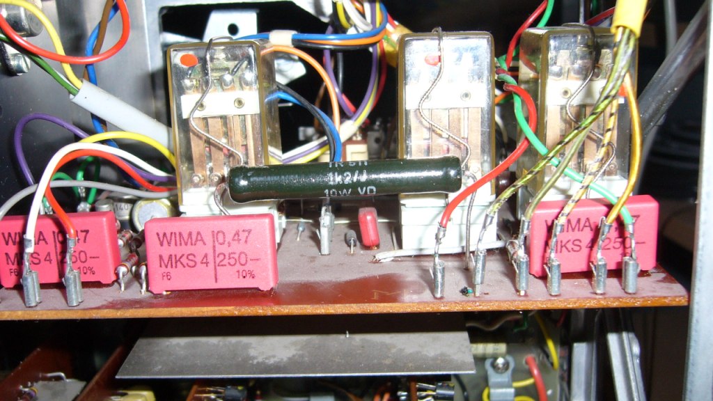

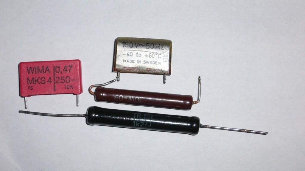

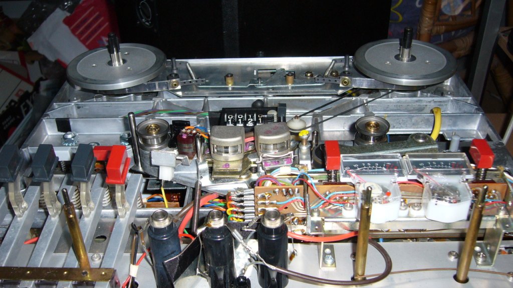

Tak som dobojoval a v najbližšej dobe ide strojček ku klientovi.
Išiel som na istotu a to aj rada pre druhých majiteľov REVOX A 77:Treba meniť komplet t.j. štyri kusy kondenzátorov 0,47 mikro v cestách napájania motorov,tri na doske pl.prepínania funkcií a behu motorov prevíjacích a jeden na doske riadenia rýchlosti capch motora.
Vysvetlím:Staré vyzerajúce ako epoxy liate kondíky osadz.ako firma MINIPRINT a podobné podliehajú starobe a často sú popraskané a stávajú sa dve príčiny znefunkčnenia stroja,t.j.:
Vada 1:kondíky majú odchýlky od hodnoty viac ako ca.20%,dochádza väčšinou k nefunkčnosti motorov a zvýšenému brumu v audiocestách.
VADA 2:kondíky majú zvod nakrátko a vtedy väčšinou beží naplno niektorý z motorov a tiež nie je možná obsluha stroja radenými funkciami,tiež asymetricky beží rýchlosť capsch motora.Príčinou je nadmerný a tým pádom presycovaný transformátor stroja,koľkokrát aj hreje a nadmerne brumí.V konkrétnom stroji sa prejavili obe chyby a aj justačný odbor 1,2 kiloohm sa nadmerne hrial v cestách dosky riadenia funkcii.
Vše je teraz po výmene O.K.,s tým že majiteľ medzitým pomenil aj všetku trimre v obvodoch s tým ádom treba ešte dokalibrovať všetky prehrávacie aj záznamové cesty v audiu.
Tak toľko,zdraví Daniel.

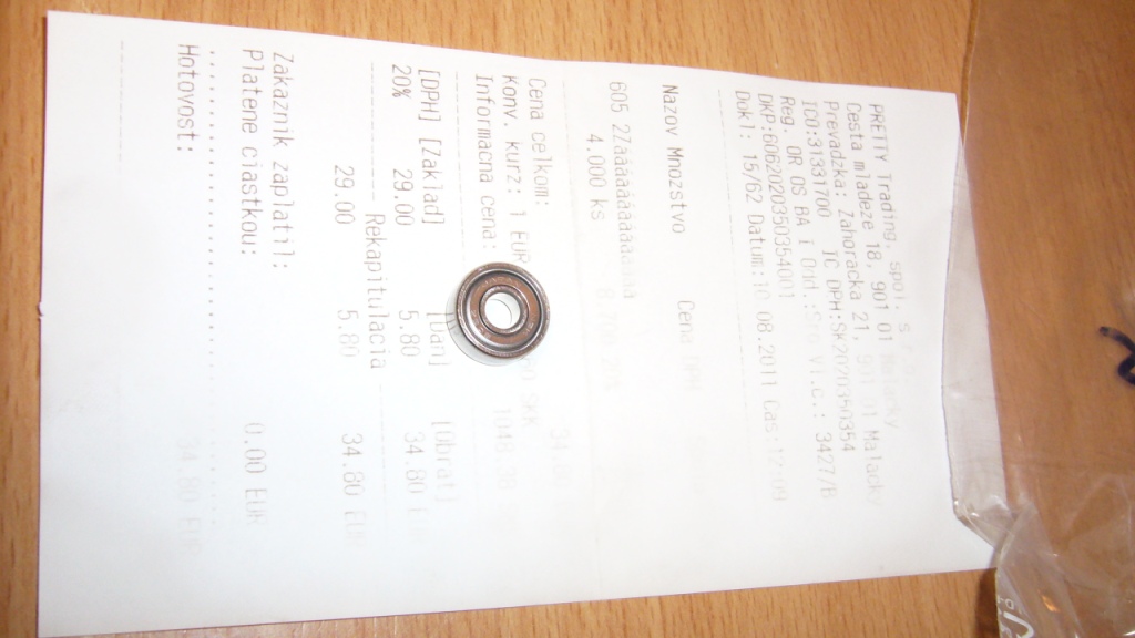

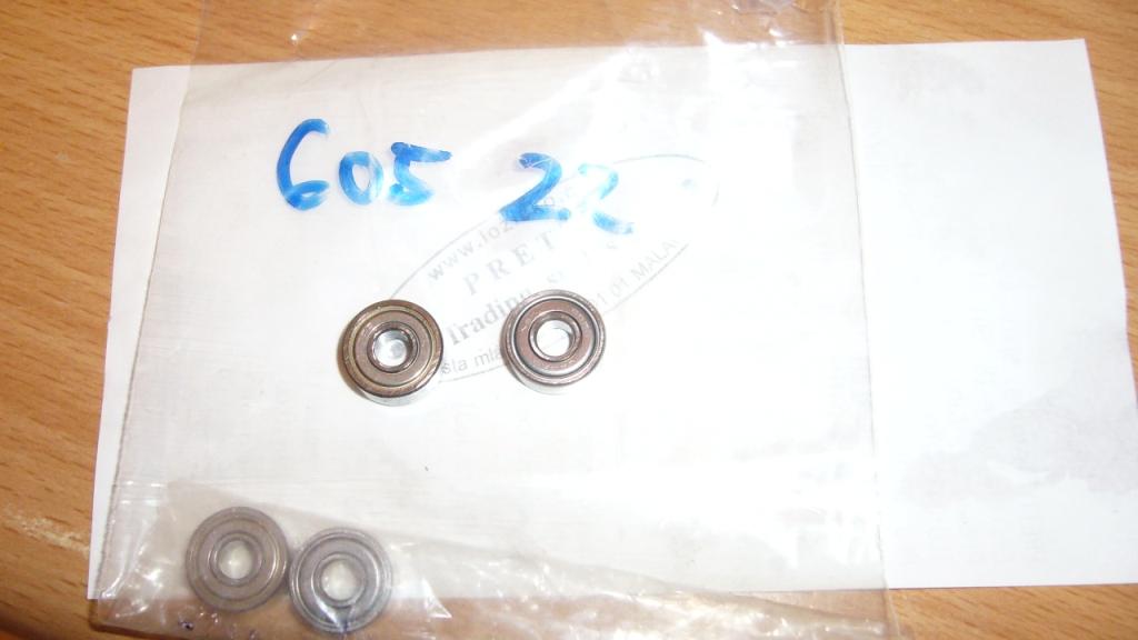

Dobrý den, mám dotaz na majitele magnetofonů Technics RS 1500 . Čím a jak nahradit původní obložení brzd? Děkuji

PríspevokZaslal: Št október 12, 2017 12:12:38    Predmet: Odpovedať s citátom
Roger napísal:
Používame tzv gumokorok,plát vyzerajúci ako 2-3mm mletého najemno ako ako korková podlaha ale kombinácia je ca.50/50% korok guma.
Ja som dostal od známeho,neviem kontakt na predajcu.

PríspevokZaslal: Št október 12, 2017 14:18:48    Predmet: Odpovedať s citátom
Děkuji. Nějaký gumokorek jsem našel mají 2 i 3mm. Stačil by ten 2mm ? A nalepit něčím speciálním nebo stačí vteřinové lepidlo? Díky

Roger napísal:
Ten 2mm je lepší a nelepiť v žiadnom prípade sekundáčom,po odobraní starých obložení očistiť nosný modul od zbytkov starých častí lepenia,idealne klasika s 10 min.zavetraním chemoprén Univerzál,musí to po zlepení byť pružné.Po sekunďáku by to zatvrdlo a možno po čase aj odpadlo.

Díky. Koupil jsem nové kladky a ložiska k napínacím vodítkům, ale stejně jsou při přetáčení dost slyšet. To je normální jev nebo by chtěli namazat?

PríspevokZaslal: Št október 12, 2017 17:08:00    Predmet: Odpovedať s citátom
Roger napísal:
Kúpili ste originály Japonské alebo len náhrady skl a pod.Mám zlú skúsenosť s ekvivalentami ložísk.Pokial viem tak originály sú zapúzdrené a výrobca garantuje aj stav mazania tak to by malo odpadnúť,originaly sú aj presne na hranách ukosené pre dopínanie pásu aby sa po okrajoch nekrčil,treba si objednať podľa presne vyrazených čísiel a sledu písmen,robia sa aj v Japan stále ale treba počítať neraz podľa dovozcu kus aj 20 Eur.

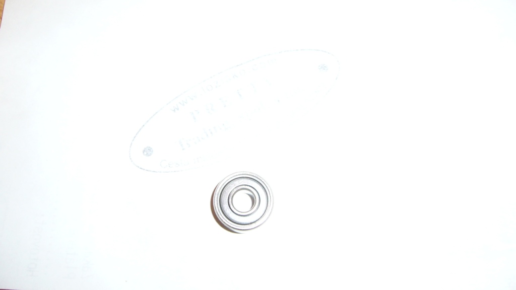

PríspevokZaslal: Št október 12, 2017 17:47:03    Predmet: Odpovedať s citátom
Roger napísal:
Tak som vyhľadal nakoľko som vlastníkom 1500 ky originaly po výmene a aj učet po kúpe nových,na foto viac.Mohlo sa stať že už niekto pred Vami menil a vy ste len nedopatrením kúpili nové tie ktoré bli doteraz osadené.
Pôvodné boli osadzované NSK 605 ZS,neskôr 605 ZZ,alebo 605 2Z/2Y-ťažko na každom kuse vyčítať vyrazenie či ide o číslo 2 alebo veľké Z,kupoval som v obchode PRETTY trading,www.ložisko.com,oni to viedli ako označenie 605 2Z-ááá,tak je t na účte.Hlavne nič nemazať a pod,ak suští treba reklamvať.A ešte:sú to špecialne konštruované ložiská pre stranové,nie obvodové zaťaženie.
S pzd.Daniel.

PríspevokZaslal: Št október 12, 2017 18:00:44    Predmet: Odpovedať s citátom
Je to kupované v Německu jako sada kladek a ložisek na Technics. Je na nich číslo 605 Z tak snad to jsou ty pravé, ale trochu slyšet jsou i když méně než ty původní. Děkuji za odpověd'

PríspevokZaslal: Ut október 17, 2017 10:16:19    Predmet: Odpovedať s citátom
Tak jsem koupil ty ložiska znovu a tentokrát original NSK Japan a Technics přetáčí krásně potichu. Dokonce jsem je koupil u nás za 224,-Kč. Díky za radu.
