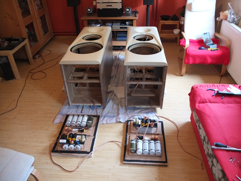

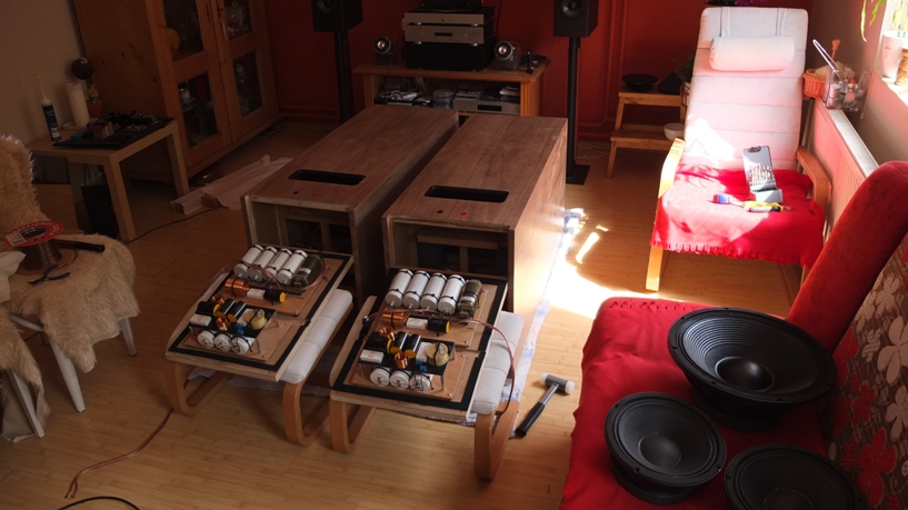

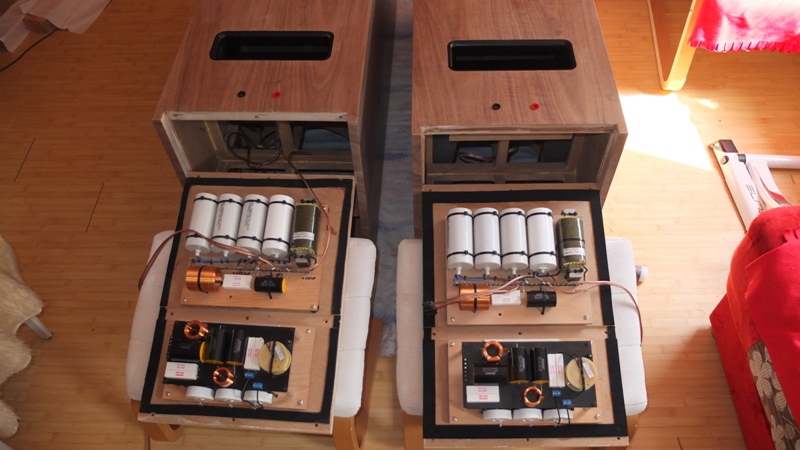

Už se to blíží... Cool
 Filesize:  247.63 KB
 Viewed:  234 Time(s)
 Filesize:  182.69 KB
 Viewed:  208 Time(s)
 Filesize:  234.43 KB
 Viewed:  178 Time(s)

nedalo sa to urobit bez toho srobovacieho spodku? nebude tam problem s prefukom? mas tam tusim len 3 skrutky na tej kratsej strane
Basstl
Založený: 26 apríl 2008
Príspevky: 2343
Bydlisko: Teplice
PríspevokZaslal: Ne máj 31, 2015 20:49:14    Predmet: Odpovedať s citátom
Jinak to udělat nešlo.
Bedna je tak velká, že bych nedošáhnul zevnitř na terminály, ani bych se nedostal k výhybce.
Problém s tím ale nebude.
Dno je přišroubované 9 nerezovými šrouby, do mosazných závitových vložek a samozřejmě utěsněné. Ještě to bude pojištěné 16 vruty u koleček, které budou chycené jednou stranou do bočnic.

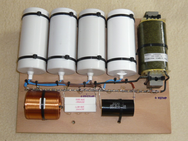

PríspevokZaslal: Ne máj 31, 2015 20:58:42    Predmet: Odpovedať s citátom
Tykráso, to je masakr, ta výhybka. Kolik váží, pro zajímavost? Very Happy Btw, co je to za tu baterii těch bílejch kondů a jakou daj hodnotu?

PríspevokZaslal: Ne máj 31, 2015 21:24:13    Predmet: Odpovedať s citátom
Váhu výhybky nevím, ale celá bedna má 130kg.
Motorový kondíky mají celkem 150 a 360uF

vsak terminaly si mohol dat za basak a vyhybku do oddelenej komory (ako maju napr B&W Matrix 801
Basstl
Príspevky: 2343
Bydlisko: Teplice
PríspevokZaslal: Ne máj 31, 2015 21:31:40    Predmet: Odpovedať s citátom
Terminály jsem za basák dát nemoh, tam je BR a oddělenej kaslík na výhybku jsem původně plánoval. Bylo by to ale ještě komplikovanější. Takhle to je ok. Výhybky jsou přišroubovaný nerezovými vruty, přes gumový podložky.
Basstl je šílenec Smile U basáku je to kompenzace impedance a LP, v celkovém součtu asi jen 500uF.
I takhle ty výhybky můžou vypadat. BTW, ten plošňák jsem dělal tak, aby šel ten samý použít pro basovou, středovou i výškovou větev. Pravda, těžké to bude zhruba stejně.

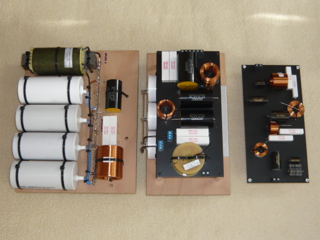

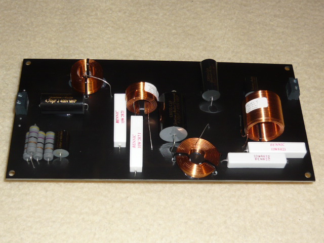

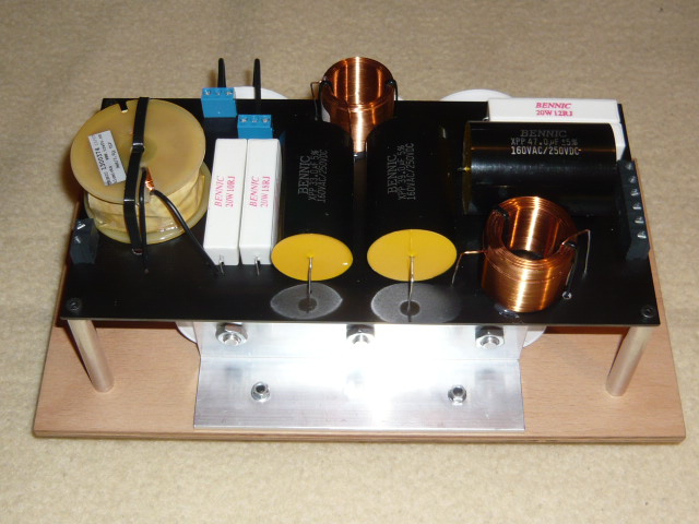

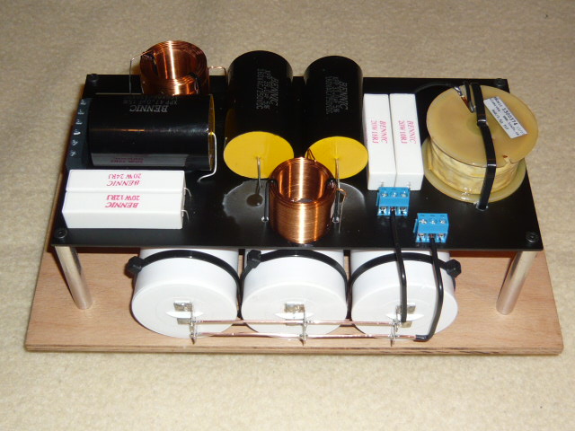

Pro srovnánní, moje verze výhybky. Cool
 Filesize:  105.34 KB
 Viewed:  152 Time(s)
 Filesize:  103.9 KB
 Viewed:  143 Time(s)
 Filesize:  103.04 KB
 Viewed:  124 Time(s)

Ještě středová část.

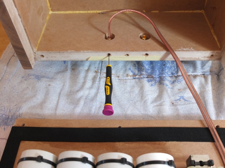

blesk666 napísal:

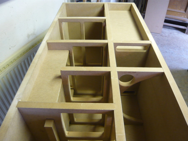

Jen pro představu dávám fotku, jak vypadá bedna zevnitř.
Jinam ty reprosvorky opravdu nešly dát. Wink
 Filesize:  102.01 KB
 Viewed:  155 Time(s)

Príspevky: 4089
PríspevokZaslal: Po jún 01, 2015 19:19:29    Predmet: Odpovedať s citátom
Basstl to je velmi dobre udelane!
Jen ty panely s výhybkou bych ja osobne radeji dal pod basak...ale jinak bez pripominek.
Jde videt jak poctive je to pevne a vyztuzene....a 130kg je masakr!
