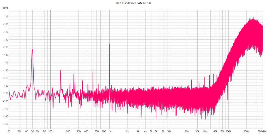

PríspevokZaslal: St máj 08, 2024 09:39:22    Predmet: Odpovedať s citátom
miero napísal:
... Mimochodom, s windy.com sa to nedeje?
Len v malej miere. Na dobrom USB HUBe skoro vôbec, na tom horšom o kúsok viac.
Medzitým som vymenil aj grafickú kartu (AMD za NVidiu, ktorá má CUDA a využívam ju v HQPlayeri) a rušenie sa prejavuje na 75 Hz namiesto predchádzajúcich 60.

PríspevokZaslal: St máj 08, 2024 09:45:24    Predmet: Odpovedať s citátom
A na tom horšom HUBe je to teraz ešte horšie ako pred rokmi.
