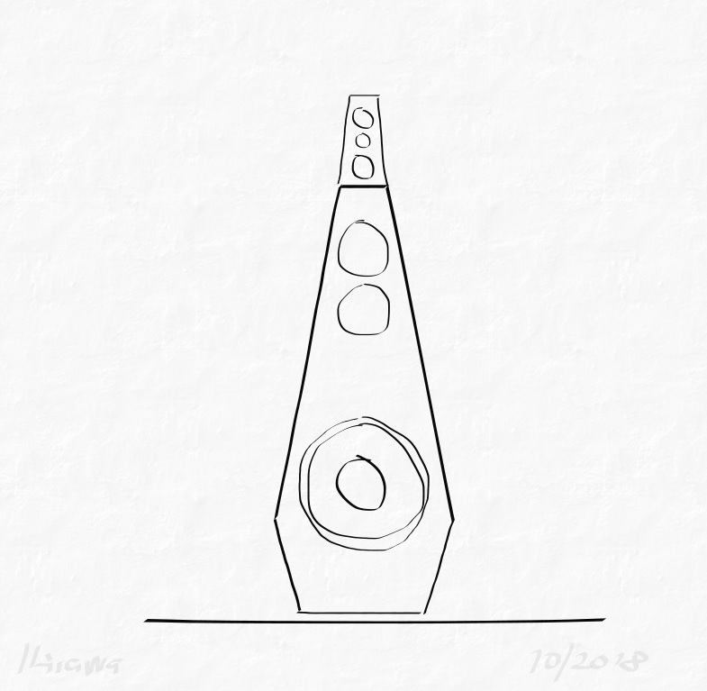

Viděl bych to pro začátek úplně jednoduše tak, že se udělá čelní deska libovolného tvaru, zadní deska libovolného tvaru a podstava. Desky se připevní k podstavě (pod libovolným sklonem, což je super) a mezi nimi se napne "plátno", ať už to bude cokoliv. Ten původně zamýšlený tvar, který se mi pořád docela líbí, se tím zrealizuje IMHO docela hezky. Přinejhorším se dá udělat ještě třeba střední žebro.
Je tam však několik technologických "detailů", na kterých to stojí. Hlavně, aby se to celé spolu spojilo. Plátno prosáklé epoxidem se ke kostře předpokládám přilepí bez problémů. Mezi epoxid a akrylát asi může být potřeba nějaký adhezní můstek, stejně jako na ty desky - to bude chtít přetáhnout celé.
Návrat hore |

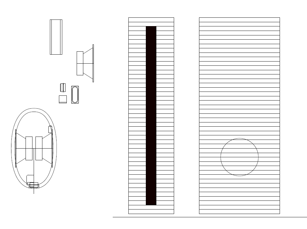

Nakonec to dopadne ještě jinak. Inspirovaly mě k tomu tyhle repráky, které umožňují dostat se s šířkou celé čelní sekce tří horních pásem na nějakých 5 cm: https://www.soundimports.eu/en/tc2x4fb00-08.html
Pořád čtyřpásmo, změna je na dolních středech, dole to vypadá na dva 8". Vrstvená překližka, v půdorysu superelipsa 26 x 46 cm.

MaBat: Pokud ty řezy chceš z jednoho kusu, asi by to chtělo navrhnout ještě nějaké menší sourozence, aby se využil materiál. Jen nevím, jak se maorsky řekne матрёшка

Z jednoho určitě ne, to by byla vážně zhůvěřilost, rozdělil bych to na tři - bočnice a zadek. Popravdě, ani jsem nemyslel, že bys na to měl ještě čas a chuť. Pokud jo, tak super.
Začal jsem to kreslit, protože na konci roku mi končí licence CAD - aspoň něco mě donutí to konečně dodělat
Návrat hore |
BV Hifi inventar
Založený: 06 október 2006 Príspevky: 5953 Bydlisko: Trnava
Zaslal: Ne december 08, 2019 14:53:17 Predmet: |
Posunúť vzájomne tie segmenty a urobiť z toho CBT . Len kto potom vybrúsi tie schody..

Jakým průměrem frézy se tohle tak nejlíp dělá? Počítám teď s 25 mm překližkou. Abych tam nedělal moc malé poloměry.
Návrat hore |
Zelený Hifista - pokročilec
Založený: 11 február 2018 Príspevky: 434 Bydlisko: Podkrkonoší
Zaslal: Po december 09, 2019 14:49:38 Predmet: |
25mm, to už je docela dost, asi bych to vzal 12mm.

To jsem jen nadhodil největší běžně vedenou tloušťku. Jestli má smysl vzít tenčí, mně je to v podstatě jedno, nerad bych to zbytečně komplikoval. Zatím na to nemám nic vázané.

Dávám 21 mm a poloměry R8+.
