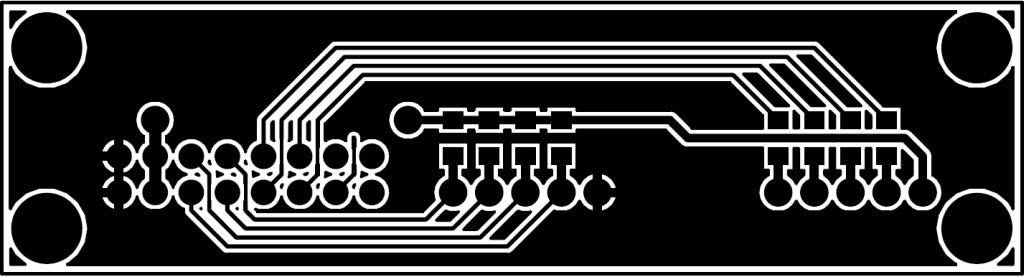

Nemáte někdo tušení, jak je to zapojené ?
Tedy které piny na konektoru patří kam na převodníku ?
A kam se mají připojit mikrospínače a LED-ky (s jakou polaritou) ?
Odpory jsou snad jasné (SMD 2k7 pro spínače a 1k2 pro LED-ky)
Ještě je tam propojka (napájení 3,3V)
