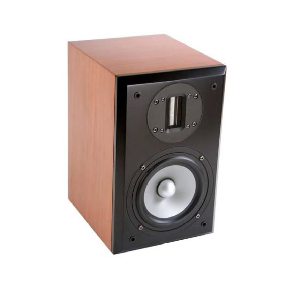

V podstatě by to vypadalo nějak takhle, "jen" s koaxem namísto pásku a bez koženky a dalších opičáren, měniče samozřejmě zapuštěné -
Zdroj: http://highfidelity.pl/@main-1769&lang=
Pravděpdobně by se to jmenovalo Ursa Minor III - to už je ten správný high-end název Very Happy

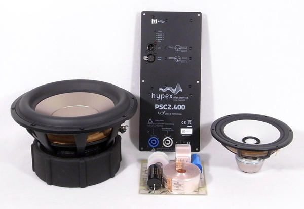

Podobny projekt s poloaktivom mal SEAS - volal sa King Ro4y, no nejako sa z oficialnych stranok vytratil. A ani Madisound uz ho neponuka ako stavebnicu.
Koaxial bol Seas Excel C18EN001/M a basak L26RO4Y s modulom Hypex s DSP.
Cena uz bola menej prijemna...
Prikladam par obrazkov.
M.

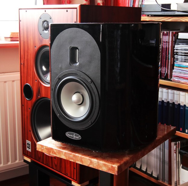

Uvažuju, že i ta čtyřpásma by se udělala tvarově stejně, tj. obyčejný kvádr, jen na všech svislých hranách vysoce zaoblený, od shora dolů. Možná by se snesl lehounký záklon, ale to už je dost komplikace, přitom akusticky nutné to není. Hlavně to tak vypadá dobře v tom vysokém lesku a působí to -aspoň na mě- tak nějak solidně a nevyumělkovaně, přitom akusticky je to dobré. Klíč je esteticky i hodně v podstavci. Taky by se časem šikly nějaký pěkný stojany pro ty třípásmovky.

Když budou zaoblený svislý hrany, předpokládám, že to má pozitivní vliv na difrakce.A jak je to s horní hranou nad koaxem ?
Príspevky: 12818
PríspevokZaslal: Št apríl 14, 2016 08:07:58    Predmet: Odpovedať s citátom
Takhle je to ústupek estetice. Vzhled, půl zvuku.
Krom toho, s rovnou horní stěnou lze dál dělat spoustu věcí - třeba tam postavit závaží a tím zvuk bedny dramaticky zlepšit.
